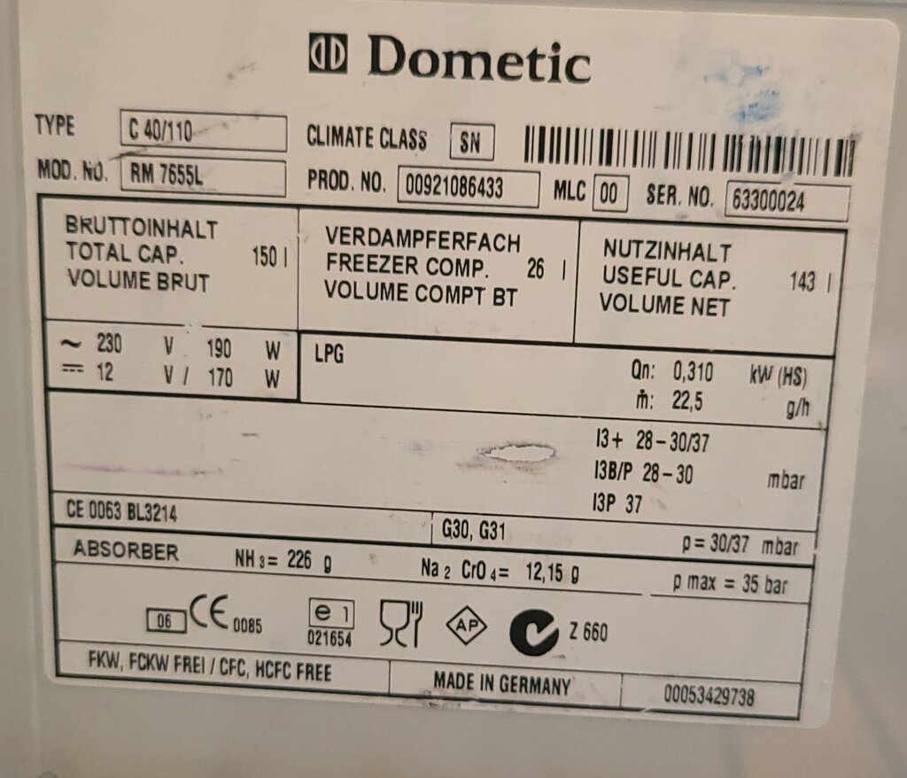

Wir haben den EBL 225 von Schaudt und den Kühlschrank 7655 L von Dometic. Den Kühlschrank kann ich auf Automatik stellen, oder von Hand auf die einzelnen Betriebsarten.

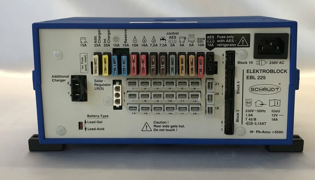

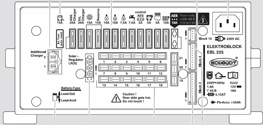

Du brauchst nur am EBL die fehlende 15A AES Sicherung reinstecken.
Dann hinten am Kühlschrank den S+ Anschluß über einen Schalter mit +12V verbinden und schon kannst darüber deinen Kühlschrank im Stand mit 12V betreiben.
Allerdings würde ich zur Sicherheit vor den Schalter noch einen Batteriewächter setzen. Sonst einmal nicht aufgepaßt und die Batterie ist tiefentladen. Kann ganz schnell gehen.

Die zusätzliche Sicherung ist bei meinem EBL natürlich nicht gesteckt, da ausschließlich für Kompressorkühlschränke vorgesehen.

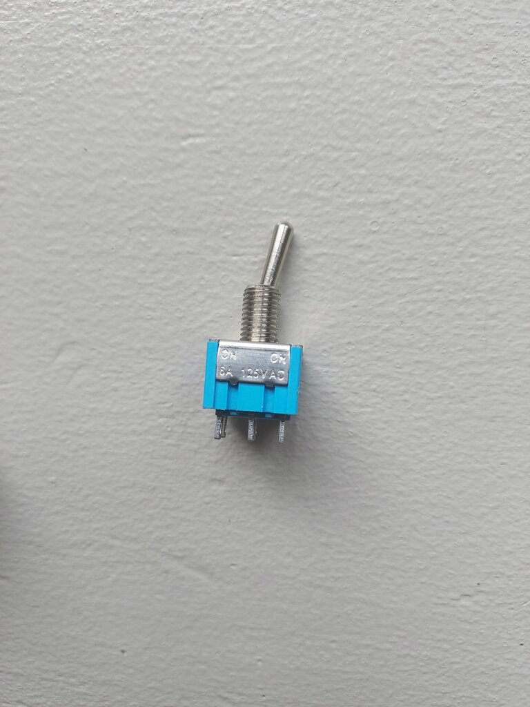

Hier mal ein Schalter der die Dioden überflüssig macht.
An der einen "on" Seite kommt Dauerplus der Aufbaubatterie;
Jetzt wird das graue "d+" Kabel (auf Tobi's Bild, rechts) aufgetrennt (oder ein zusätzliches) vom EBL auf die andere "on" Seite.
Auf der Mitte wird dann das graue Kabel zum Kühlschrank aufgelegt.
Jetzt kann man mit dem Schalter den Kühlschrank steuern über
1) "Fahrstellung" 12Volt bei Fahrt oder
2) Dauer 12 Volt wählen.

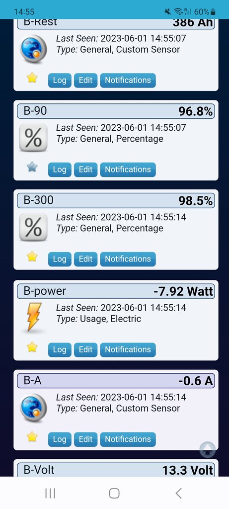

Ich werde das mit meinem "Smart-Home" und ESP steuern, mein Schalter ist eine Relaisplatine am esp-32 (Diodenlösung). Da kann ich dann nicht nur über die Spannung sondern mir noch mehr mit Solareinspeisung, Wetterforecast ... einfallen lassen.
Werde ich bei der Überwinterung programmieren, bis dahin habe ich einen virtuellen Schalter auf dem Smartphone. Mit rund 500Watt Solar und 390Ah Lithium ist das nicht so tragisch wenn es mal vergessen wird.
