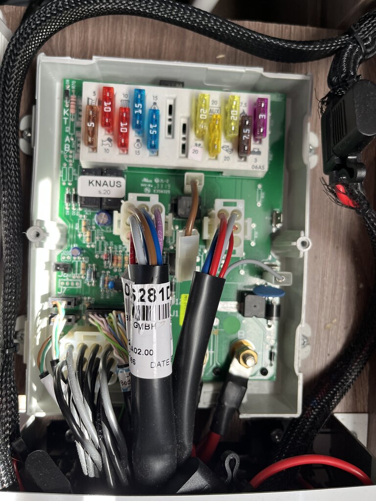

CBE DS300
Hier Bilder:
Beiträge: 6659
Re: Absorber Kühlschrank im 12V Betrieb
#89
Perfekt! Habe ich auch.
Ein bissel anders verschaltet aber das messen wir aus, entweder das rechte, graue Kabel oder wir müssen das aus dem Kühlschrank nehmen, das sieht dann aus wie bei MuesLi https://www.reisemobiltreff.de/viewtopic.php?p=139337#p139335
Erster Test in Vianden, 2 Flexpanels auf der Frontscheibe, ein Panel, Serie, auf dem Dach.
Kühlschrank 12 Volt umgeschaltet.
Gesamtentnahme, noch, 2.5A, fehlt also noch ein bissel PV, bzw. andere Panels *2THUMBS UP*

Eine Frage, warum ist in der DS300 die Brücke über dem Kühlschrankrelais nicht gesteckt? Du hast doch ein AES Kühlschrank. Im Prinzip hast du jetzt zwei Kühlschrankrelais in Reihe geschaltet. Daß funktioniert zwar, aber wenn du deinen Kühlschrank später auch im Stand mit 12V betreiben willst, muß die Brücke auf jeden Fall gesteckt werden.

Habe ich auf dem Schirm, war bei mir auch nicht drin.

Warum die nicht ab Werk gesetzt wird ist mir auch ein Rätsel. Ist einfach eine Brücke, ich habe 2 Kabelschuhe mit einem starrem Draht genommen.
