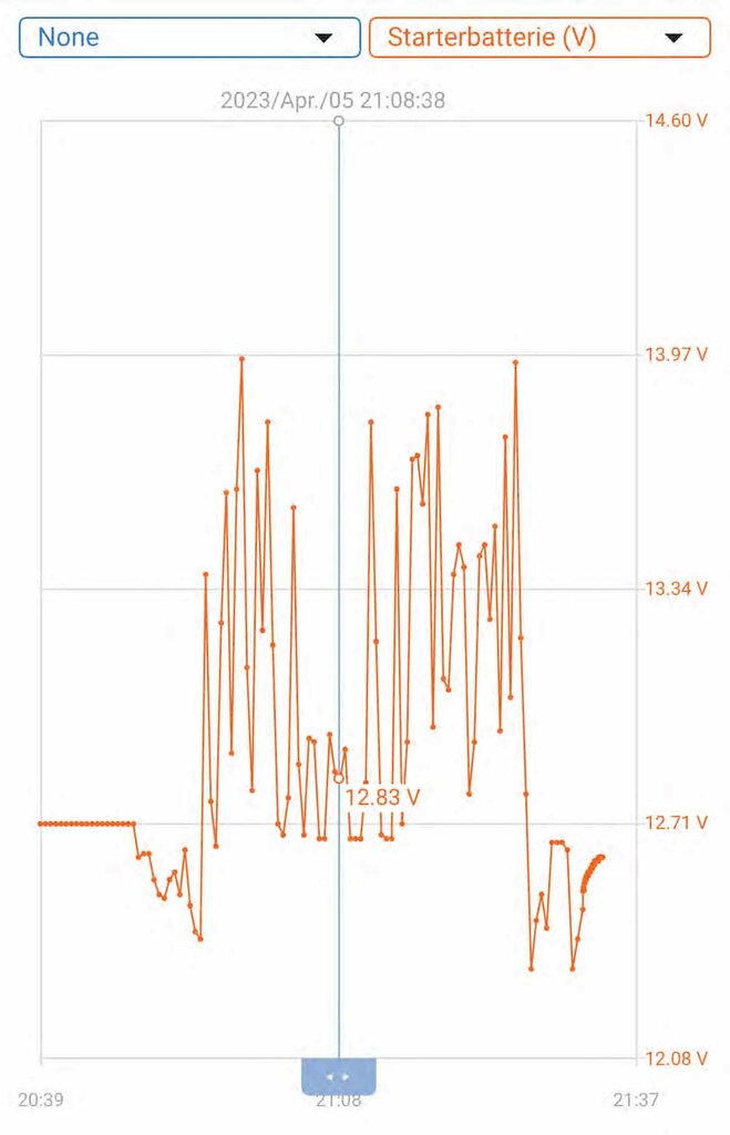

Ich habe jetzt mal meine eigenen Tests gemacht mit dem Ziehen der "Start/Stop" Sicherung. Die aufgestellten Hypothesen bezüglich gleichbleibender Ladespannung kann ich nicht bestätigen. Genauso wenig die Aussagen, es gäbe keine Warnmeldungen im Cockpit. Aber seht selbst:
Hier ist eine Aufzeichnung einer ca. 30 minütigen Fahrt ohne Start/Stop Sicherung. Wie man sieht, schwankt die Ladespannung zwischen 12,7V-knapp 14 V. Zumeist bewegt sie sich um die 13,3 V. Ob man daraus eine "konstante Ladespannung mit 13,8V" ableiten kann, würde ich damit nicht bestätigt sehen.
Wie man sieht, war meine Starterbatterie bei ca. 80% Ladezustand.
Vielleicht habt ihr ja noch Tipps zur Warnleuchte und eine bessere Interpretation des Lademitschnitts.

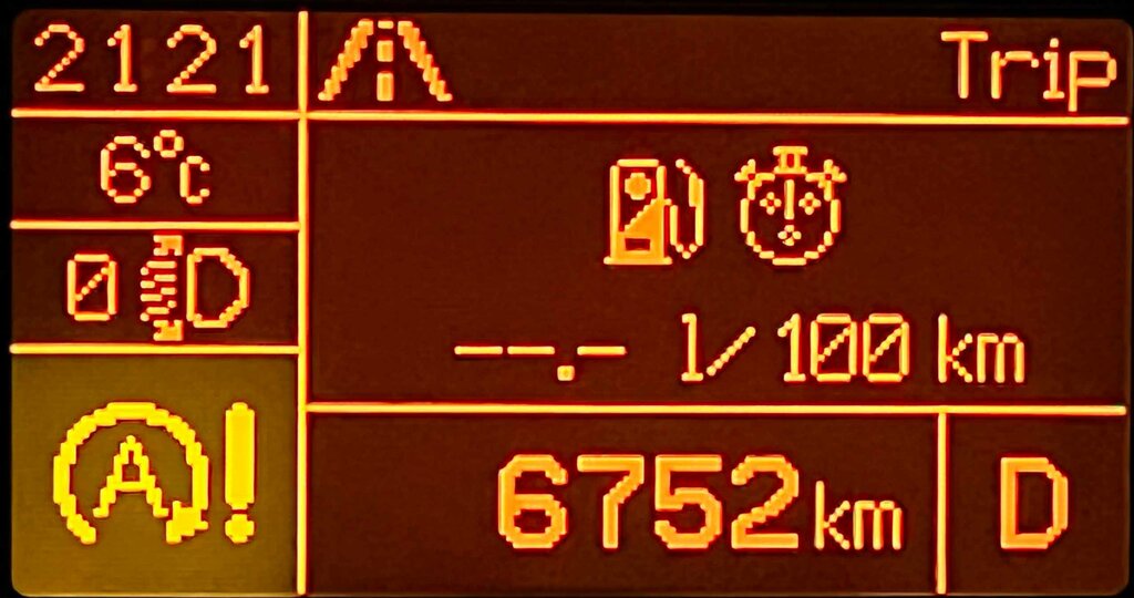

Unten links die Warnmeldung das Start/Stop nicht funktioniert - diese läßt sich auch nicht löschen. Erscheint nach ca. 5 Minuten. In meinen Augen sehr unschön.Hier ist eine Aufzeichnung einer ca. 30 minütigen Fahrt ohne Start/Stop Sicherung. Wie man sieht, schwankt die Ladespannung zwischen 12,7V-knapp 14 V. Zumeist bewegt sie sich um die 13,3 V. Ob man daraus eine "konstante Ladespannung mit 13,8V" ableiten kann, würde ich damit nicht bestätigt sehen.
Grüße,
Don

Eine Warnmeldung (Start/Stopp nicht verfügbar) kommt immer nach kurzer Zeit.

bin jetzt auch 3 Tage mit gezogener 33 Sicherung gefahren. Kontrolllampe Start/Stop im Display zeigt Ausfall.
Während der Fahrt fast konstant 13,9V, für mich besser als mit 12,4V zu fahren.

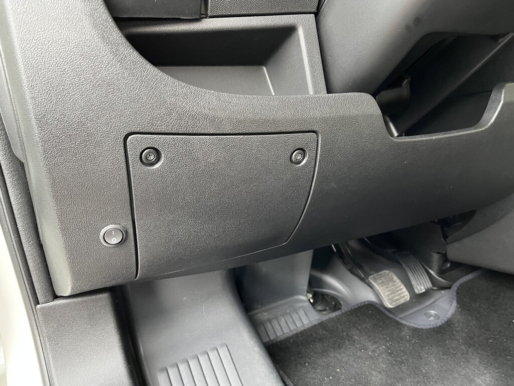

Schalter ist bei mir hier: Ich kann keinen Unterschied zwischen ein- oder ausgeschaltet erkennen. Ich werde es weiter beobachten.
