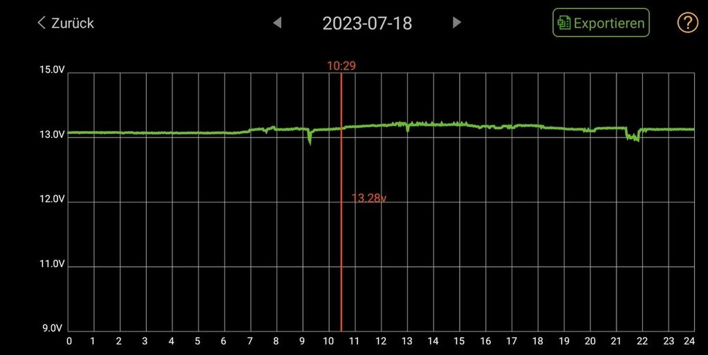

#127
Weitreisender hat geschrieben: Mi 19. Jul 2023, 01:32
es macht keinen Sinn den Kühlschrank (AES) über die Spannung zu steuern, das ist in etwa wie "würfeln" 😂
Das sinnlose mache ich nun schon über 12 Jahre und der Kühlschrank kühlt und die Spannung hält sich.
Wenn der Absorber 15A zieht, sinkt doch die Spannung eh ab
Wo? Am Akku oder in der Zulitung.
Hier mal die Akkuspannung. Nicht die Ladespannung zum Akku.
Spannungseinbrüche sind vom Toaster und Abends vom TrumaHeizstab.

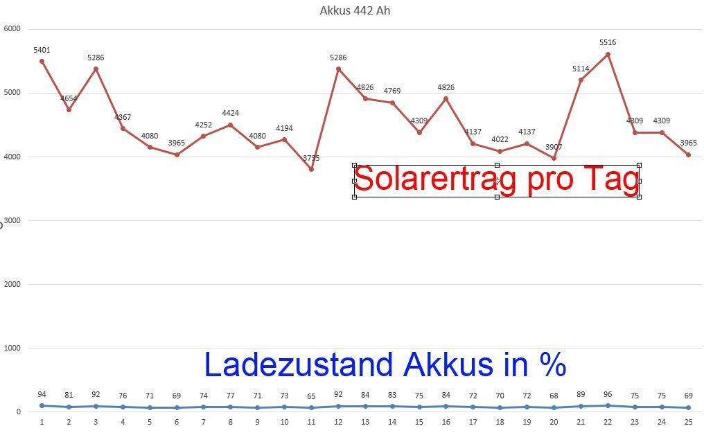

Weitreisender hat geschrieben: Mi 19. Jul 2023, 15:54
jeden Tag und es funktioniert wie ein Uhrwerk. 80-90Ah raus und wieder rein und insgesamt laufen im Mittel 1,6 - 2kWh durch mein System und ab Mittag läuft der Kühli zu 100% auf Sonne und der Akku wird noch dazu geladen und erst Abends geht er wieder auf Gas zurück.
Deshalb ist das einzig Richtige den Kühlschrank über die Kapazität (BC) zu schalten.
Bei uns z.Z. ab ca. 7.00 Uhr ist der Kühschrank auf 12 V und läuft, bis über eine bestimmt Zeit wenn weniger als 13,3 V zum Akku anliegen.
Dann geht er wieder auf Gasbetrieb.
