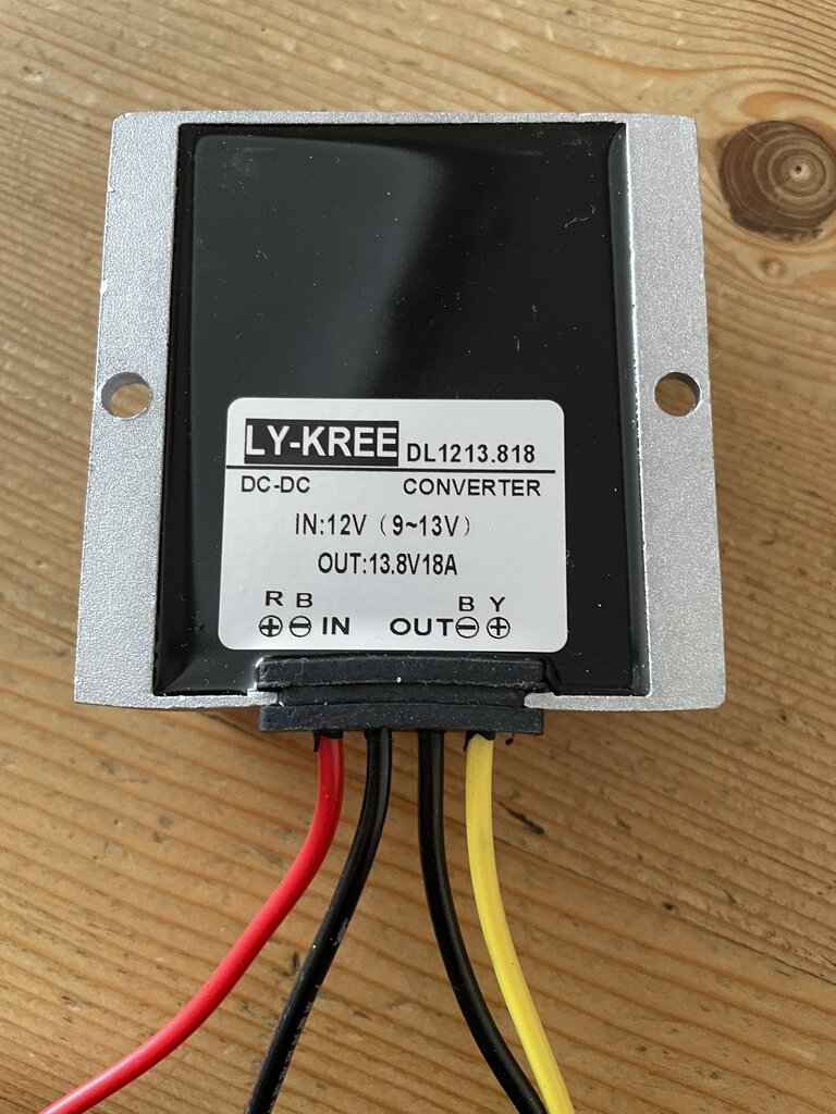

Nachdem mein erster Spannungswandler für den Absorber nach nur einem halben Jahr in Betrieb in Tromso den Geist aufgegeben hat,
https://de.aliexpress.com/item/10050078 ... ry_from%3A
probiere ich jetzt nochmal mit dem.
https://de.aliexpress.com/item/10050066 ... pt=glo2deu

Welchen hast Du genommen, den mit 15 Volt und 18A?
Ich hab einen im Auge mit 13.8 Volt und 25A?

13,8V und 18A,
hab ich heute montiert und gemessen, auf der Eingangseite sind es bei mir um die 15A, passt.

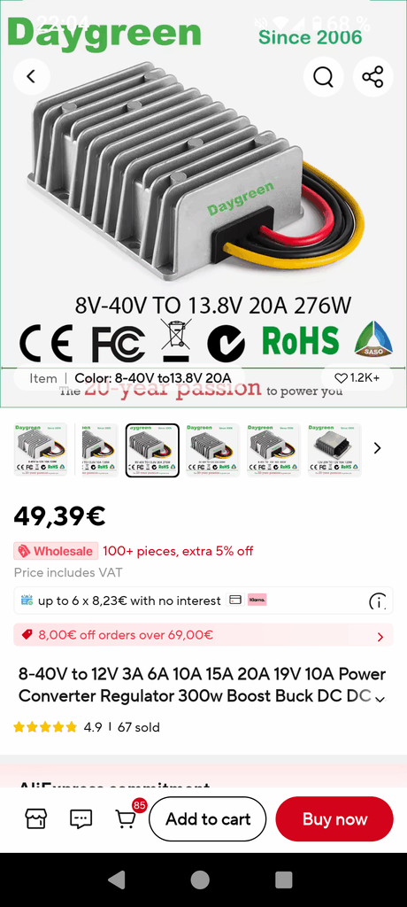

13 Volt Eingangsgrenze... Hart an der Grenze ...
Den habe ich mir rausgesucht ..

Ja ich weiss, aber so ist das halt mit den Chinesen, manchmal gibts eine Überraschnung, deiner ist eventuell die bessere Wahl.

Ich denke nicht, dass bei einer Eingangsspannung größer 13V, bis vielleicht 16V, (möglicherweise Spannungsfestigkeit der eingebauten Elkos) der Wandler Schaden nimmt.
Eher ist es vielleicht so, dass er dann keine 13,8V am Ausgang halten kann.
Versuch macht klug...

Genau so sehe ich das auch, ist montiert und ich werde natürlich berichten. *2THUMBS UP*

Nach dem Prinipschaltbild eines Step-up Wandlers liegt zwischen Eingangsspannung und Ausgangsspannung eine Diode in Flussrichtung. Wenn es eine Schottkydiode ist, dann können die 13,8V Ausgangsspannung bis zu einer Eingangsspannung von 13,8V + Spannungsfall Diode z.B. 0,3V, also 14,1V gehalten werden.
Steigt die Eingangsspannung über 14,1V, dann steigt auch die Ausgangsspannung über 13,8V an. Vereinfacht!

Was keine Rolle spielen würde, *2THUMBS UP*

So funktionieren diese Stabilisatoren aber in der Regel nicht, die halten die Ausgangsspannung, dafür werden sie ja auch mit 12.8 Volt angeboten, z.B für den Maxxfan. Da bleibt die Ausgangsspannung stabil.und überschreitet diese nicht
(Wäre ja auch fatal wenn der den ich eingestellt habe bis 40 Volt hoch regelt)

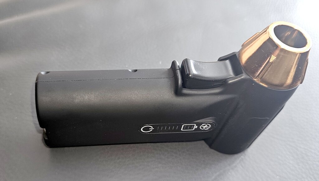

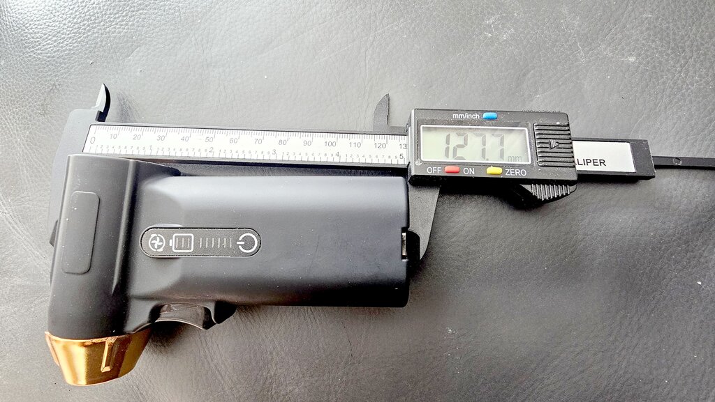

Taschenorkan
Wirklich klein und handlich ist dieses Gebläse.
Doch täuscht euch nicht, in höchster Stellung wird es zum Orkan, und wie. Ich habe es nicht geglaubt und wurde eines besseren belehrt. Drin sind 2 18650er Akkus fest verbaut, also 7.4V.
Das Video im Link hier.
Das Ding hat tatsächlich so viel Power. Leise ist es nicht, aber im Video kommt es einem viel lauter vor als es ist.
Allerdings ist bei Vollgas der Akku natürlich in 4-5 Minuten alle. Aber schon Stufe 2-3 reicht um mit kalter Luft Haare zu trocken, und da läuft es lange. Kosten ~25€.
Ich habe es verwendet, um das Armaturenbrett im Turbomodus zu entstauben. Ging astrein.
Tipp: Alle Türen aufmachen und vorher tief einatmen, was da aus den Fugen kommt ist erschreckend.
