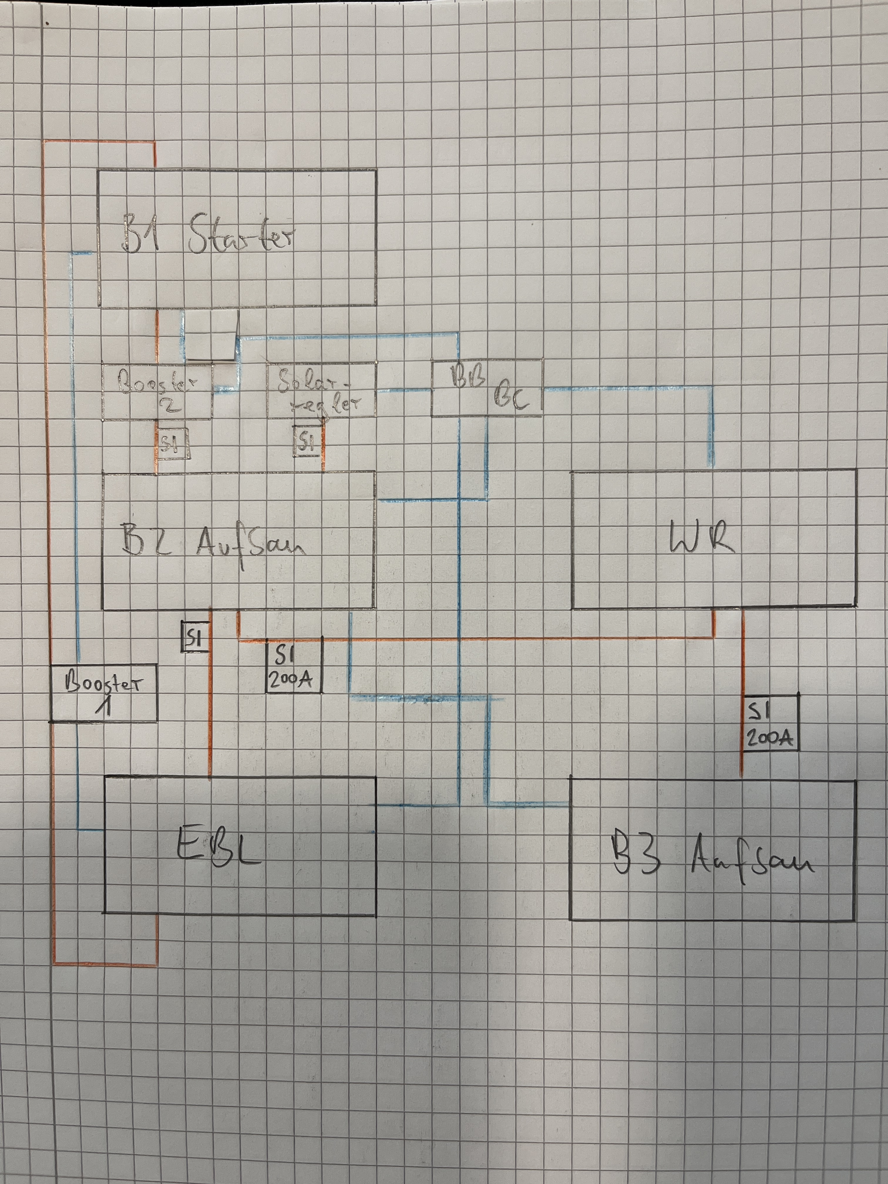

DerTobi1978 hat geschrieben: Mi 30. Nov 2022, 22:17
Das kann ich zumindest aktuell sehen….
klar, weil der LB2 von der Starter über den BB zur Aufbaubatterie geht. Vergleiche mal deine beiden Zeichnungen.

DerTobi1978 hat geschrieben: Mi 30. Nov 2022, 22:38
Muss ich beim Umbau drauf achten.
Aber vorher den Schaltplan berichtigen !

DerTobi1978 hat geschrieben: Mi 30. Nov 2022, 22:05
Doraemon hat geschrieben: Mi 30. Nov 2022, 21:50
Bin auch kein Experte, aber so wie ich das sehe gehen beide Booster nicht über den BB, Ladung wird nicht erfasst.
Hatte ich Walter schon drauf geantwortet. Hab ich falsch gezeichnet. Im Ist Zustand ist der BB eingebunden und zeigt die Werte an.

So ist es geworden:
B2 unterm Fahrersitz. Dort auch Solarregler, 2. Booster und BC.
WR unter Beifahrersitz.
B3 in der Sitzbank hinterm Beifahrersitz:
Bin zufrieden. :-)
Beiträge: 4150
Re: Lifepo4 erweitern
#135
Was mir fehlt ist von B1 zu den Boostern eine Sicherung, oder ist der Kabelweg so kurz das es keinen Sinn macht?
Beiträge: 2472
#136
Also B1 zu Booster 2 hat definitiv eine Sicherung. Habe ich vergessen einzuzeichnen. Habe ich selber installiert.
B1 zu Booster 1 ist ab Werk und weiß ich jetzt gar nicht, gehe ich aber von aus.
Gucke ich morgen nochmal beides an der Starter B1 nach.
Danke für den Hinweis.
