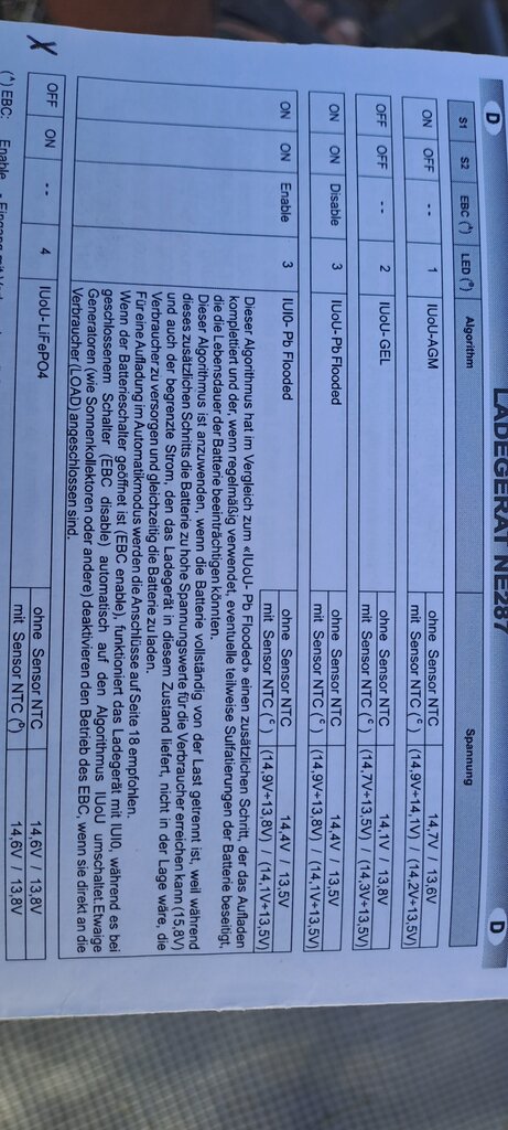

Am EBC Eingang darf nichts angeschlossen sein und die DipSwitch müssen beide auf on oder beide auf of stehen. Sonst könnte das BMS wegen zu hoher Spannung (OVP) den Ladezweig abschalten.

Ok,bei meiner Anleitung steht das die Dip schalter für lifepo S1 auf off und S2 auf on stehen sollten. Werde morgen die Dip schalter mal umschalten.Batterie ist jetzt voll mit Solartasche.Danke für die info grußSüdschwede hat geschrieben: Fr 13. Jun 2025, 16:37Am EBC Eingang darf nichts angeschlossen sein und die DipSwitch müssen beide auf on oder beide auf of stehen. Sonst könnte das BMS wegen zu hoher Spannung (OVP) den Ladezweig abschalten.

Re: Ich hab es getan, alte AGM raus und eine LiFePo4 rein
Du hast offenbar das ältere Modell.Südschwede hat geschrieben: Fr 13. Jun 2025, 16:37Am EBC Eingang darf nichts angeschlossen sein und die DipSwitch müssen beide auf on oder beide auf of stehen. Sonst könnte das BMS wegen zu hoher Spannung (OVP) den Ladezweig abschalten.
Laut Anleitung des NE287 von Triganodriver ist es irrelevant was an EBC passiert.*
Hier mal die Anleitung, welche auch für Lifepo4 geeignete Einstellung hat.
Somit ist auch die von Triganodriver angegebene Einstellung der Dip Schalter korrekt.
Wie gesagt, mich würden die LED Anzeigen interessieren, wenn das Ladegerät nicht mehr läd.
Denn daran kann man ja den Arbeitszustand und Fehler ablesen.
Habe es kontrolliert. EBC ist niccht belegt
LINE ist belegt Kontrollled rot .Ladegerät lädt nicht.Obwohl beschrieben ist: rote led erste ladephase mit konstantem strom 17A.
