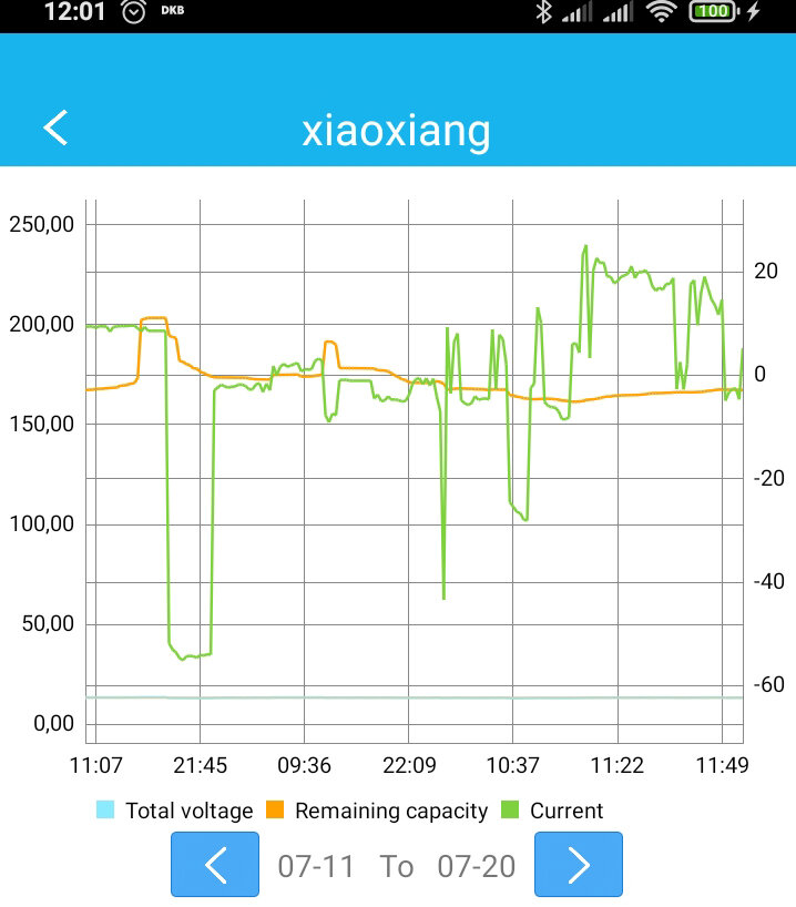

Hier mal die Kurve vom Kapazitätverlauf

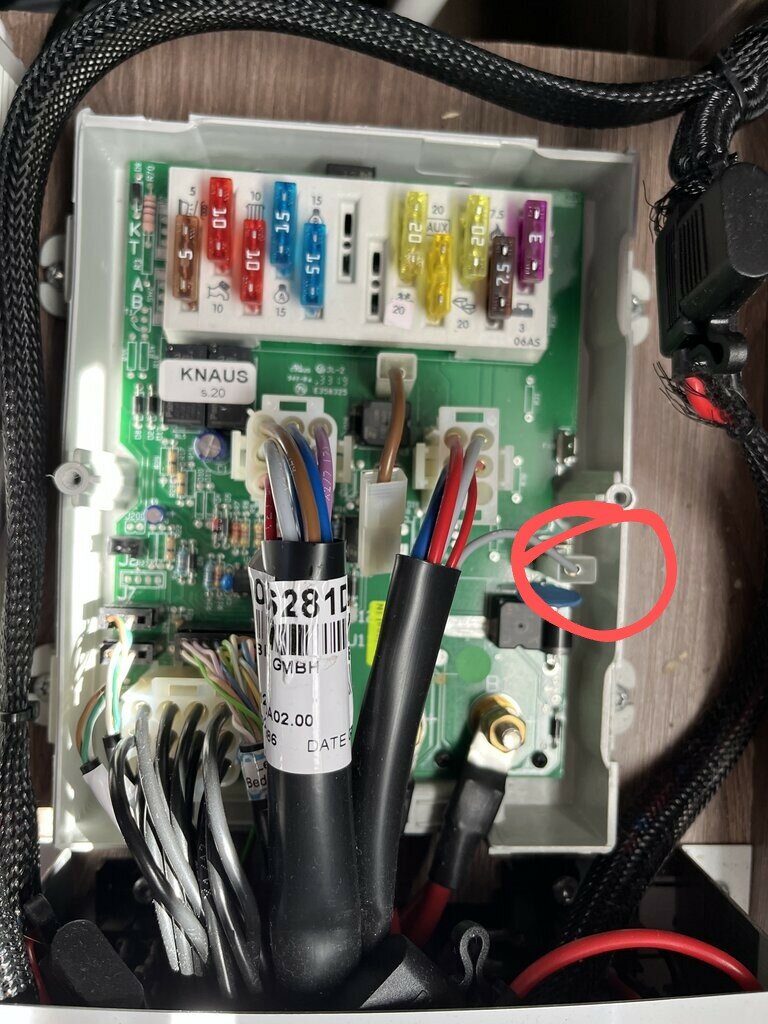

Zwei Sachen dazu. Siehe Bild der DS300.
Unbedingt die braune Dahtbrücke über dem Kühlschrankrelais auf beiden Seiten einstecken, sonst bekommt dein Kühlschrank im Stand kein Strom. Kann und sollte dauerhaft gesteckt bleiben. Der AES Kühlschrank hat ja sein eigenes D+ geschaltetes Relais.
Plus 12V kanst du von B2 holen, dann brauchst du aber eine extra Sicherung. Besser du holst dir 12V vom weißen sechspoligen Stecker an Pin5 (dünner rotes Kabel) oder Pin6 (leer). Diese kommen von der 7,5A Sicherung. Dies ist unter anderem auch die Stromversorgung für die Kühlschrankelektronik.
Als Schnelllösung würde ich erstmal einen dünnen Draht mit unter einen der Steckkontakte der braunen Drahtbrücke klemmen und mit dem abgezogenen grauen Kabel verbinden.
