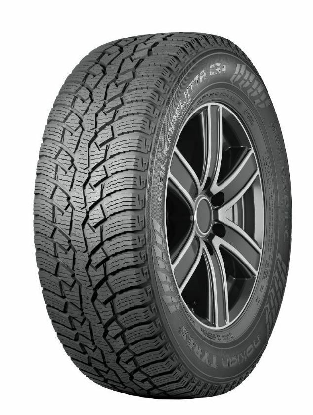

Auf den Vorderreden haben wir zwei neue nokian hakkapeliitta cr4 225/75 r16.

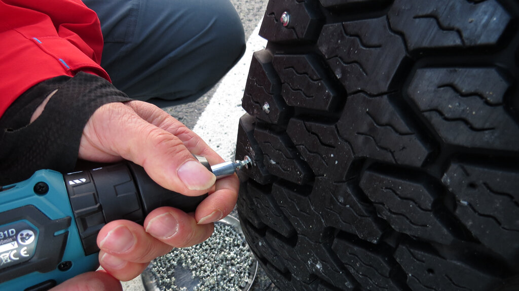

Wir sind den 3 Winter mit nokian hakkapeliitta unterwegs. Brauchen keine Spikes mehr.

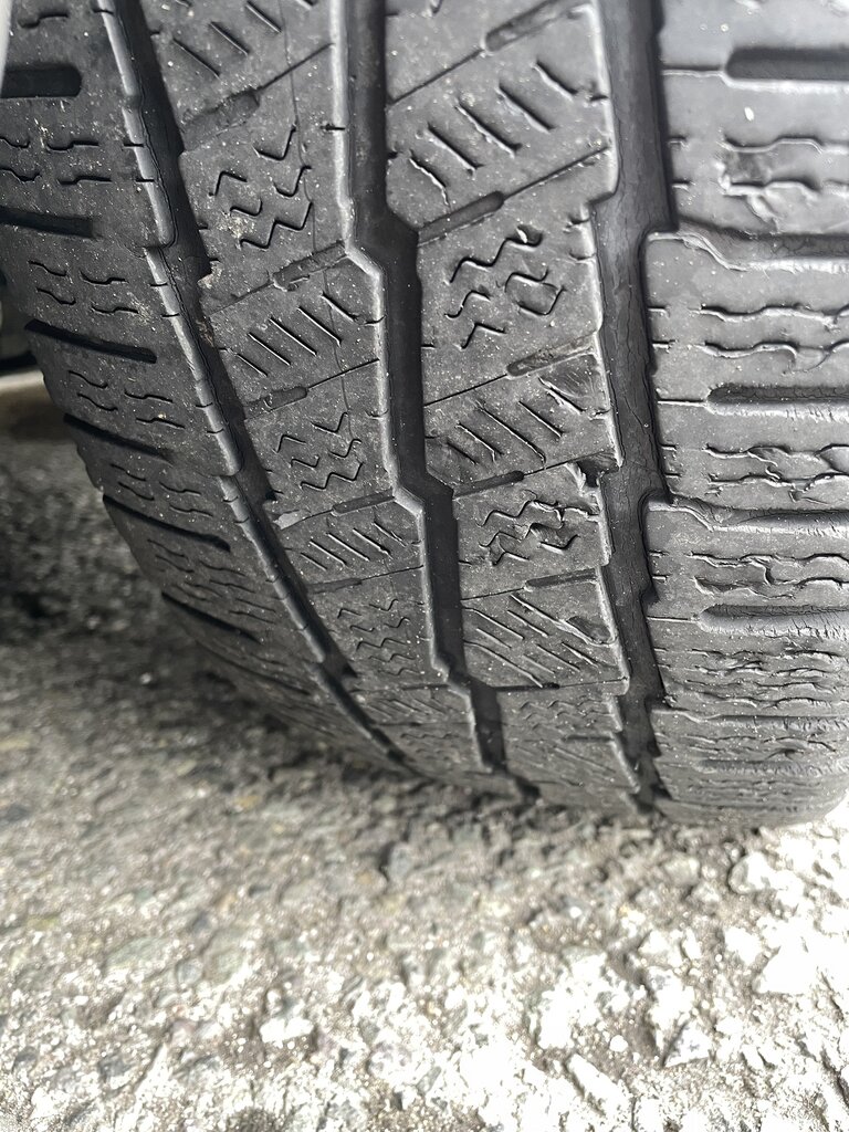

Viele fahren ein zu grobes Profil im Winter. Hatten wir auch ein eZeit. Dann ging es nur mit Spikes.

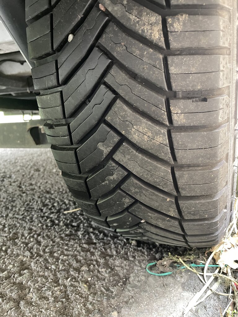

Michelin hat eine offizielle Luftdrucktabelle für diese Reifen für Leicht LKW hab ich angehangen.Kalle-OB hat geschrieben: Mo 15. Jan 2024, 15:09Michelin empfiehlt für Wohnmobile mit CP Reifen folgendem Luftdruckwerte: HA 5,5 bar, VA: 5,0 - 4,0 bar.
Genau danach fahre ich leise, komfortabel und bestimmt auch sicher.
Gerade wieder unterwegs gewesen, Komfort und Geräusch wie in meinen PKWs.
Meine Vorderachse hat nie über 1700kg also fahre ich 3,0 meine HA im Moment 1900kg ich fahre 3,5.
Wozu soll ich es ballern und stuckern lassen mit aufgeblasenen Rädern die null Federung haben?
Tut dem Fahrwerk und dem Fahrzeug nicht gut.

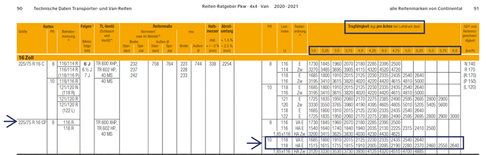

Hier zum Vergleich mal die offizielle Conti Luftdrucktabelle:
Da gehts auch mal auf 6 bar

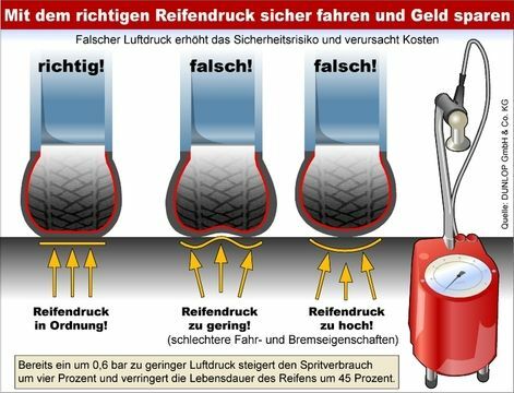

Luftdruck im Reifen messen: So geht's
Am besten checken Sie den Reifendruck vor der Fahrt. Idealerweise bei einer Außentemperatur von 20 Grad. Der Reifen sollte auf keinen Fall zu warm sein.
Zu Wenig Druck im Reifen:
Bereits bei einem Luftdruck von einem halben Bar (= 0,5 bar) zu wenig verändern sich die Fahreigenschaften des Pkw: Der Bremsweg kann länger werden, die Kurvenlage schlechter, und bei besonders hohen Geschwindigkeiten besteht sogar die Gefahr, dass der Reifen platzt. Schon ein Fülldruck von etwa 0,4 bar unter dem Sollwert erhöht den Verschleiß, und der höhere Rollwiderstand des Reifens sorgt für einen Mehrverbrauch an Sprit von bis zu 0,3 l auf 100 km.
Zu viel Druck im Reifen:
Mehr ist nicht immer mehr – auch, wenn es um den Reifendruck geht. Denn ein zu hoher Reifendruck führt dazu, dass der Reifen die Fahrbahn nur mit der Mitte der Lauffläche berührt. An dieser Stelle fährt er sich stärker ab und er nutzt sich ungleichmäßig ab. Außerdem zieht ein zu hoher Reifendruck negative Folgen mit sich:

Hi Tobi,DerTobi1978 hat geschrieben: Mo 15. Jan 2024, 17:08Hier zum Vergleich mal die offizielle Conti Luftdrucktabelle:
Da gehts auch mal auf 6 bar![]()
6 bar hat schon sehr viel mit Eisenbahnschienen zu tun.
Evtl mal zum Überlegen für den nächsten Satz......
Ich habe den C Reifen mit 121/120 Lastindex (ist in der Liste obendrüber).
Durch den höheren LI kannst Du mit weniger Druck fahren.
Du wirst sicher, ganz sicher, einen Unterschied im Komfort merken und hören.

Was ich allerdings nicht ganz verstehe ist das Michelin dies so empfielt, richtiger Luftdruck muss in meinen Augen immer an die Achslast angepasst sein, sonst passiert doch folgendes.Kalle-OB hat geschrieben: Mo 15. Jan 2024, 15:09Michelin empfiehlt für Wohnmobile mit CP Reifen folgendem Luftdruckwerte: HA 5,5 bar, VA: 5,0 - 4,0 bar.
Es genügt, den Luftdruck vorne zu senken, damit das Wohnmobil sich bequem und sicher fahren lässt.

hier mal meine aktuellen Reifen,
VA mit alpin seit 2018 montiert, erst auf der Hinterachse und dann kamen sie 2021 auf die Vorderachse mit einem Luftdruck von 4,2bar, Laufleistung jetzt 75.000km und werden jetzt im Frühjahr gegen crossclimate getauscht.
Hinterachse mit crossclimate montiert Juli 2021 und einem Luftdruck von 4,5bar, Laufleistung aktuell 25.000km.
Ich glaube man kann sehr gut sehen das der Verschleiss über die gesamte Reifenbreite gleichmässig ist, was doch ein Zeichen für einen korrekten Reifendruck ist.

Verstehe ich auch nicht.Doraemon hat geschrieben: Mo 15. Jan 2024, 19:13
@Luxmann
Kann es sein, das die Tabelle von Michelin schon älter ist? Die aktuellen Reifenmodelle sind ja noch nicht drin.
