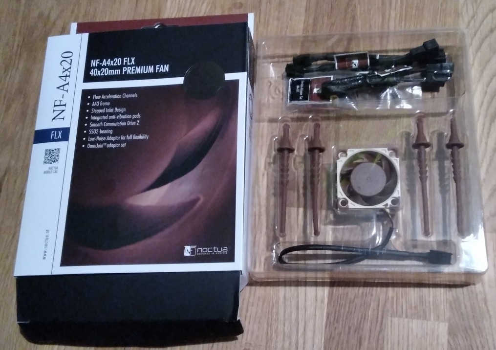

Beiträge: 2409
Re: Thetford Kassettenabsaugung zu laut ?
So, der erste Schritt ist getan den Brüllkübel etwas zu beruhigen
Äusserst edle Verpackung, mal schauen was der Ventiller kann.
Brauche nur ein wenig wärmeres Wetter zum Austausch.
Ich werde berichten.
Sid Omsa
Beiträge: 550
Beitrag von Sid Omsa »
Billy1707 hat geschrieben: Mo 9. Jan 2023, 17:42
Brauche nur ein wenig wärmeres Wetter.
Noch wärmer? Hatte heute 11 Grad mit Sonne.... und das im Januar im Norden Deutschlands :grin:
Bin gespannt auf Deinen weiteren Bericht.
