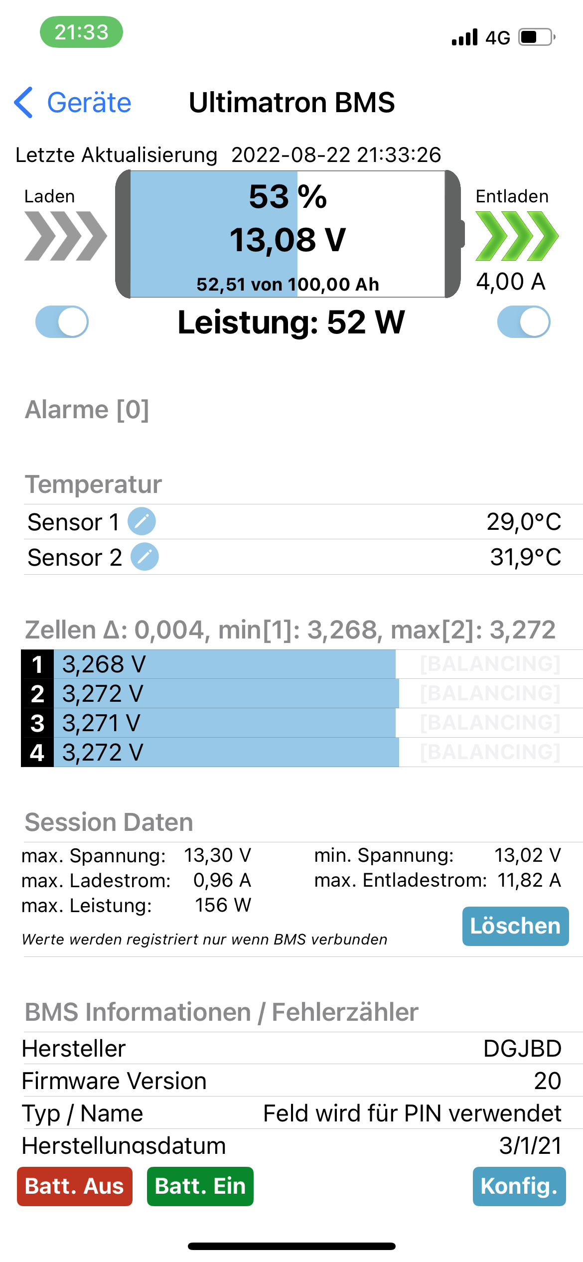

Ich würde mal messen wieviel Spannung nun wirklich an der Batterie anliegt beim Laden.
Dann weißt du nur wie voll die Batterie ist. Während des Ladevorgang sagt dir die Spannung genau gar nichts.

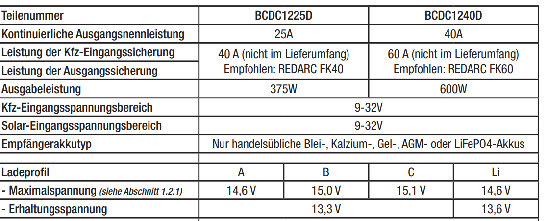

Das habe ich noch zum Thema Ladeprofil gefunden...

Re: Ladebooster Ducato 8 - merkwürdiges Ladeverhalten
Bei Erhaltungsspannung 13,3 Volt ist die LiFePO4 wieder halb leer.
*OOPS*
Beiträge: 3184
*OOPS*
Beiträge: 4057
Also bei mir schaun 50% in etwa so aus,
viewtopic.php?t=3701
Beiträge: 3184
Gell, wenn Strom fließt, verfälschen die Widerstände total was man eigentlich beweisen wollte. :mrgreen:
Beiträge: 4057
Ob jetzt 4 A das kraut fett machen, sind eventuell 0,02V Differenz, aber in jedem Fall ganz weit weg von deiner Aussage mit den 50% und 13,3V, gelle. :mrgreen:

Sprechen wir hier nicht von LiFePo. Ich lese da eine Erhaltungsladung von 13,6V.
Die Australier haben wohl andere Ladebedingungen als wir in Europa. *JOKINGLY*

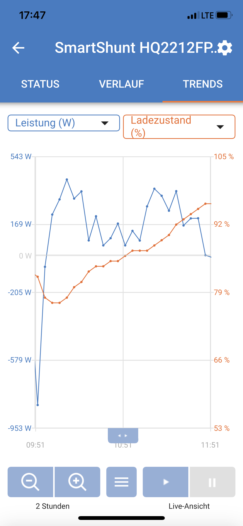

lupoontour
Beiträge: 369
Beitrag von lupoontour »
Nach Regenwetter am Schliersee hier die neueste Ladekurve zum Millstätter See.
Ladung von 79% auf 95% über ca. 180 Km in ca. 2 Stunden, ist viel besser geworden oder was denkt Ihr ?
VG, Lutz
Beiträge: 8652
Wichtig währe der Verlauf der Ladespannung zum Booster.
Beiträge: 5471
biauwe hat geschrieben: So 11. Sep 2022, 21:10
Wozu ? Der Booster hat doch ohne Unterbrechung geladen, also war die Spannung von der Starterbartterie über dem
Abschaltgrenzwert vom Booster.

Beiträge: 4057
lupoontour hat geschrieben: So 21. Aug 2022, 11:47
Ladebooster Redarc BCDC1240
Hier mal die Bedienungsanleitung für den Booster,
https://www.redarc.com.au/images/upload ... man_v1.pdf
Einschalten bei 13,2V und Ausschalten bei 12,7V und somit bei einer "inteligenten Lima" durchaus nachvollziehbar.
