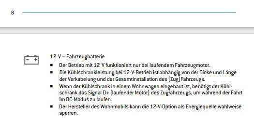

Hallo Tobi,
in der BA von Thetford zu der N4... steht, das er die 12V von der Fahrzeugbatterie nimmt.
Würde bei Gelderland (ist das dein Händler?) nachfragen,
Grüße vom Niederrhein.
- Dateianhänge
- 07-12-_2020_09-34-58.jpg (25.57 KiB) 13902 mal betrachtet

Re: AES Kühlschrank Thetford
Du hast ja echt Spaß mit den Smileys :-DSnowpark hat geschrieben: Mo 7. Dez 2020, 09:18Guten Morgen TobiDerTobi1978 hat geschrieben: Mo 7. Dez 2020, 07:12Moin Snowpark,
So, BA gelesen. Und jetzt? Was hätte mir auffallen müssen? 12V funktioniert nur bei laufendem Motor?
Bin nicht schlauer.... Sorry.![]()
wenn der Kühli beim Motorstart auf die Fahrzeugbatterie schalten würde, wäre diese während der Fahrt von der Lichtmaschine ständig geladen werden.
Ist bei deinem Kühli eben anders.
Du wirst bestimmt eine Lösung finden![]()
Im Moment tendiere ich dazu die D+ mittels Schalter zu kappen...
Händler ist Caravan Center Bocholt.HannesNRW hat geschrieben: Mo 7. Dez 2020, 09:41Hallo Tobi,
Habe meinen Sachbearbeiter noch nicht erreicht. Warte auf nen Rückruf.
So wie ich das jetzt hier alles so lese ist es doch widersprüchlich, oder nicht?Alfred hat geschrieben: Mo 7. Dez 2020, 09:55Oder du hast es falsch verstanden ... Bei Euro 6-Fahrzeugen wird der Kühli hinter dem Booster (an der Aufbaubatterie)angeschlossen, weil er sonst nicht kühlt und die Start-Stop-automatik nicht mehr funktioniert und viele weitere Gründe.Travelboy hat geschrieben: Mo 7. Dez 2020, 09:40Entweder ist die LIMA zu klein,
die Starterbatterie am Ende
oder der Booster defekt / falsch angeschlossen.![]()
Grüße, Alf
Wenn der Kühli an der Aufbaubatterie angeschlossen wäre, müsste doch der Booster die 25A während des Fahrbetriebs in die Batterie pumpen?
Ich bin mal wieder überfordert
Und es ist leider schwierig die verschiedenen Antworten zu sortieren und zu bewerten
