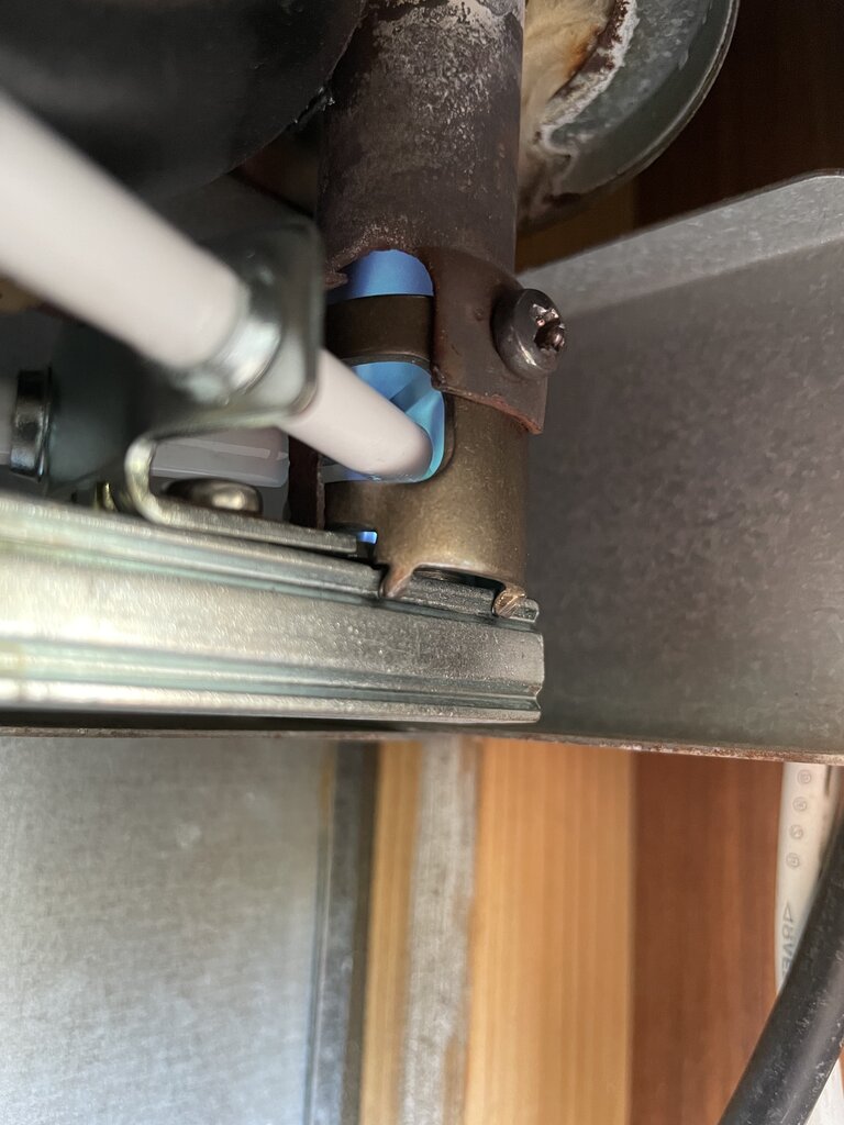

An Frank888, ich habe einen ganz anderen Kühlschrank.
Hab vorhin mal versucht, die Flamme auszupusten, ich brauchte mehr Puste als mit dem alten Brenner.
Hier noch ein Foto von der neuen Flamme:

Schaut eigentlich perfekt aus die Flamme, der Film von YouTube ist nur ein Beispiel trifft aber auch auf die meisten zu das der Brenner neu ist ist ja schon mal gut.
Kann auch am Gas liegen wenn du eine andere Flasche hast kannst ja mal tauschen.
Am besten über Nacht laufen lassen das Fahrzeug sollte nicht zu schräg stehen.
Funkthermometer nutzen.
Stell ihn nicht zu hoch wenn kein Ventilator vorhanden ist.
Der sollte über Nacht schon auf 4 Grad gekühlt haben wenn nicht Gas-Düse säubern, eine Möglichkeit Alukühlblech abschrauben und Wärmeleitpads einsetzen.
Da das Eisfach kälter ist kann es daran liegen.
