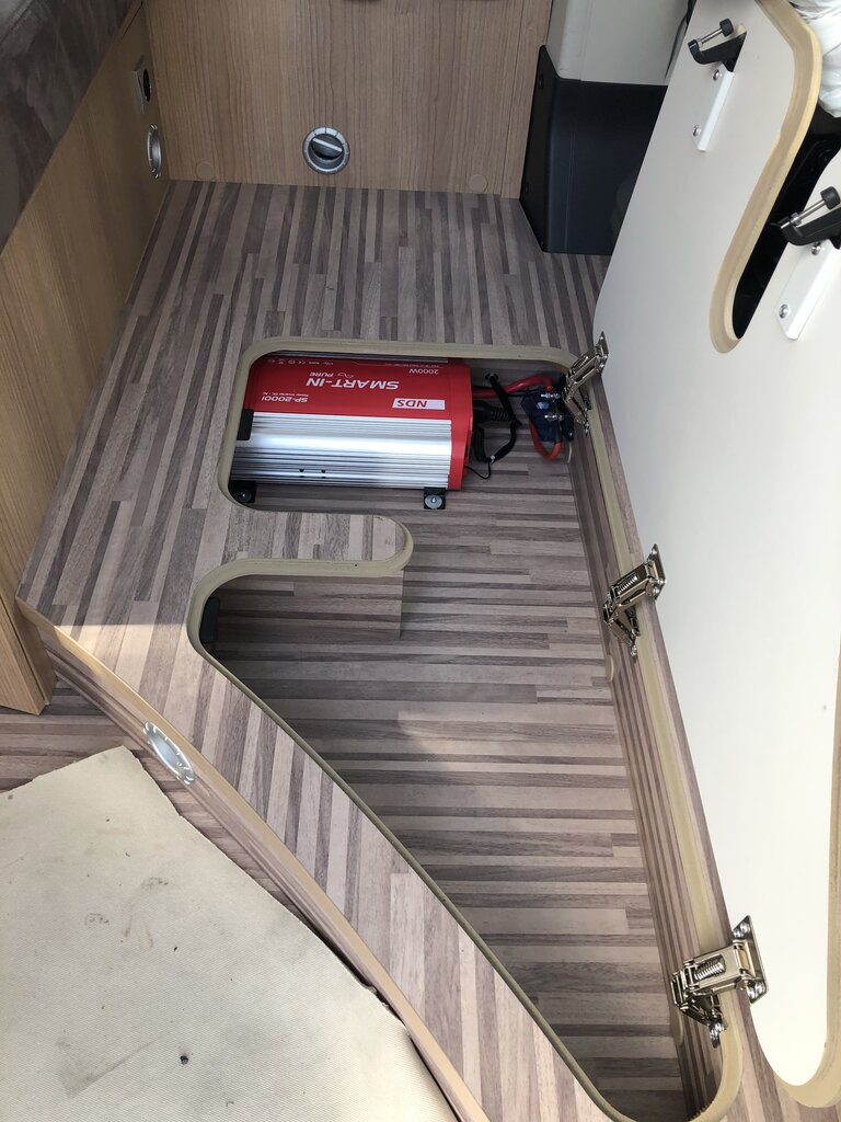

Wo könnte ich in meinem Pössl-Kasten den Wechselrichter einbauen? Unter dem Fahrersitz geht nicht, da ist alles voll mit EBL, Booster und Solarregler. Unter dem Beifahrersitz wäre hinter den beiden Batterien noch etwas Platz, aber nur für einen ziemlich kleinen. Bei der Montage offen unter dem Tisch habe ich Bedenken wegen der Oberflächentemperaturen, die er entwickeln könnte. Außerdem sieht das doof aus. Unter der Sitzbank der Dinette befindet sich die Dieselheizung und der Landstromanschluss. Dort wäre es außer der Kabellänge zu den Batterien fast optimal, aber ist die Nähe der Dieselheizung ein Ausschlusskriterium?

Beiträge: 4133
Re: Wechselrichter - wo einbauen
Unser ist im Staufach unter dem Dinetteboden platziert. Dürfte bei dir doch auch vorhanden sein.
Beiträge: 4208
Hat der da unten ausreichend Belüftung?
Beiträge: 4192
Die Stelle ist gut. Bei meinem Hymer war er unterm Tisch im Doppelboden verbaut.
Da war weniger Luftdurchsatz.
