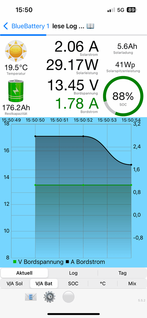

Und das ist aktuell der Victron:

Also Aufbaubatterie bzw. Lastausgang 13,45V. -0,7V Diode im Standbycharger = 12,75V.
Starterbatterie 13,04V. Da dürfte eigendlich gar kein Strom fließen, denn bergauf geht nicht.
Daß trotzdem noch etwas Strom fließ, liegt daran, daß der Spannungsabfall über der Diode bei kleinen Strömen ebenfalls kleiner wird.

Habe jetzt noch mal gemessen:
12,85 V, zeigt das Multimeter an und der Victron dazu folgendes:

Re: Starterbatterie mitladen Standzeiten Zuhause
passt doch, 13.41 - 0.6 = 12,81 Volt (0.6 Volt fällt laut Anleitung über den SB-Lader ab)
(die 2-3 hunderstel liegen in der Messtolleranz, wobei ich denke dass das Multimeter genauer als der Victron ist)
