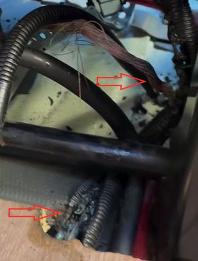

Das Video in obigem Link ist sehr aufschlussreich und beendet auch die wilden Spekulationen.
Es zeigt ganz klar, dass eine schwere Überlastung, eher sogar ein kapitaler Kurzschluss zu völligen Überhitzung des gesamten Leiters (Kabels) geführt hat.
Die Batterie ist also nicht Ursache, sondern Leidtragender dieses Kurzschlusses.
Das lässt sich sehr klar dadurch belegen, dass man 30-50cm entfernt von der Batterie total aufgeschmolzene Kabel sieht. Ich habe mal eine Vergrößerung auf dem Video heraus gezogen:
1) Mannomann, hatte der Glück, dass nicht das ganze WoMo abgebrannt ist.
2) Und wieder der alte Spruch: Eine Sicherung hätte dies verhindert. Wieso nur sparen so viele an den paar Euros?
Doch noch eine Spekulation? Eventuell Aufscheuerungs-Kurzschluß des Plus Leiters gegen Masse des Fahrzeugs.
