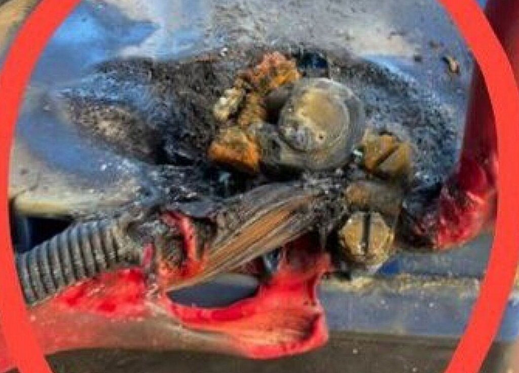

Das Foto ist aus einer spanischen Telegram Gruppe von einer Werkstatt die diese Schaden reparieren sollen.
So wie ich das sehe war hier die Polverbindung mangelhaft in Verbindung mit hohen Entladestrom.

Da hat aber einer beim Anschluß gepfuscht :-O

Kann man so sagen, die Polklemme ist zu klein für diesen Poladapter, man sieht es ganz gut das die Klemme fast komplett geöffnet ist und eventuell gar nicht richtig angezogen war.

Nicht nur die Polverbindung, das größere Problem ist der unfachliche Anschluß der Abgangsleitungen,
da sind hohe Übergangswiderstände, Erwärming und schließlich ein Kabelbrand vorprogramiert.

Durch spekulieren die eventuelle Ursache herauzfinden halte ich als durchaus nützlich, die Wirkung kann man ja gut auf dem Foto erkennen.

Da das anscheinend günstige LiFePo4´s waren, denke ich das nur ein 100A BMS verbaut war, somit eher ein Fön.

Für mich ist trotz enormer Vergrößerung nicht klar erkennbar, wo der Grund nun wirklich liegt.
Das ändert aber gar nichts daran, dass ich auch Spekulationen absolut ok finde.
Spekulation: Ein Übergangswiderstand verursachte die Überhitzung.
Grundsätzlicher Tipp: Ein(e) Sicherung/Sicherungsautomat nahe des Pluspols, denn hier flossen wohl lange Zeit extreme Ströme.

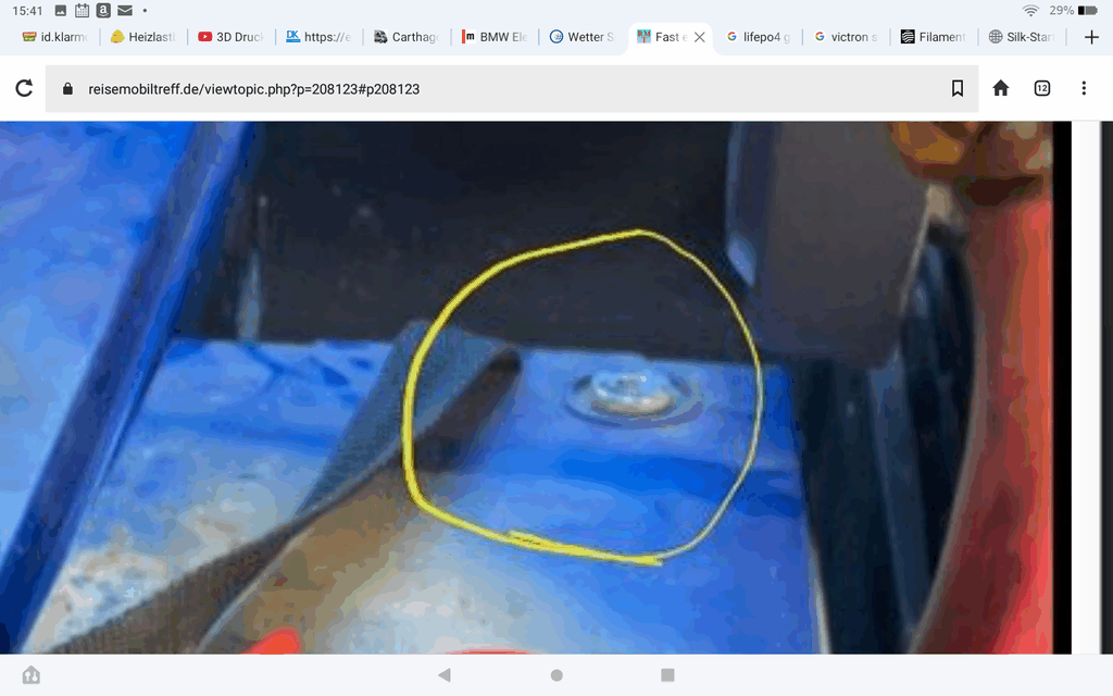

Christian hat auch den anderen Anschlußpunkt des Akkus eingekreist. Da sieht man, daß das so flache Anschlußpunkte mit einem Innengewinde sind. Vermutlich M8. Beim eindrehen der Anschlußzapfen kann schon der Murks passiert sein. Z.B. Nicht fest genug angezogen oder Flächen nicht sauber. Dafür würde auch sprechen, das der Bereich um die Anschlußstelle (der verschmorte) durch Hitzeeinwirkung verzogen ist.

Hätte so ein Sicherungsautomat denn wirklich geholfen, wenn nicht die Last sondern der Überhangswiderstand zu hoch war?

Direkte Antwort: Wohl nein.
Das ändert aber nichts daran, dass eine Sicherung nahe der Batterie trotzdem einen wertvollen Beitrag zum Schutz des WoMos wäre.

custom55 hat geschrieben: Fr 31. Jan 2025, 15:56
Ja das auf alle Fälle auch.
Selbst eine schlechte oder nur lose Verbindung im inneren der Batterie am Pol hätte die selbe Wirkung.
Dieses mehrfache Einquetschen von Kabeln in diese Art Polklemmen,
ist für höhere Dauerströme auch nicht zu empfehlen, da der Querschnitt und die Form des Kabel extrem reduziert wird.

Sicherungen direkt an der Batt. können je nach Kabelverlegung sogar dringend notwendig sein.
Aber dann welche die auch auf Dauer auf die entsprechenden Dauerströme ausgelegt sind, und nicht die meist dort verwendeten "Spielzeugdinger" die dann selber zum Schmorbrand neigen.
Bei Kabeln/Kabelverlegung die nicht Kurzschluss gefährdet sind, würde ich auf zusätzliche Übergangswiderstände immer verzichten.
Ne fachgerechte Verteilung des Stroms auf mehrere Kabel, sieht einfach anders aus.
