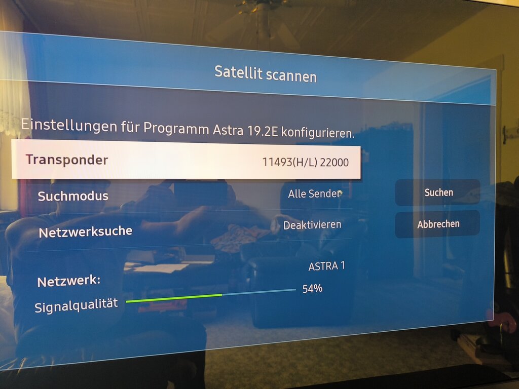

Hier mal als Beispiel von meinem TV (sieht bei Dir bestimmt optisch anders aus)
Du siehst das der Transponder Empfangbar ist. (grüner Balken)

Sorry hatte ich überlesen, Du meinst also den Transponder für Das Erste usw.Haibike hat geschrieben: Fr 9. Mai 2025, 13:56Nach einem Sendersuchlauf finde ich z.B. die ARD-Programme nicht (ARD, SWR, ARTE usw).
Interessant wäre noch, ob Du einen anderen Transponder der auf Horizontal Low (H/L) sendet empfangen kannst.
