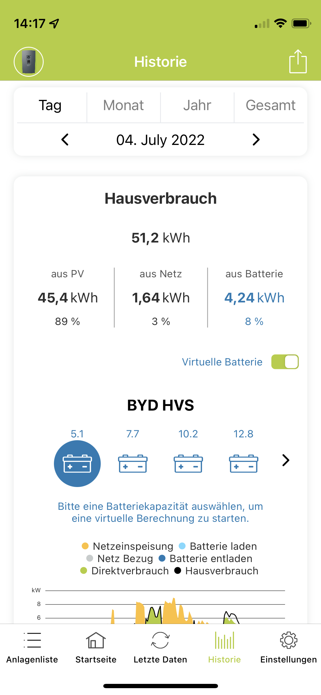

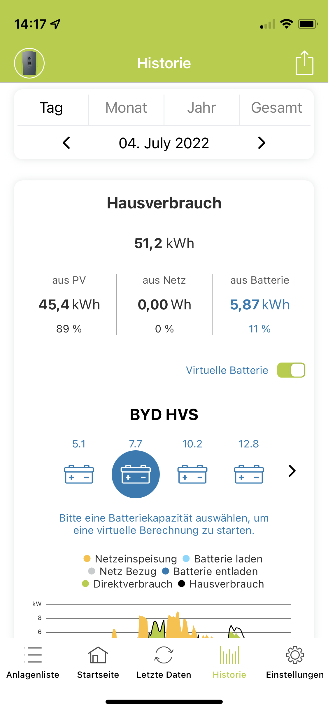

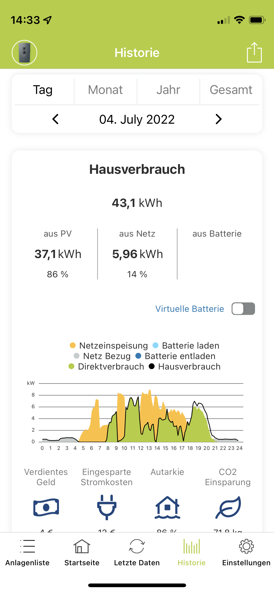

Ich habe für unsere PV-Anlage eine App, die unter anderem eine Batterie simulieren kann. Das habe ich für den gestrigen Tag mal gemacht:
Beim ersten Bild sieht man die Autarkie ohne Batterie: 86%
Beim zweiten Bild sieht man die Autarkie mit 5,1 kWh Batterie: 92% (war: 89%)
Beim dritten Bild sieht man die Autarkie mit 7,7 kWh Batterie: 100% (war: 89%)
Heißt für mich, dass mir eine Batterie jetzt im Sommer nicht viel bringt - nämlich nur 3% Punkte Erhöhung der Autarkie. Außerdem bringt eine Erhöhung der Kapazität über 5,1 kWh gar nichts mehr.
Im Winter bringt mir eine Batterie vermutlich auch Nichts, weil da gar kein Strom übrig ist, den ich in die Batterie laden könnte.
Vermutlich sieht das in den Übergangszeiten etwas anders aus. Mal abwarten. Aber bisher scheint mir eine Batterie mit meinen Rahmenbedingungen nicht so viel zu bringen, dass sich die Investition lohnt.
Edit: Muss mich korrigieren, weil bei der Autarkie ja die Batterie dazugerechnet werden muss ! Mit der 7,7 kWh Batterie käme ich im Sommer also auf 100% Autarkie. Bei unseren aktuellen Strompreisen lohnt sich Batterie für uns trotzdem nicht (siehe Beitrag weiter unten).
