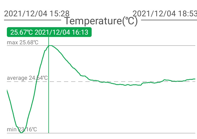

Luxman hat geschrieben: Mo 29. Nov 2021, 10:22
Die Temperatur schwankt bei mir gerade mal um ein Grad beim Hymer.
Was sagst Du nun?
Ist ja keine Nachtabsenkung, wo die Truma aus- und einschaltet!
Physik liegt nicht jedem!

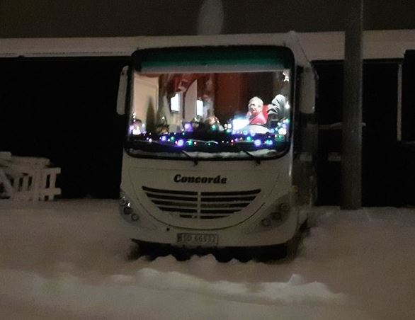

So isolieren die Norweger, Schweden und Amis die Frntscheibe. *2THUMBS UP*
Beiträge: 3179
Re: Eine Woche und die Gasflasche ist leer
#291
biauwe hat geschrieben: So 5. Dez 2021, 08:59
Kleine Verletzung des Copyright?
#292
Mal was neues 2 TVs nebeneinander das nenn ich ein harmonisches Eheleben, vermeidet Streitigkeiten 😁
Taxifahrer
Beiträge: 450
Wohnort: Lausitzer Seenland
#293
Beitrag von Taxifahrer »
Man kann zumindest rausschauen. ;-)
LG Taxifahrer
Der Weg ist das Ziel.
Eura Integra 3 Achsen 5,5 t.
Beiträge: 5496
#294
Luxman hat geschrieben: So 5. Dez 2021, 10:38
Das sind keine zwei TV´s, das hintere ist die Spiegelung im großen Spiegel wenn man reingeht links im Eingangsbereich
an der Kühliseitenwand. 8-)
Der zweite TV ist hinten im Schlafzimmer, haben wir noch nicht in Betrieb gesetzt. Da reicht uns ein
DAB+ - Radiowecker.
