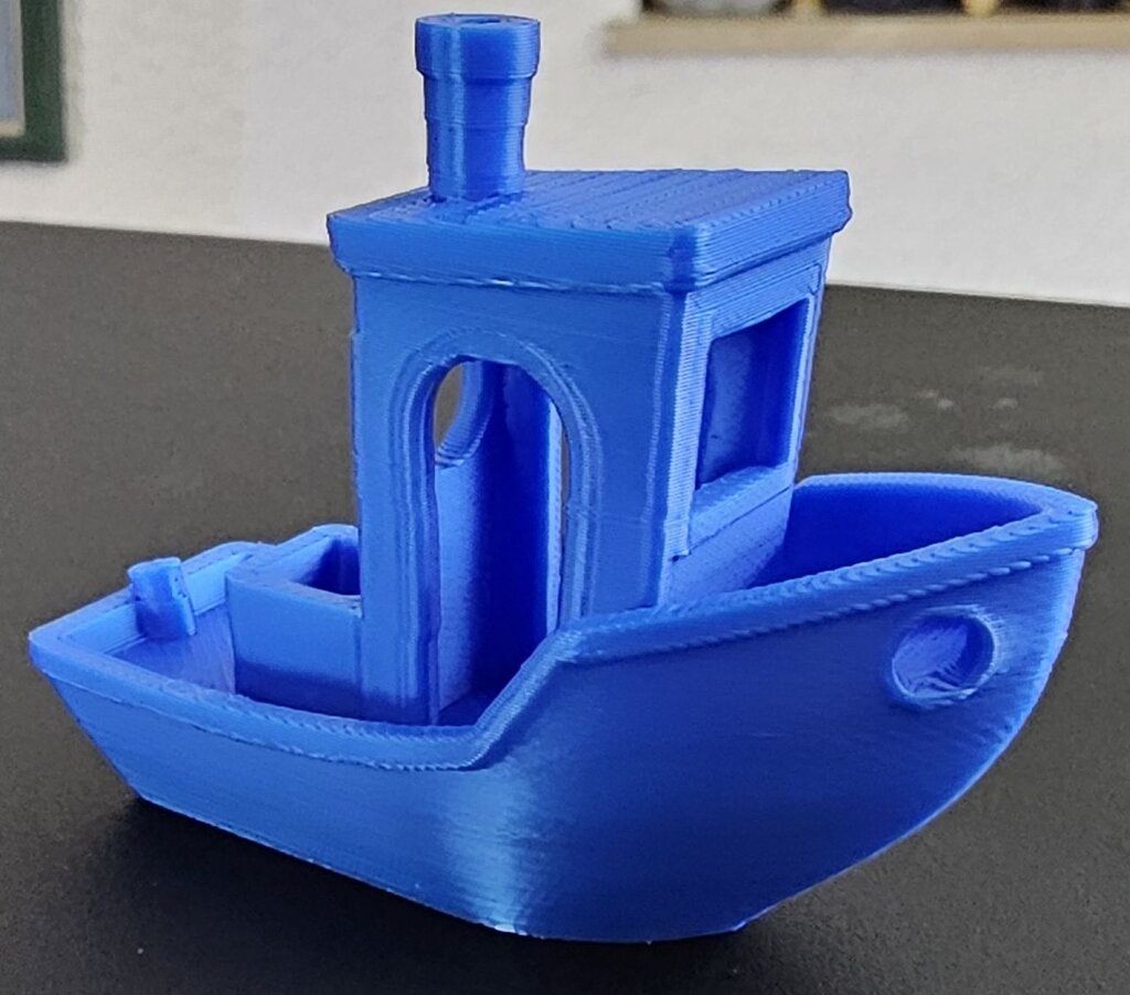

Montagezeit: Ca. 1.5 Stunden, wenn man es in Ruhe macht.
Allererster Druck: Benchy in 22 Minuten mit 0815 PLA von geetech. Dafür sieht es doch recht gut aus:
Bild.
Geht auch in 11 Minuten, wenn man HS-PLA hat.

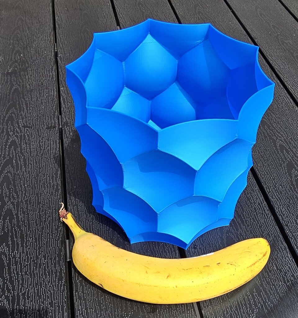

Jetzt kommt eine Vase mit 400mm/s, da das High-Speed-Pla erst noch kommt.
Wow, da geht was ab:
flsun-vase.mp4
(1.41 MiB) 54-mal heruntergeladen
(Erscheint sehr laut weil Türe offen und Kamera direkt an der Abluft. Leise ist allerdings auch etwas anderes.)
Noch kann ich nichts sagen, außer er ist schnell. Dabei bin ich erst bei 400 von 1000mm/sec. (theoretischen).

1 Stunde 17 min, WOW.
Qualität "geht so". Dürfte aber am alten Filament liegen, das ist wohl nicht für 400mm/s vorgesehen.
Trotz aller Begeisterung, die gerade aufflammt, erste Kritikpunkte:
1) Der Drucker hat innen eine LED-Beleuchtung, sehr schön. Was nutzt mir diese aber, wenn die vordere Echtglastür stark getönt ist, wie bei einem Opel Manta. Völliger Blödsinn diese Scheibe zu tönen.
2) Lärmpegel Lüfter. Der T1 war ein Orkan, eine Concord beim Start. Der T1 pro ist deutlich leiser, aber immer noch zu laut. In einer Werkstatt o.k., in der Wohnung ungefähr so, als ob im Nebenzimmer bei geschlossener Tür jemand den Staubsauger an hat. Bläst er nur auf 50%, ist er sehr angenehm.
3) Klar 1000mm/s haben ihren Preis, heftige Ruckgeräusche zum Beispiel bei Objekten mit dauerndem Richtungswechsel. Aber zum anschauen begeistert es.
Als leiser Wohnzimmerdrucker geht der hier garantiert nicht durch!
Trotzdem, die Begeisterung siegt noch völlig. ;-)

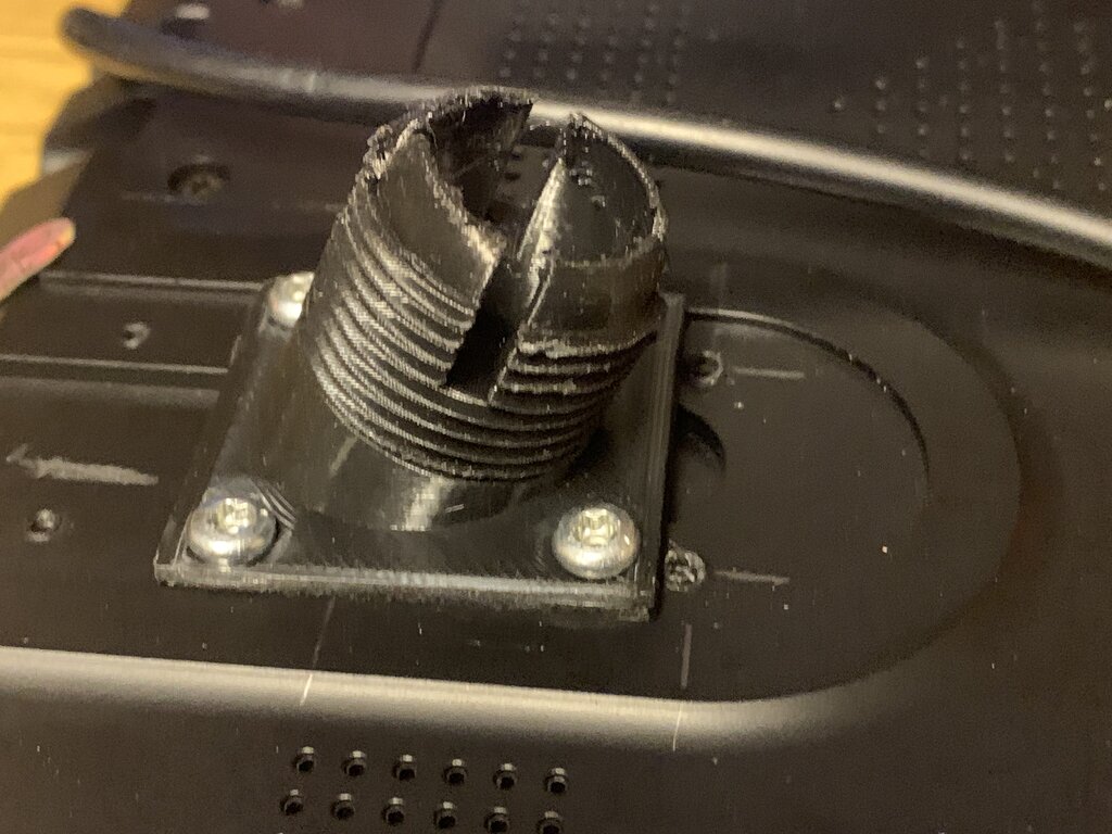

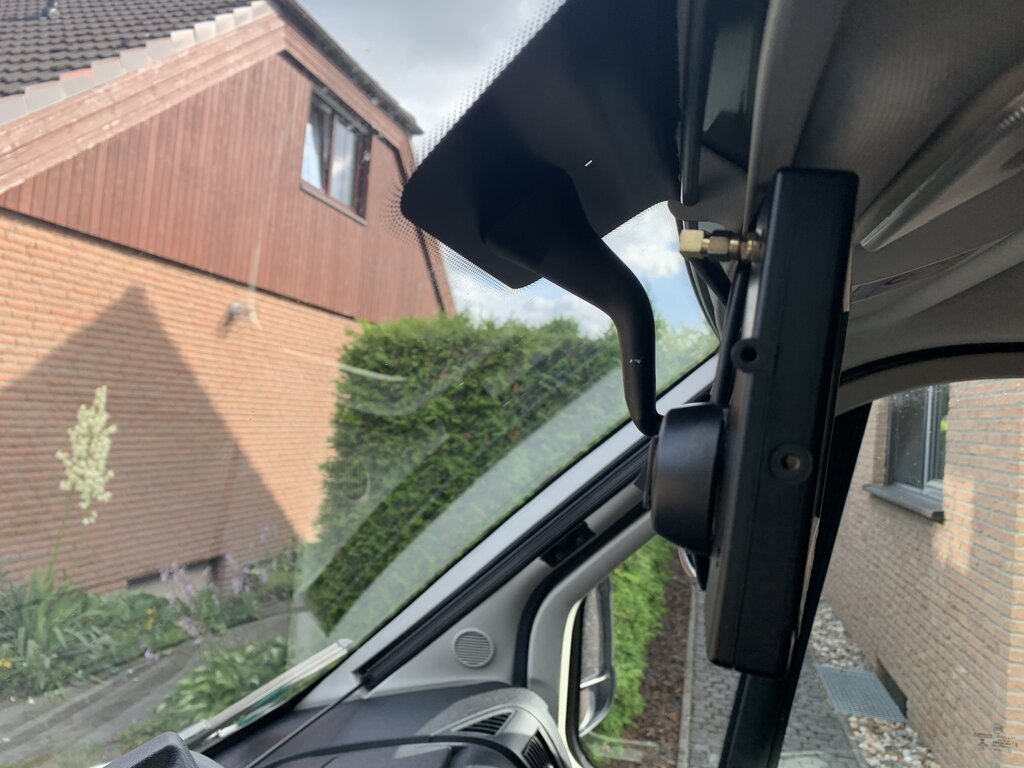

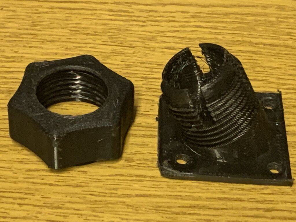

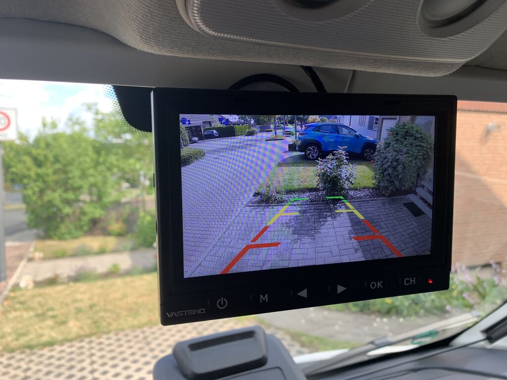

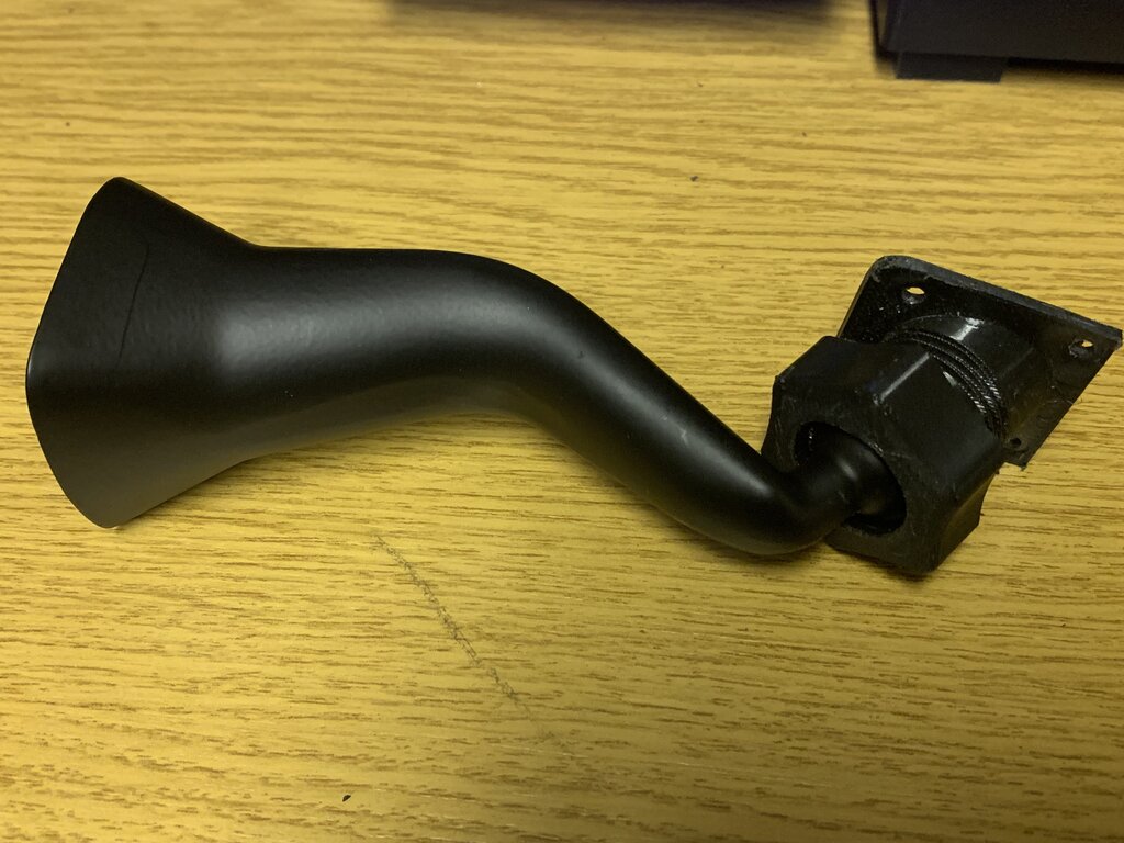

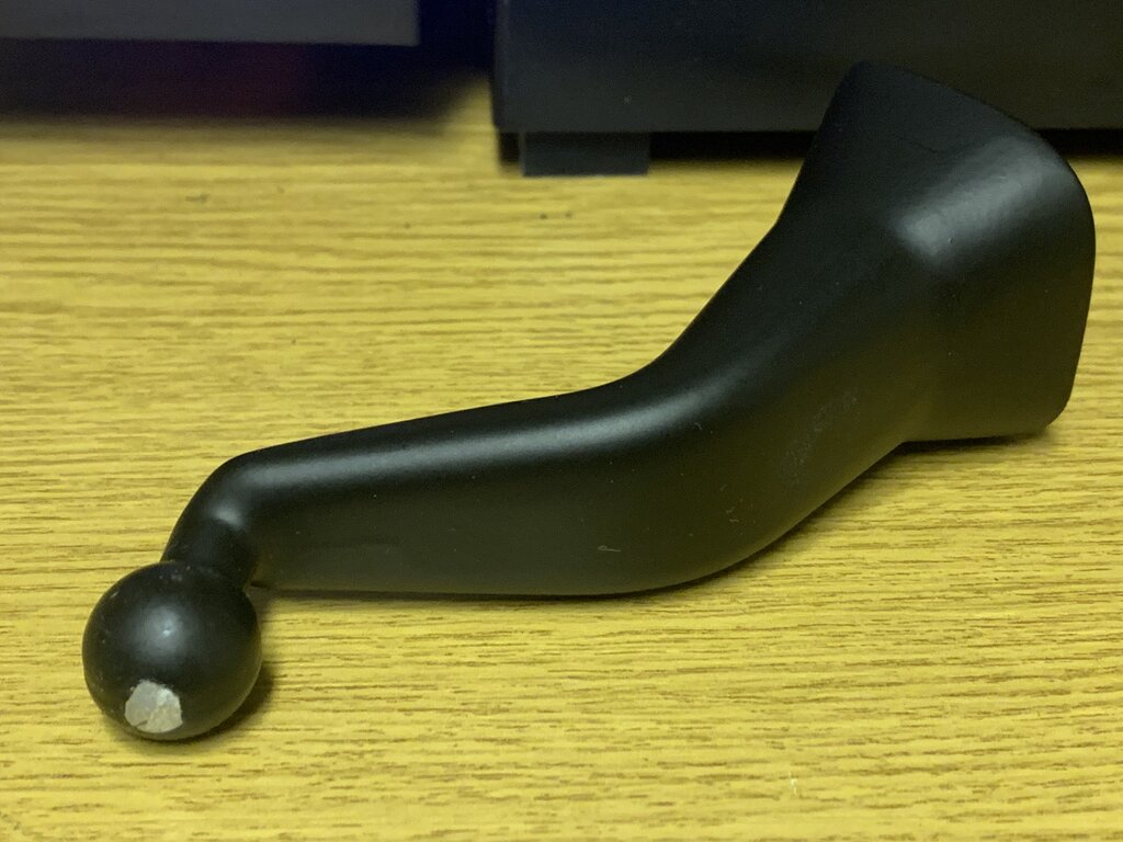

ich habe mir heute den kompletten Thread durchgelesen und bin begeistert.
Als erstes Projekt im 3D-Druck habe ich einen Halter für meinen 7 Zoll Rückfahrmonitor für den originalen Ducato Innenspiegel gedruckt. Auf thingiverse habe ich folgenden Halter gefunden, der direkt auf den Kugelkopf des Innenspiegels paßt.
https://www.thingiverse.com/thing:6879708
Mit leichten Modifikationen ist der Halter auch für andere Sachen nutzbar, zB. Dashcam, Navi, ……..!
Wichtig, der originale Kugelkopf hat eine „Nase“, die entfernt werden muß!
Ich hoffe, das ich auch einen kleinen Beitrag hier leisten konnte.
Ansonsten fange ich mit dem Thema 3D-Druck erst an.

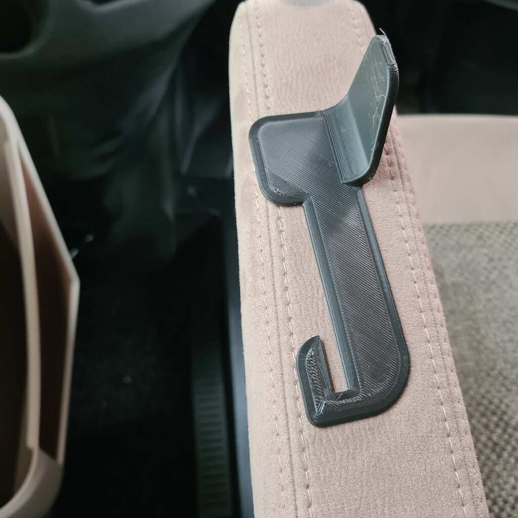

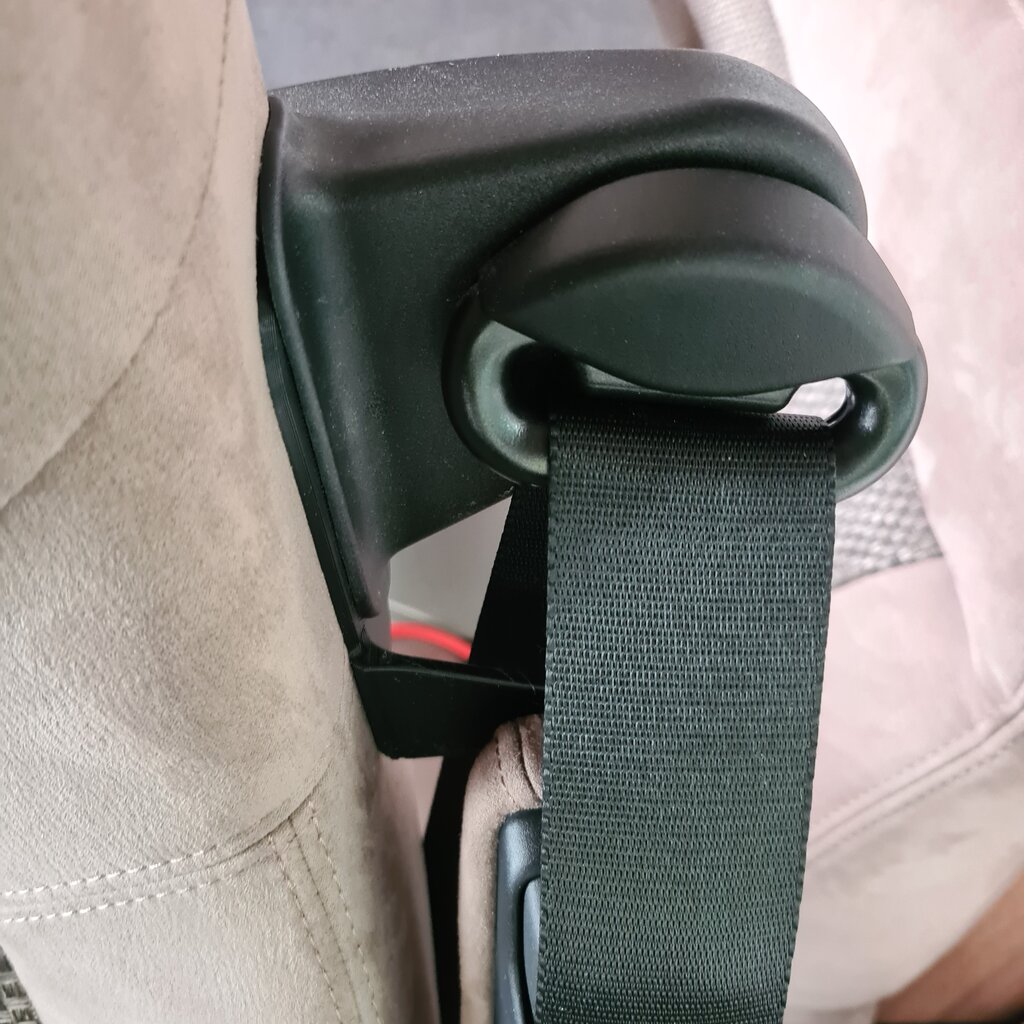

Wir haben in unserem Womo die Frontsitze von Aguti mit den Sicherheitsgurten direkt seitlich an den Lehnen.
Nach ca. 1Jahr haben wir festgestellt, das der Gurt beim anlegen über die vordere Kante der zurückgeklappten Armlehne läuft und dabei den Stoffbezug abschleift bzw. verschmutzt.
Ich habe mir ein Teil 3D gedruckt, das einfach in die Flachstahlhalterung der Gurtumleitung eingehängt wird und verhindert, das die Armlehne soweit zurück geht um am Gurt anzuliegen.

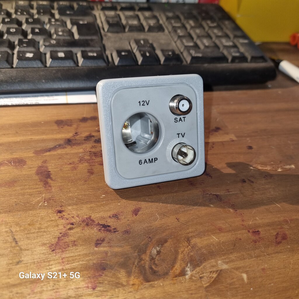

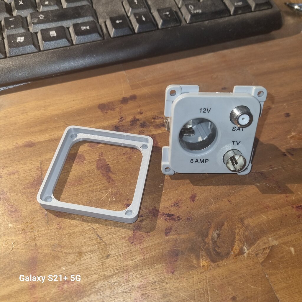

Hier mal ein Beispiel warum ein 3D Drucker in jeden Haushalt gehört ;-)
Habe eine Steckdosenkombi 12 V und Satanschluß.
Nur eine Blende dafür habe ich nicht gefunden.
Also kurz Fusion 360 angeschmissen, eine Blende konstruiert und ab auf den Drucker.
Hier das Ergebnis.
