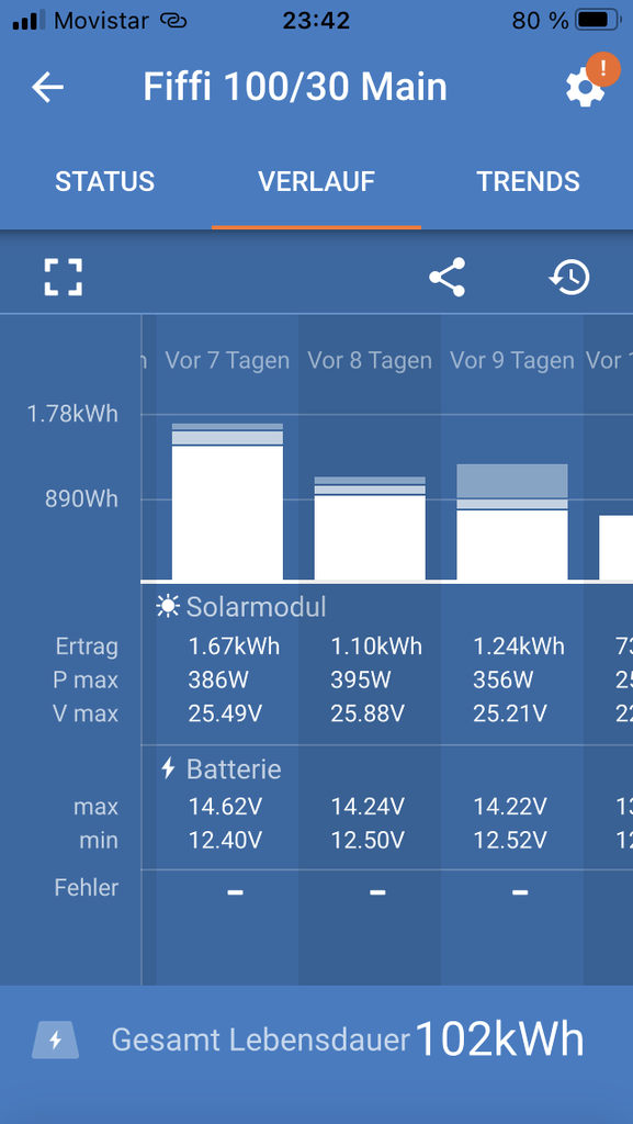

So sieht mein täglicher Ertrag hier in Portugal, mit 360Wp auf dem Dach, auch aus. Dazu kommt dann noch der Ertrag der mobilen Platte.

#347
oldi45 hat geschrieben: Mi 15. Feb 2023, 10:55
Hajo, kleine Nachfrage........
Mit 360 Wp auf dem Dach machst Du in der Spitze max Pw 300 ?
Das jetzt in Portugal ?
oldi45
Beiträge: 1194
Wohnort: Hannover
Re: Lohnt sich eine Solaranlage auf dem Wohnmobil?
#348
Beitrag von oldi45 »
Billy1707 hat geschrieben: Mi 15. Feb 2023, 11:10
Spitzenwert war hier 200W.
