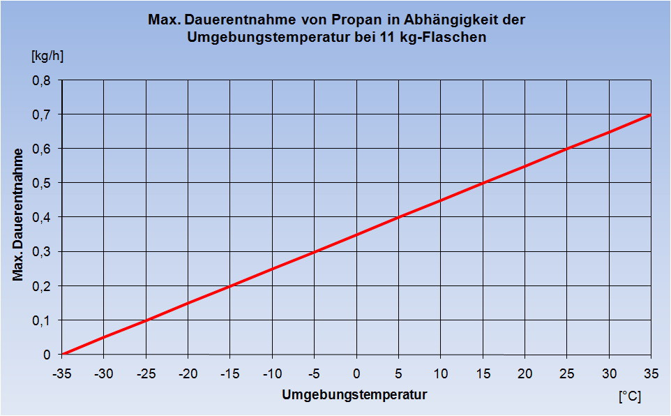

ich weiß gar nicht wie viel Tausend Gasflaschen 11 und 33kg ich in 30 Jahren auf Flachdächern schon verbraucht habe und das bei 40 Grad im Sommer und 20 Grad Minus im Winter. Eisexe kennt keiner auf dem Dach und ein Regler ist noch nie eingefroren!
Bei großen Entnahmen vereisen die Flaschen im Sommer wie im Winter, nur bei niedrigen Temperaturen geht das eben schneller. Auf dem Dach sehe ich ja ständig die Flaschen, sehe also wie sie vereisen und kann sie mit dem Bitumenbrenner wieder erwärmen und man merkt sofort, dass der Druck wieder ansteigt. Das alles geht im Womo nicht, wenn hier der Druck zurück geht, gehen die sensiblen Geräte auf Störung oder wenn vorhanden schaltet die Duomatic auf die volle Flasche um! Das alles würden auch keine Hundert Eisexe verhindern, wenn der Druck fehlt, geht eben nichts mehr!
Der Druck ist neben der Entnahme auch von der Flaschentemperatur abhängig. Die Erfahrung musste ich machen, nach dem der Gasgenerator bei laufender Heizung im Winter bei fast voller Flasche gar nicht mehr ansprang und nach umschalten auf den großen Gastank wieder alles gleichzeitig funktionierte.
Rechnet mal eure Verbraucher im Winter zusammen und vergleicht mal die Gesamtsumme mit der Tabelle. Bei einigen ist sogar der Regler zu schwach ausgelegt, aber meistens fehlt der ausreichende Druck um Störungen auszulösen oder die Duomatic schaltet.
