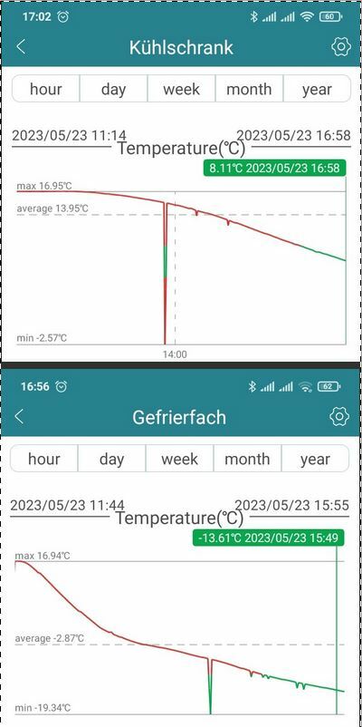

Beiträge: 8711
Re: Absorber Kühlschrank im 12V Betrieb
#54
Doraemon hat geschrieben: Di 23. Mai 2023, 16:28
Und genau das ist so ein Internetmärchen.
So Kühlt ein warmer Kühlschrank mit 12 V runter. ca. 12.00 eingeschaltet und 17.00 ist er kalt.
