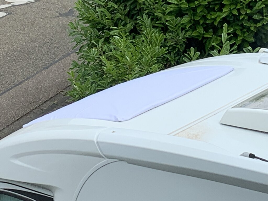

Dank der Nähkunst meiner besseren Hälfte haben wir jetzt einen aussen liegenden Sonnenschutz.
Eine Schutzhülle für das Frontdachfenster unseres Knaus angefertigt.
Sieht prima aus. Wie habt ihr das befestigt? Kommst du von innen dran?

- welches Material wurde für diesen Außensonnenschutz verwendet?
- wie wird der Sonnenschutz befestigt? Einfach der Überstand eingeklemmt zwischen Fenster und Rahmen ?

Hallo Jürgen,
bei dem Material handelt es sich um wasserdichten Polyesterstoff für Zelte, Abdeckplanen etc.

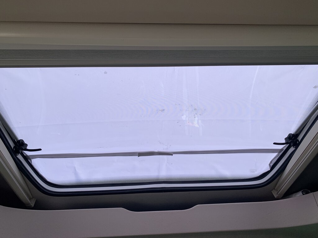

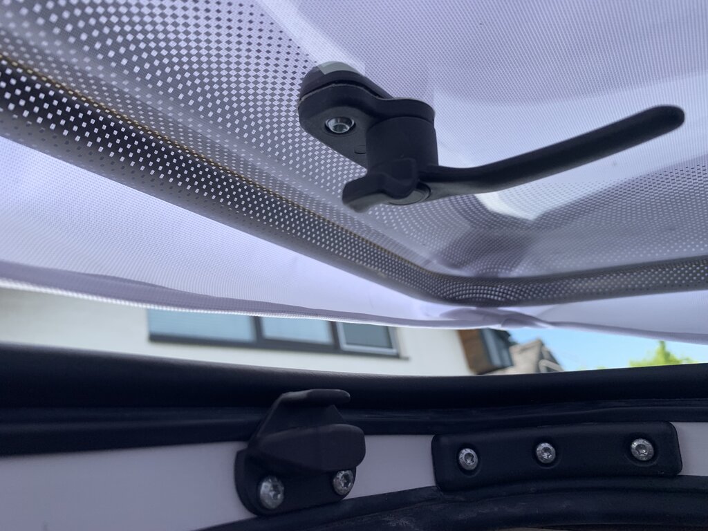

Wegen der Befestigung hier noch weitere Fotos

Super Idee die Befestigung, danke fürs zeigen.

Du ziehst das also ähnlich einem Spannbetttuch über das Fenster und hast zusätzlich noch einen Gummizug quer laufen.

Ja, dazu hat der Schutz oben und an den Seiten eine ca. 7 cm Tiefe Tasche.Kumopen hat geschrieben: Do 22. Jun 2023, 13:20Danke, Thomas.Thomas04 hat geschrieben: Do 22. Jun 2023, 11:55Hallo Jürgen,

Die Querverspannung ist kein Gummizug sondern aus dem Planenstoff genäht. In der Mitte werden die beiden Stoffteile mittels Klettband auf Zug gebracht.
Von oben betrachtet sieht das so aus ( und das MIDI Heki Style hat auch noch eine Hülle bekommen

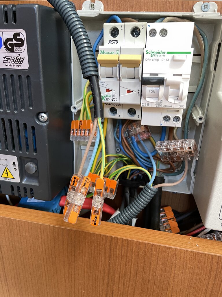

Kabel verlegt für eine zusätzliche Steckdose und dabei gleich noch ein wenig den Pfusch des Aufbauherstellers beseitigt.
Wago Klemmen sind schon eine feine Sache.

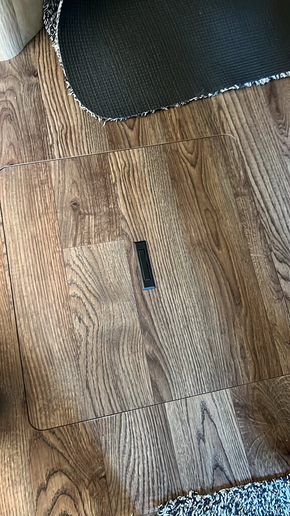

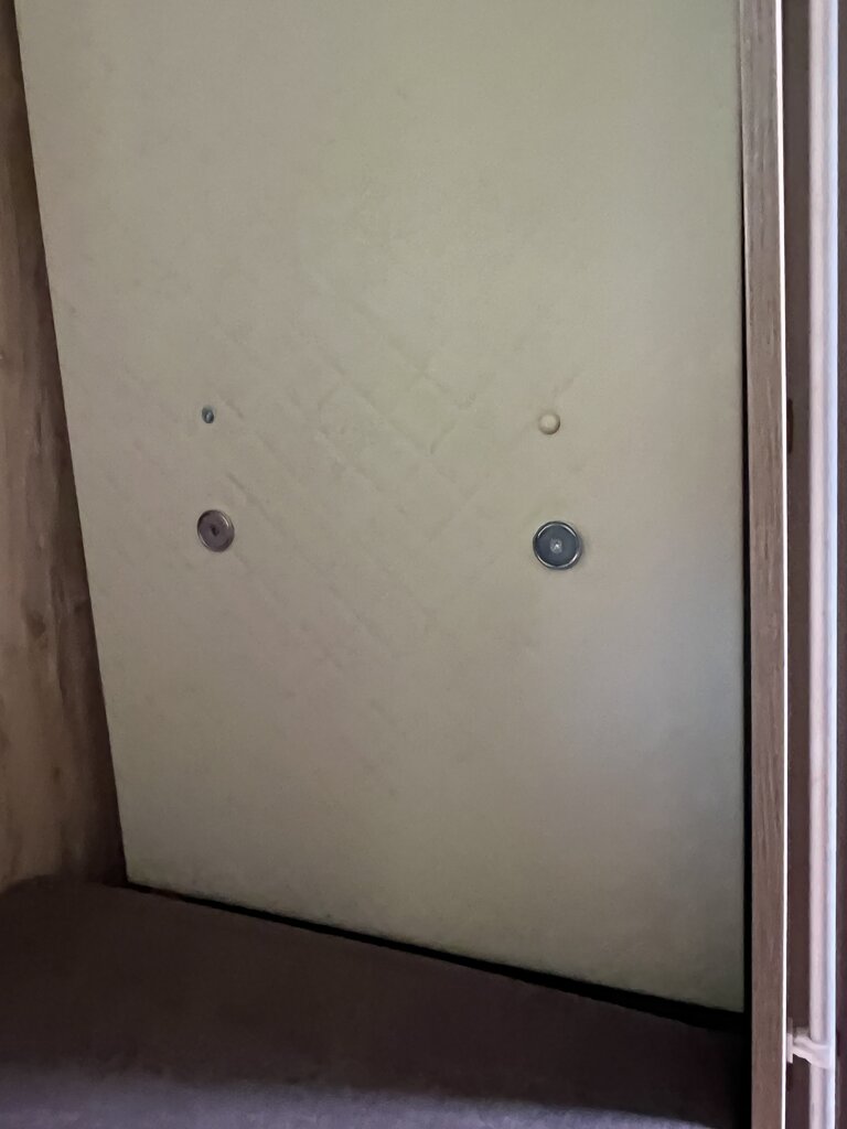

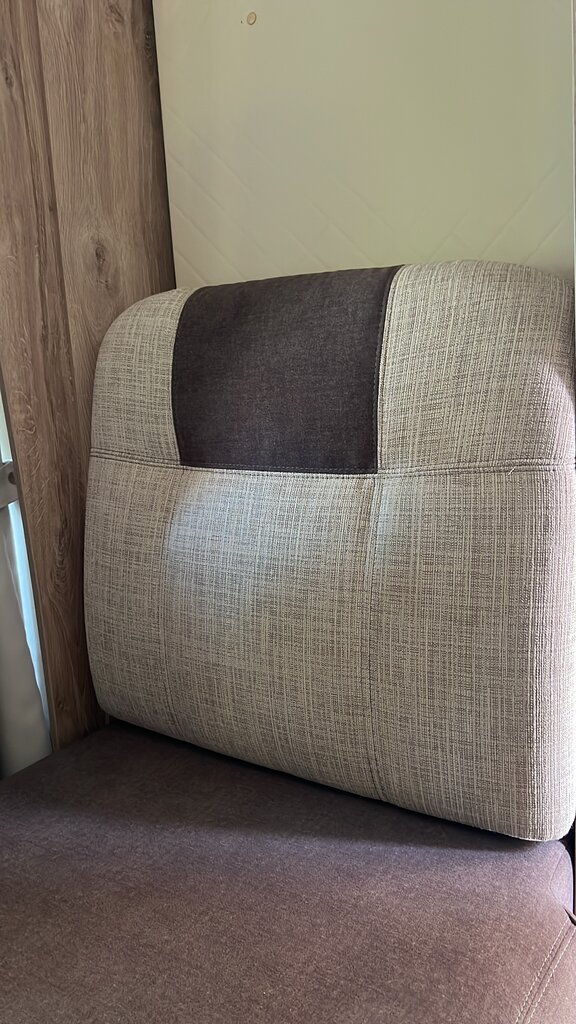

Ich habe die Sitzbank mit Hebescharnier umgebaut
Die Lehne mit Magneten befestig statt klett
Das Fach im Doppelboden umgaukle zum Save

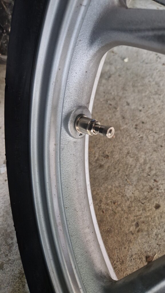

Die Reifen haben die notwendige Traglast und benötigen dafür einen Druck von 6 Bar, so steht es auf dem Reifen. Der max. Druck ist 6,5 Bar. So steht das auch in der Betriebsanleitung für den Anhänger. Leider hat der Hersteller nicht berücksichtigt, das in Deutschland für Reifen mit einem Druck über 4,5 Bar Metallventile vorgeschrieben sind. Die eingebauten Gummiventile haben eine Zulassung für 6,9 Bar, das ändert aber nichts daran, dass diese Snap In Ventile bei mehr als 4,5 Bar nicht zugelassen sind. Beim Ablassen der Luft ist eines der Ventile einfach in den Reifen reingefallen ohne dass jemand nachgeholfen hat. Nicht umsonst, sind bei uns Wohnmobile über 3,5 To mit Metallventilen ausgerüstet, weil Fiat dafür einen Druck von 5,5 Bar vorschreibt. Bei meinem kleinen Roller hatte ich jahrelang das Problem, das der Vorderreifen alle zwei Wochen 1 Bar Luft verloren hat. Da hat auch kein Leckspray geholfen und auch nicht das komplette Rad unter Wasser zu tauchen. Es wurde keine Undichtigkeit gefunden. Daraufhin wurde ein Metallventil eingebaut, seit dem gibt es keinen Druckverlust mehr. Seitdem gibt es bei mir beim ersten Reifenwechsel immer Metallventile.Tjaffer hat geschrieben: Do 22. Jun 2023, 16:24Hallo Fernweh007,

Hallo, nun ich habe vieler Roller gehabt auch noch immer zwei aber einen Schlauchlosen Mantel für einen Roller kenne ich nicht gibt es auch nicht daher sind die Ventile alle direkt am schlauch

Du kennts vielleicht viele Roller, aber nicht alle, meiner hat schlauchlose Reifen und deshalb hat das Metallventiel geholfen. Ich habe daneben gestanden, und kann Dir versichern, dass das Metallventiel nicht im Schlauch befestigt worden ist.
Ich war gerade beim Roller und habe extra für Dich ein Bild gemacht.
