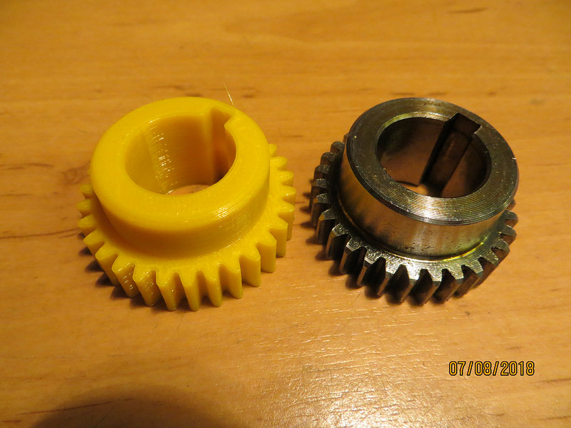

Beiträge: 2107
Re: 3D-Druck für das Wohnmobil
#69

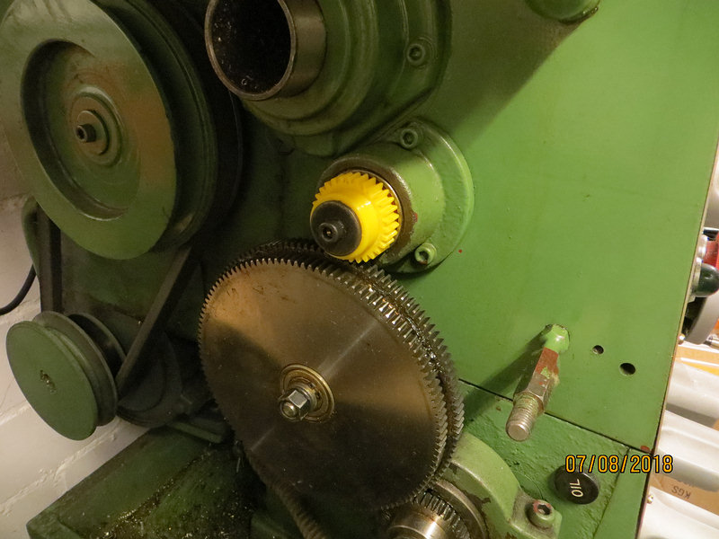

Hier mal ein Beispiel, ein Druckteil aus PETG
Ein Zahnrad für meine Drehmaschine.
Das war ein Jahr an der Maschine, hatte keine merkbaren Verschleißspuren.
Ein Zahnrad aus PLA hatte nicht lange gehalten, war zu spröde, da brachen Zähne aus.

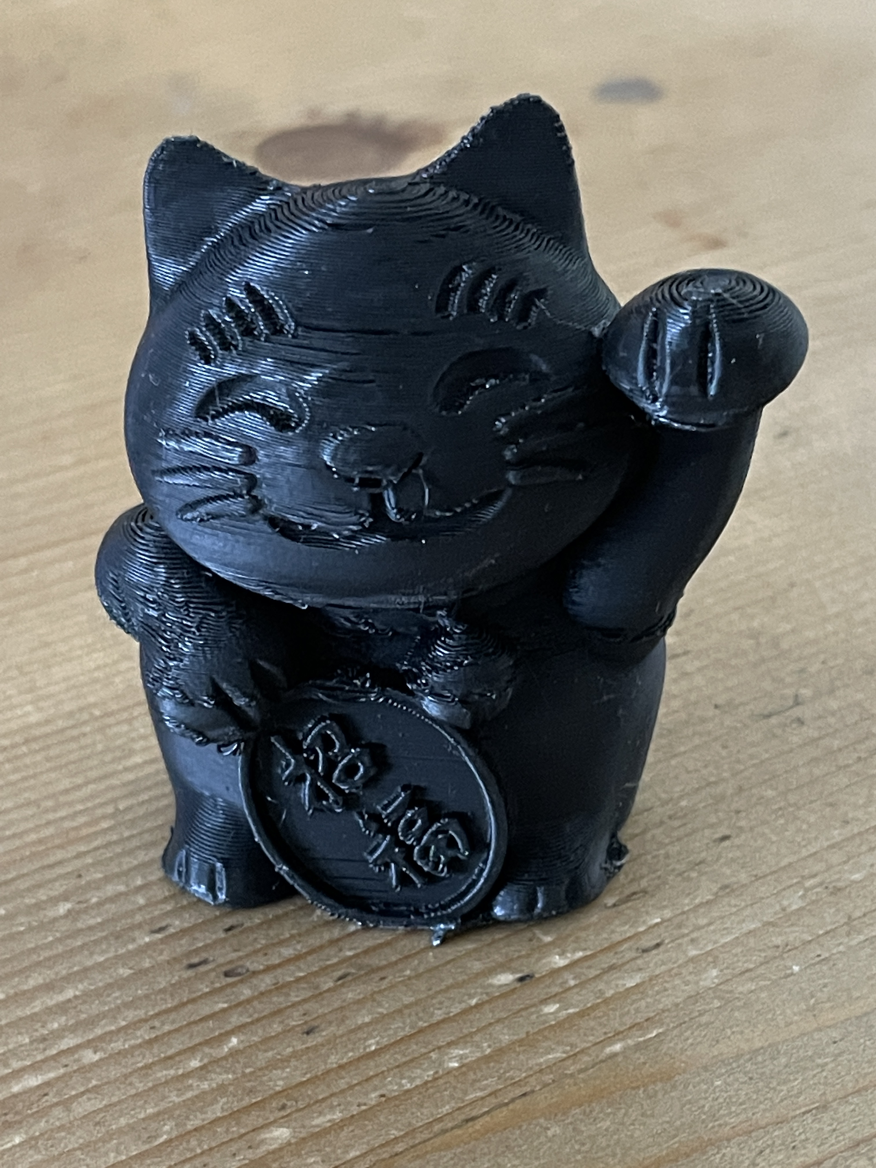

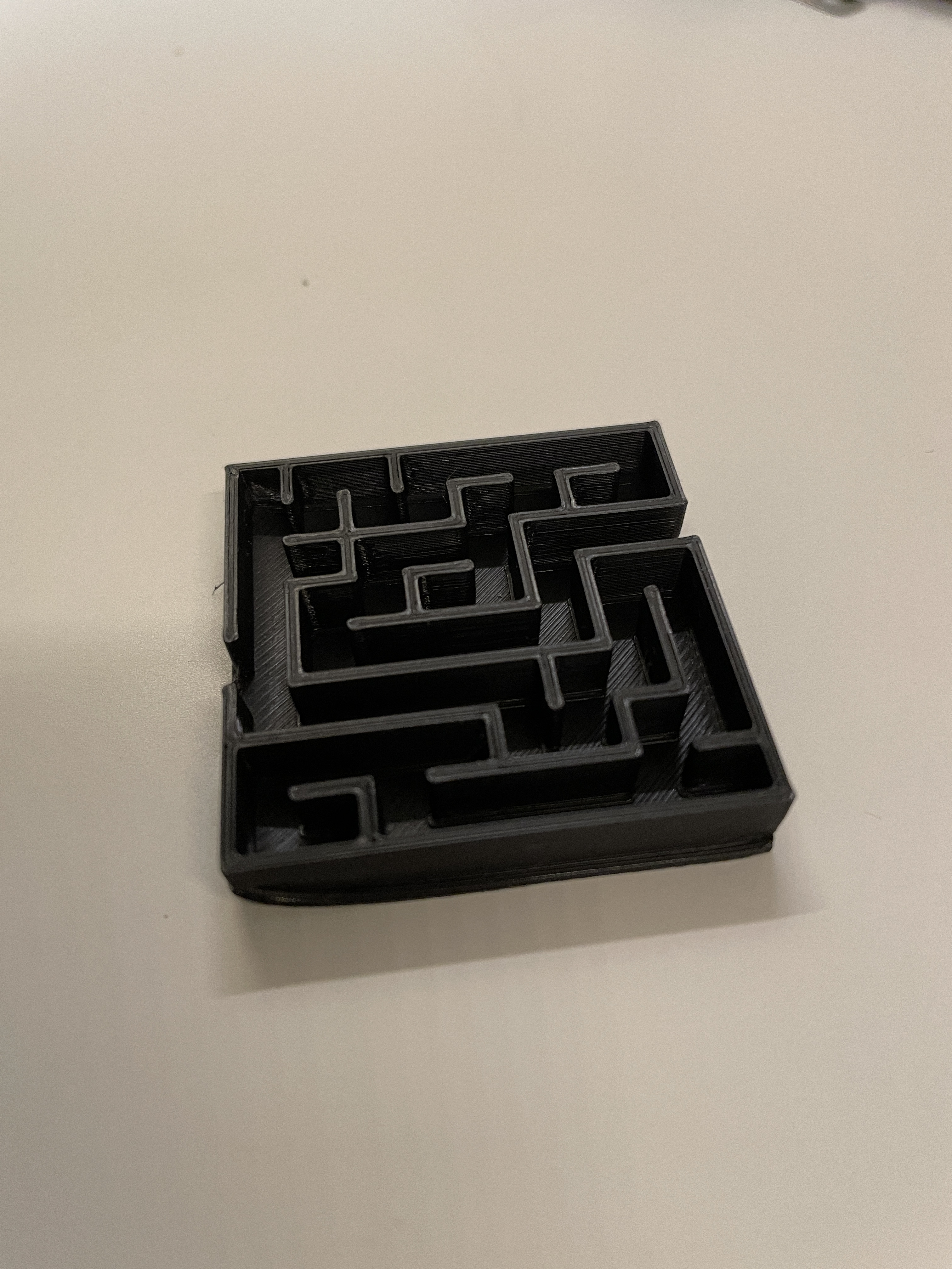

So der Drucker kam gestern an und wurde natürlich gleich von meinen beiden Jungs in beschlag genommen und zusammengebaut, aber ohne etwas Schützenhilfe von Papa gings dann doch nicht.
Heute der erste Probedruck, nicht perfekt aber doch schon ganz gut, ist was von meinen Ältesten, irgendein Labyrinth:
wie gesagt der erste Versuch, bin ganz zufrieden

Sieht doch schon gut aus. Du hast aber zuviel Material (was die Stabilität und die Haftung der Schichten erhöht, aber bei filigranen Strukturen zu unerwünschten Berührungen zwischen Hotend und bereits gedrucktem Teil führen kann.
Weiter so!
gruss kai

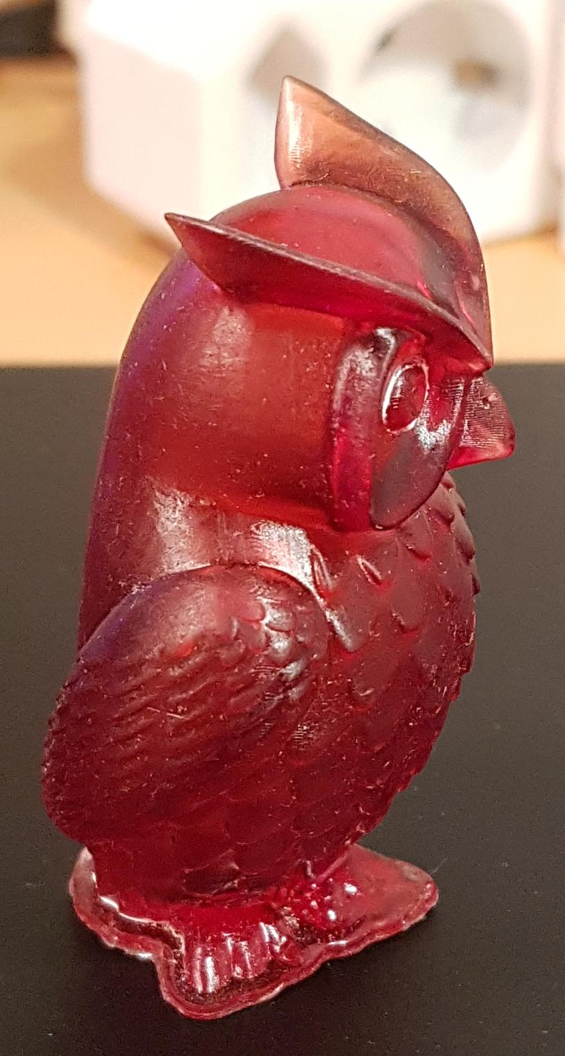

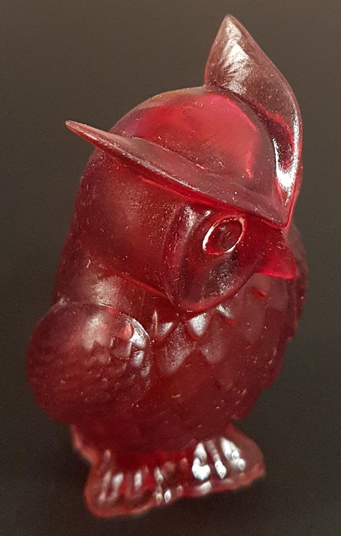

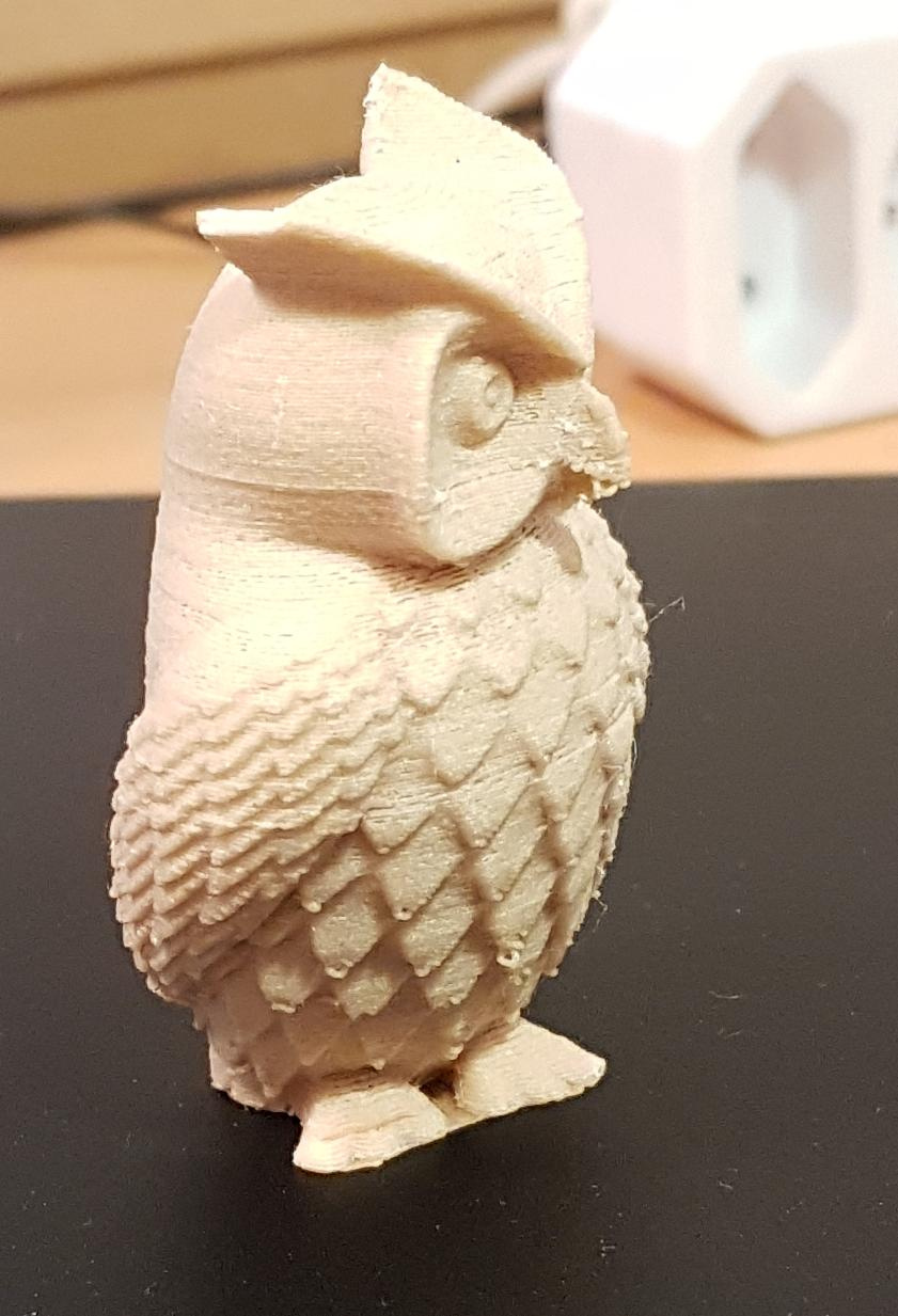

Mal mit 'Holz' gedruckt, da sieht man gut, dass sich Fäden ziehen und die 'hängenden' Spitzen nicht gut wurden. Zudem zu wenig Material, und in der Mitte kam plötzlich
Und in rot auf dem SLA in normaler Auflösung - oben sieht man sehr gut die deutlich bessere vertikale Auflösung, da sind nämlich keine Treppen zu sehen.

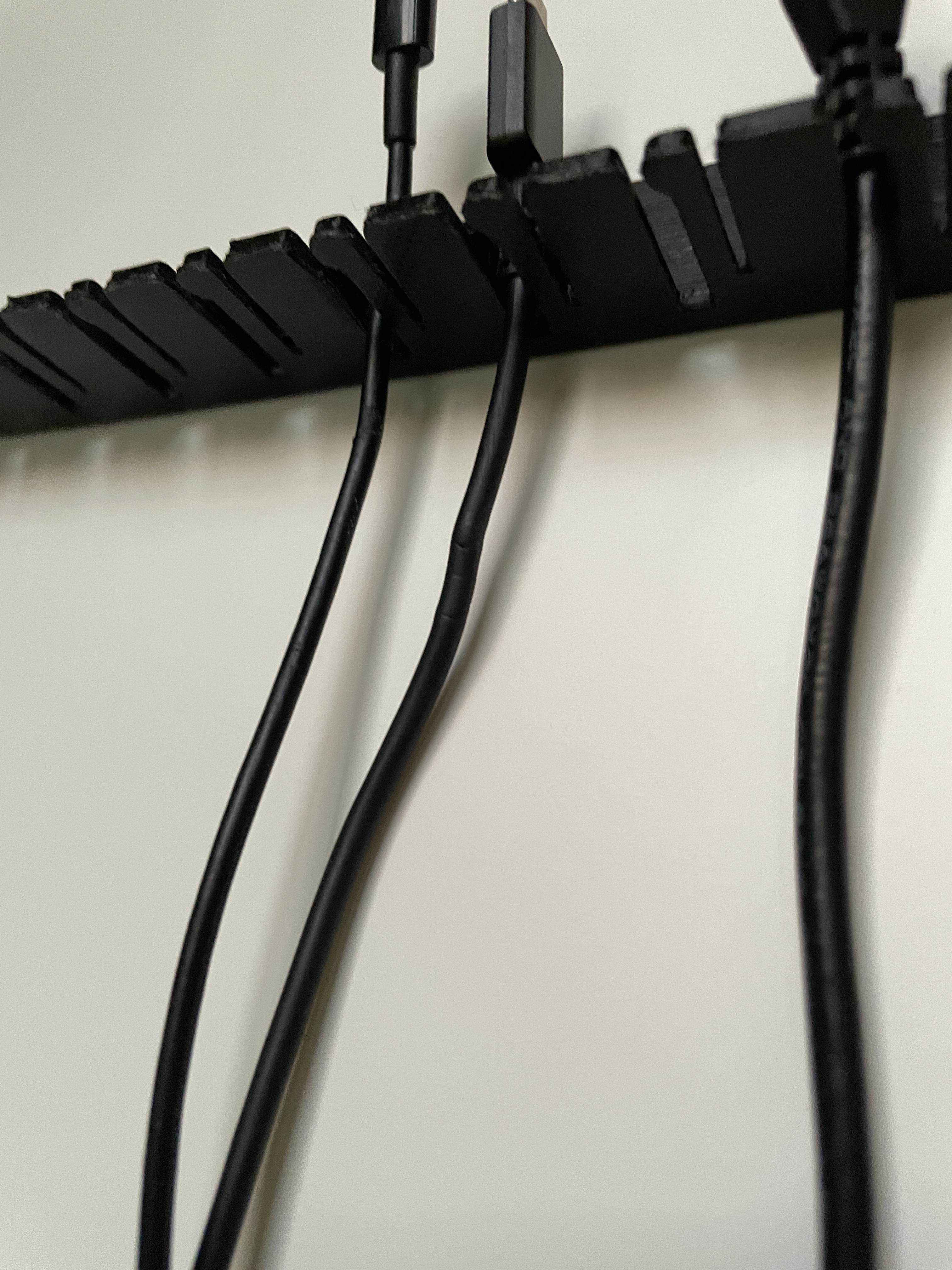

So jetzt durfte ich auch mal drucken ;-) , da zu Hause unzählige USB Kabel rumliegen fand ich den Halter als sehr praktisch, wird mit Sicherheit nicht der Letzte sein *2THUMBS UP* .
aber 8 Stunden Druckzeit war schon heftig.

Hast Du einen Link auf die Druckvorlage?
Wäre gut, wenn es das modular gäbe, dann kann man schon anschrauben, während der Drucker noch druckt ;-)
Könnte ich brauchen, um meine Messstrippen zu sortieren.

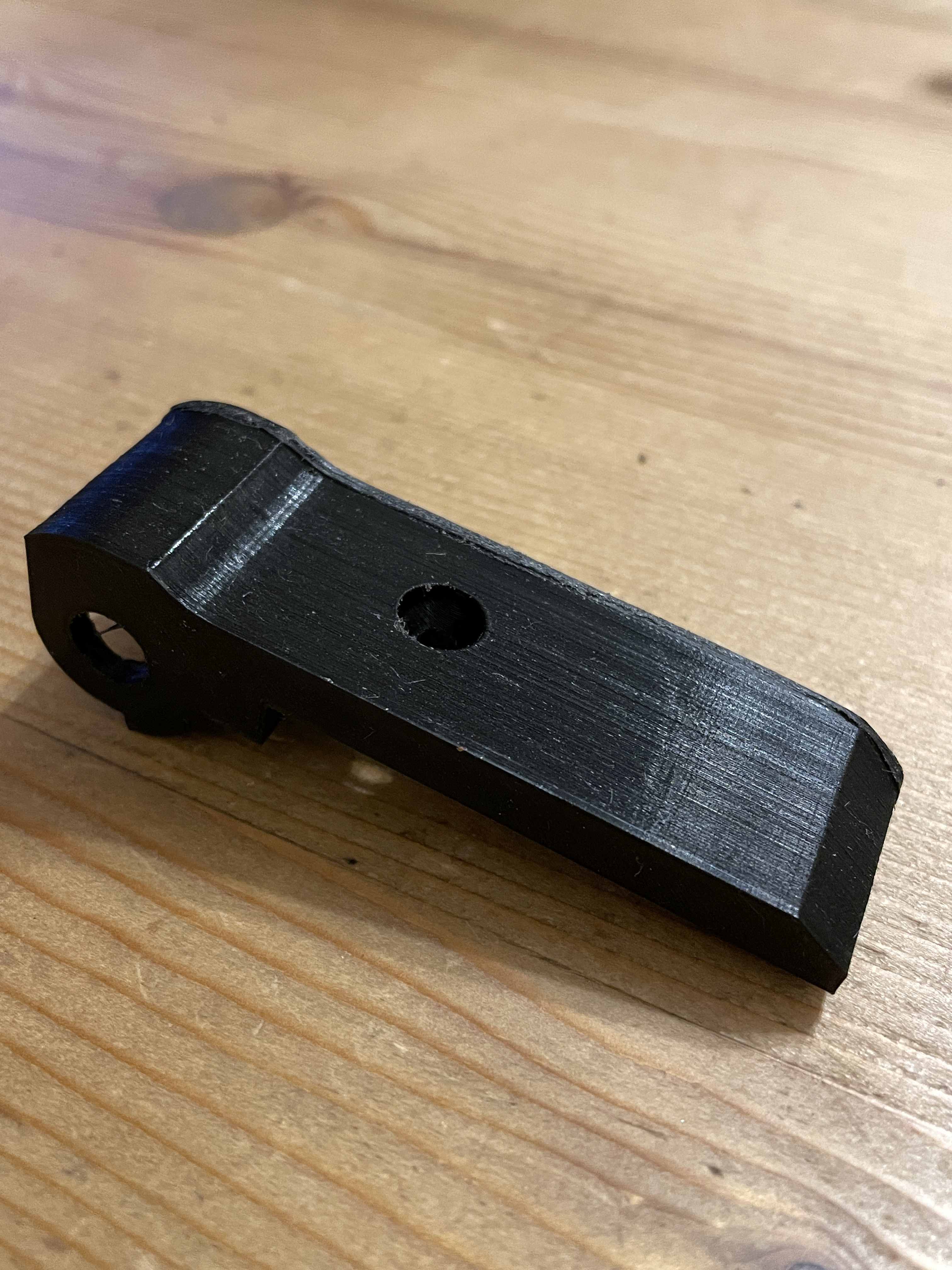

Und weiter geht´s, heute habe ich das erste Scharnier für die Klappe des Gefrierfaches gedruckt, nachdem ich es schon 2 mal repariert habe ist es Zeit zum Tauschen, passt nach dem ersten Test Perfekt, nur die Farbe muss ich vielleicht noch anpassen. *LOL*
Achtung es besteht Suchtgefahr, einmal angefangen kann man es nicht mehr lassen, macht irre Spass.
