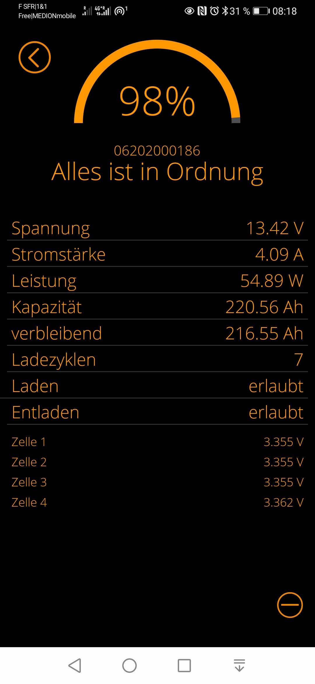

MobilLoewe hat geschrieben: Do 8. Jul 2021, 09:04
meine 200/220 Ah Liontron LifePO4 zeigt regelmäßig einen Ladezustand von ca 95 bis 100% an. Fahre ich eine Etappe, 100%, scheint die Sonne 100%. Nur wenn ich die Akkus der Fahrräder nachlade, dann mal 80%, was aber spätestens am nächsten Tag (300 wp Solar) wieder ausgeglichen wird. Von den laut Liontron ca. 3.000 Ladezyklen sind erst 7 verbraucht.
Grundsätzlich soll Vollladung die Nutzungszeit einer LifePO4 verkürzen. Muss ich mir jetzt Gedanken machen?
Grundsätzlich könnte ich über den Victron Laderegler regelmäßig die Werte anpassen, finde ich aber lästig. Denn während der Fahrt lädt der Booster sowieso schnell auf 100%. Oder besser einen Trennschalter installieren, direkt nach dem Batteriepol?
Was meinen die Experten?

MobilLoewe hat geschrieben: Do 8. Jul 2021, 11:05
Nein,
nicht wegen Volladung auf Zellspannung 3,6V, das juckt die nicht, erst recht nicht im normalen Temperaturbereich.
Aber einmal im halben Jahr sollte man die Dinger mal echt zyklisch belasten,
heißt mal auf wenigstens 20% Entladen und wieder Laden.

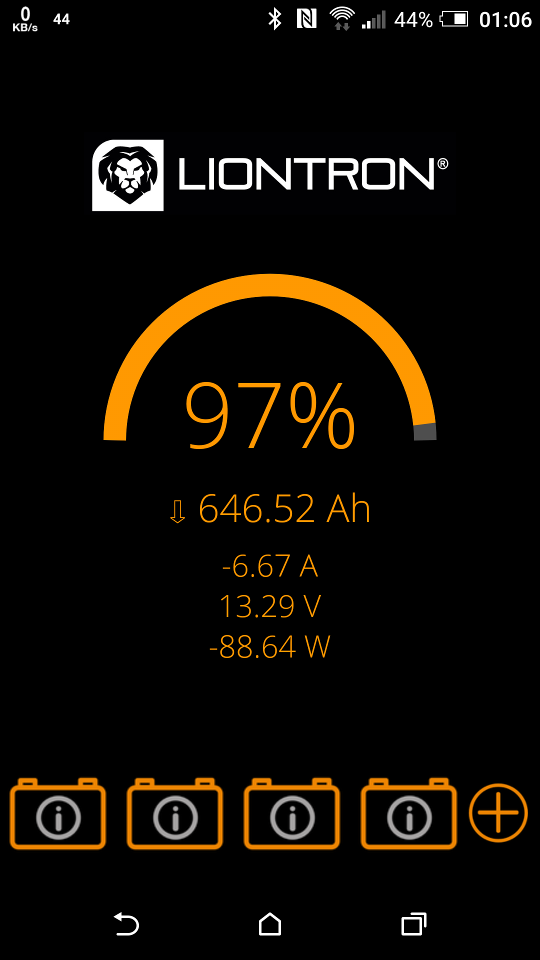

Für Löwen und alle anderen JBD BMS Nutzer gibt es was neues, die Additions App von Liontron.
Liontron multi
Re: Erfahrungen mit Liontron LifePO4
#77
NobelSchröder hat geschrieben: Fr 9. Jul 2021, 01:06
Liontron multi
Danke für den Tipp, sofort installiert. Die Temperatur der Batterie wird im Gegensatz zur Vorgängerversion nicht mehr angezeigt?
