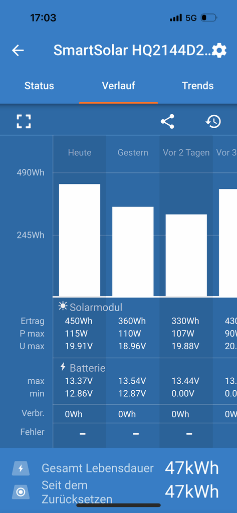

Das was wir hier sehen können ist das du heute 450Wh über solar geladen hast ,und damit die Spannung wieder auf über 13v angestiegen ist.
Sobald die Ladung aufgebraucht ist sitzt du wieder im Dunkeln .Mit dem was dein Kompressor verbraucht hat und dem was du nun noch entnimmst ,kann man nur grob schätzen.
1-3 Stunden!
Um deinen Akku von den 11,3v auf 14,4 V zu bringen brauchst du mindestens 4000Wh eher 5000Wh, so leer wie dein Akku war, also mindestens das 10 fache von dem was heute geladen wurde ...aber ohne Verbrauch.
Und hier wiederhole ich mich : Lansstrom mit 30A - 6A Verbrauch heißt das du 10 Stunden Landstrom brauchst oder 10 Std Fahrt mit Booster + die nötige Zeit für den Zellenausgleich,der aber nur der Kapazität und deren Erhaltung dient, und natürlich dem Auffüllen des BMV700.
1-3 Stunden!
Re: Probleme mit Stromversorgung
Also kann ich aktuell die BMS Anzeige 100 % ignorieren und müsste nach dem vollständigen Ladevorgang das System neu kalibrieren. Anhaltspunkt wären dann die 14, noch was Volt. Richtig verstanden?

Korrekt, voll ist eine LFP mit 13,6V im Ruhezustand und die 14,4 oder 14,6V brauchst das BMS um die 100% Ladung zu erkennen.Mandello hat geschrieben: Mo 6. Jan 2025, 17:59Also kann ich aktuell die BMS Anzeige 100 % ignorieren und müsste nach dem vollständigen Ladevorgang das System neu kalibrieren. Anhaltspunkt wären dann die 14, noch was Volt. Richtig verstanden?

Nein ,es bleibt dabei :
Wenn du ne Nacht am Strom stehst und die Spannung nach dem Abstöpseln und ohne Solarertrag über 13,4 V bleibt ,kannst du davon ausgehen das der Akku voll ist
Wenn du (wie dein Batteriehersteller empfielt nach dem Laden einige Stunden weiter lädst wird der Zellausgleich durchgeführt...das geht aber dann auch mit Booster oder Solar oder beidem.
Bei manchen Batteriecomputer (Votronic) muss 24 Std Landstrom anliegen damit kalibriert ist.
Ist aber vollkommen egal das kannst du später zu hause immer noch kalibrieren.

Ich denke das BMV wird weiterhin falsch rechnen, als Anhaltspunkt ein paar Angaben zur Kapazität, wie gesagt nur ca. Angaben.
100% - 13,4V/13,6V
90% - 13,320V
80% - 13,316V
70% - 13,300V
60% - 13,288V
50% - 13,204V
40% - 13,164V
30% - 13,120V
20% - 13,064V
10% - 12,880V
