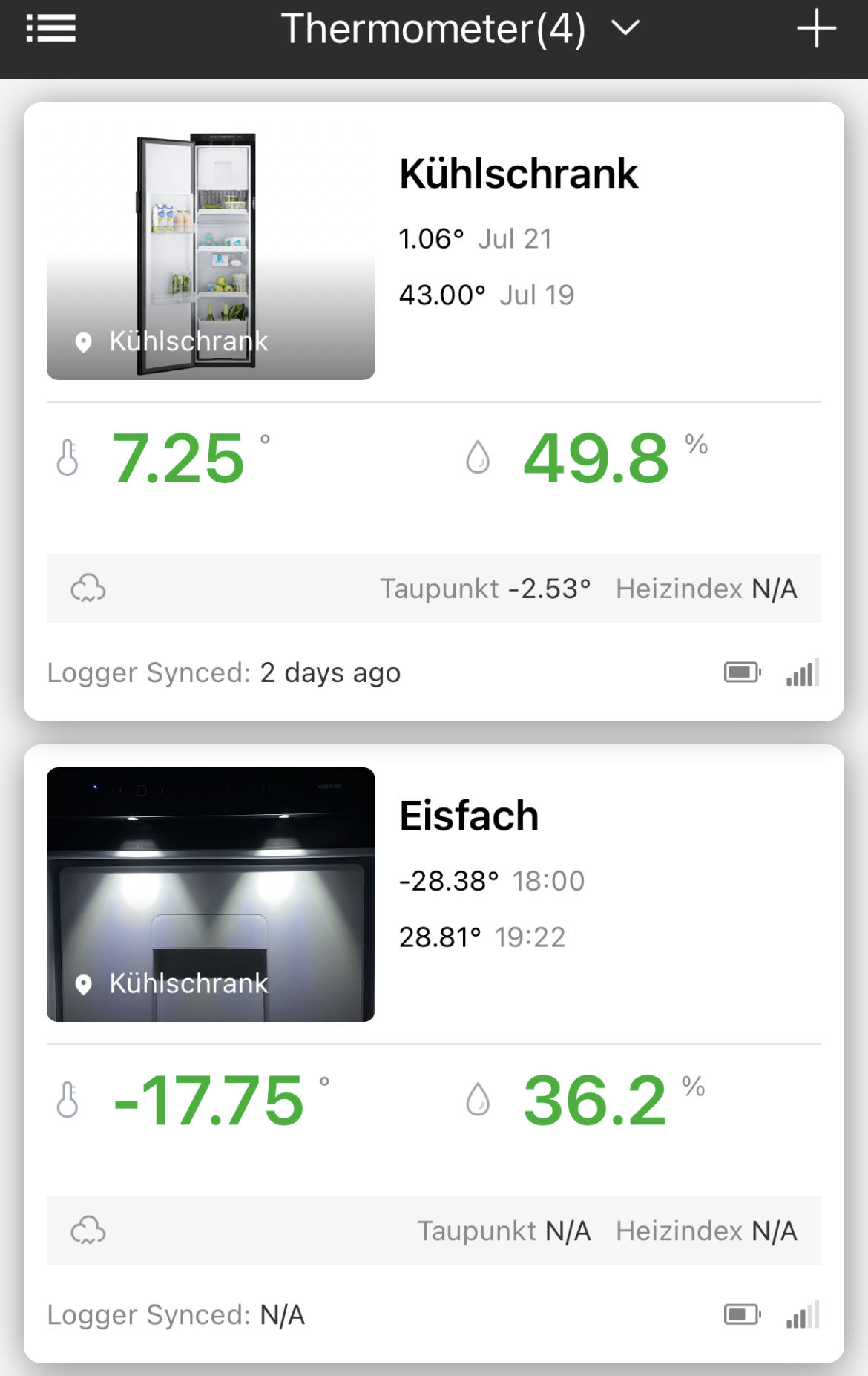

Also unser Absorber mit Automatikventilatoren am oberen Gitter kühlt ohne jegliche Probleme.
Heute bei 30 Grad Außentemperatur:
