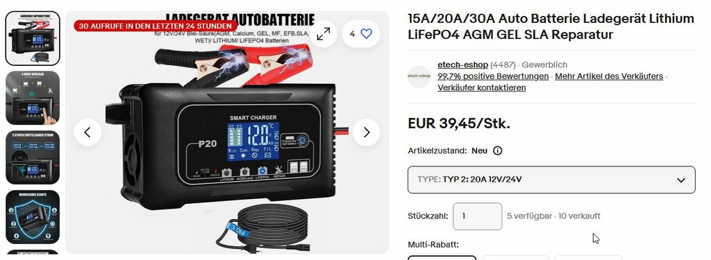

Aber was mache ich denn jetzt mit dem gekauften 20A Ladegerät für Lithiumbatterien
https://www.ebay.de/itm/256660959389.
Das ist also nicht geeignet, obwohl lt. Hersteller für LiFePO auch ausgelegt?

Südschwede hat geschrieben: Do 17. Okt 2024, 15:16
Dein Meister hat in soweit recht, als daß dein angestrebtes Netzladegerät zuviel kann und du ständig darauf achten mußt, daß auch wirklich immer der richtige Lademodus ausgewählt wird. Das kann bei LiFePO schnell mal schief gehen. Vor allen Dingen, da es auch 24V kann. Ich würde von dem Teil die Finger lassen.
Besorgt dir ein reines LiFePO Ladegerät und du bist alle Sorgen los. Auch wenn es etwas teurer ist. Deine neue Batterie wirds dir danken. Dann klappt auch der 1 zu 1 Tausch.
Die Bedenken von Egon sind schon richtig, deswegen mein Hinweis darauf das Ladegerät zu Testen und zu sehen wie es sich wirklich verhält und dann entscheiden ob ein anderes nötig ist.
Erst testen und dann entscheiden.

Testen währe ein Möglichkeit, wird aber auch nicht alle Fehlermöglichkeiten abdecken. Ladegeräte die ihr Ladeprogramm automatisch wählen können sind in Verbindung mit einem BMS heikel. Da bleibt immer ein Restrisiko.
Was macht das Ladegerät z. B. wenn das BMS wegen OVP/UVP (Über-, Unterspannung) oder Frost abschaltet?

In der Beschreibung, vom Link steht,das umfangreiche Schutzprogramme vorhanden sind.
Einfach dieses Ladegerät an die Batterie anschließen Lifepo4 stellen und einmal unter Beobachtung die Supervolt vollladen.
99% passiert genau das wofür das Gerät vorgesehen ist, es wird die Batterie laden und dann abschalten.

Das wird ohne Probleme funktionieren, war hier aber nicht die Frage, sondern was macht das Ladegerät nach dem Einschalten selber, ohne daß ich eingreife.
Ich glaube nicht, daß die Logic, die das Ladeprogramm automatisch auswählt, z.B. berücksichtigen kann, daß die Batterie gerade auch durch Solar geladen wird.
Ich weiß jetzt allerdings nicht, in wieweit sich das Ladegerät beim Ausschalten die eingestellten Werte merkt. Sollten diese gespeichert werden, gibt es natürlich keine Problem. Ich kenn aber einige dieser "automatischen" Ladegeräte, die das nicht machen.

Du hast aber schon gelesen, daß das Gerät auch 24V Batterien laden kann. Die LiFePO schaltet ab, aber was macht die restliche Fahrzeugelektronik.
Der Hersteller schreibt nicht umsonst, man soll das Gerät nicht aus den Augen lassen.
Ich will hier niemandem Angst machen, nur vor möglichem Schaden bewahren. Darum besser nur ein reines 12V Gerät verwenden, da kann dann wirklich nicht so viel passieren.

Was macht so ein Ladegerät, misst auf der Batterieseite, da liegen die ~12 Volt an, ergo wird es nicht auf 24 Volt schalten.
Das weißt du doch und da der Entladezweig immer offen bleibt, ist auch die Systemspannung von 12 Volt immer vorhanden.

Ich brauche jetzt also ein ganz simples Ladegerät für Lifepo, wo nix weiter eingestellt werden muss und was optimaler Weise auch keinen Strom für Display etc zieht. Hmmmmmm ....
Würdet ihr dann sagen, ich kann einen 1:1 Tausch machen? Ich hoffe ich krieg das hin ;)

Hast Du Dich wirklich so verunsichern lassen dass du es nicht Mal ausprobierst?
Wenn ich eins kaufen müsste hätte ich auch so eins probiert, vermutlich noch günstiger, warum 100€ mehr ausgeben, laden von Lifepo4 ist simpel.

1) die Batterie nimmt keinen Schaden, die hat ein BMS was alles "wegbügelt" was außerhalb der Spezifikation ist.
2) lies in der Anleitung vom Lader wie die richtige Reihenfolge ist.
Erst an der Batterie anklemmen und einschalten oder erst einschalten, Programm und Spannung wählen, ich tippe auf ersteres.
Dann testen ...
Mit der App kannst Du sehen wie viel aus der Batterie gezogen wird, dann kannst du selbst abschätzen wie lange die ohne Ladung hält, mit und ohne Display. Ich schätze mehrere Monate, auch mit Display.
Manche haben auch Zeitschaltuhren am Ladegerät und lassen es einmal im Monat für 2 Stunden laden, aber das ist alles was für NACH dem Test.

Noch ein Gedanke zu deinem Ladegerät. Diese Woche mal mit einem ähnlichen Gerät per Telphonhilfe damit gespielt.
Ging zurück, nicht brauchbar für Lithium.
Warum:
Lithium einstellung geht bis 14,6 Volt. Und schaltert ab. Keine Absorbationszeit. Brauchen aber die Accus.
Ausserdem ist 14,6 Volt zu hoch.14,2 reicht vollkommen aus.

Du hast dich für eine Supervolt entschieden. Gute Wahl. Da gibts selten Probleme. Das mal als Erstees für dich. Der kauft gute Ware ein.
Ladegerät. Mal ein Gedanke zu 20 A. Würde einen wirklich leeren leeren Accu, in 5 Std Volladen.
