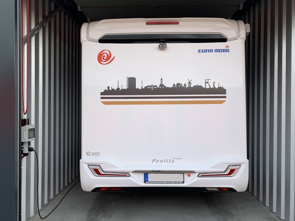

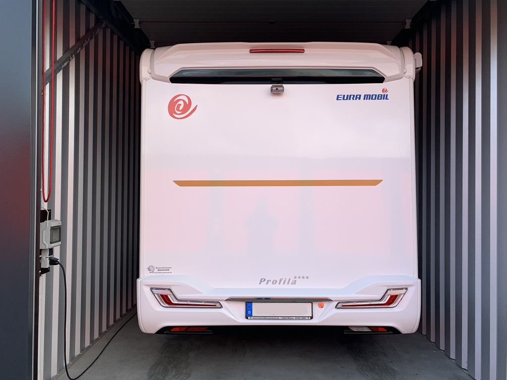

Bin gerade dabei auf unserem 10 Jahre alte Womo alles runterzumachen, die billig Folie lässt sich teilweise nur in ganz kleinen Stücken ablösen und das trotz Fön.
Anschliessend wir so gut wie es geht poliert und zum Schluss kommt eine individuelle Beklebung drauf und da stimme ich Sven zu, weniger ist oft mehr, nur muss ich schau`n wie ich die Farbunterschiede am Besten abdecken kann.
