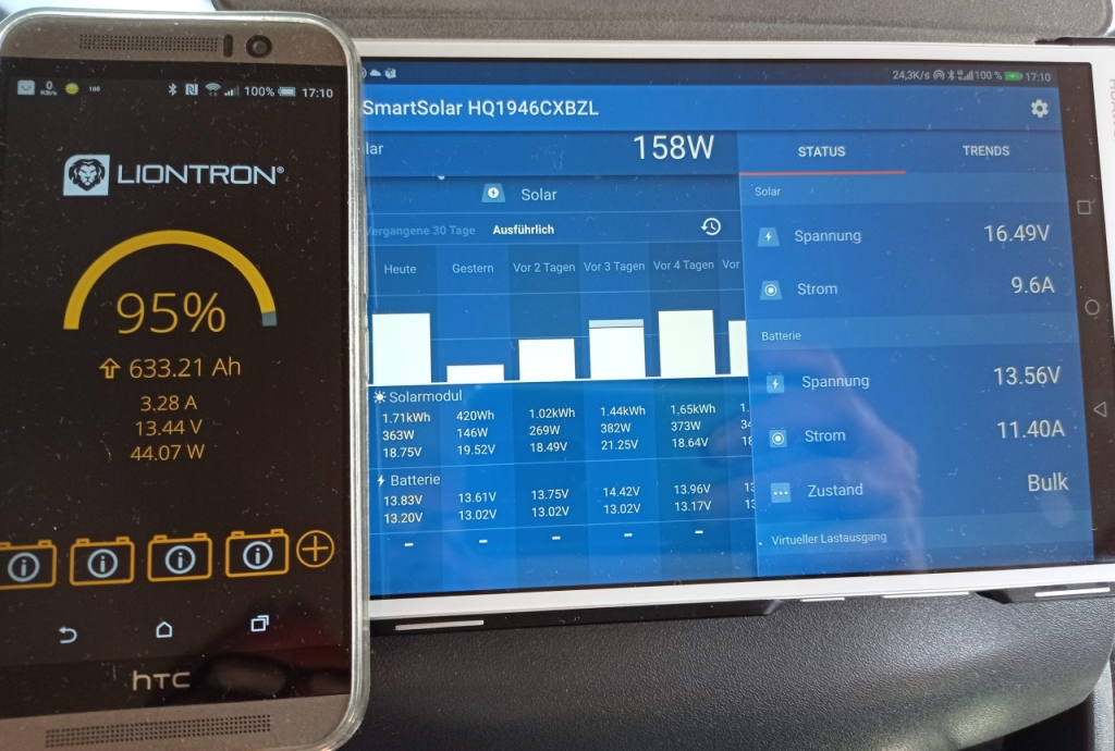

Unsere Begrenzung sind 3x17l Kassette, (Eine reicht durchschnittlich 3-4Tage),
und wenn das nicht reicht geht die Frau "Verkaufen".
Strom ganzjährig autark mit derzeit noch 660Ah LFP,
im Moment 500Wp fest,
3 Flex a 150WP in der Garage,
und BZ plus reichlich Methanol im Winter.
Frischwasser 200l+ je nach Bedarf mit Kanister erweiterbar.
Abwasser 140l oder offen im freien Gelände.
Gas 3Flaschen oder auch mehr im Wintereinsatz.
Lebensmittel Vorrat in Büchsen/Flaschen für etwa 3Wochen.
Durchschnittliche Überladung bei länger geplanten Aufenthalt 5% *PARDON*
Derzeitig in Überlegung, ein weiterer Kunststofftank unterm Fahrzeug für Kassetten Entleerung. 60-80l etwa.
