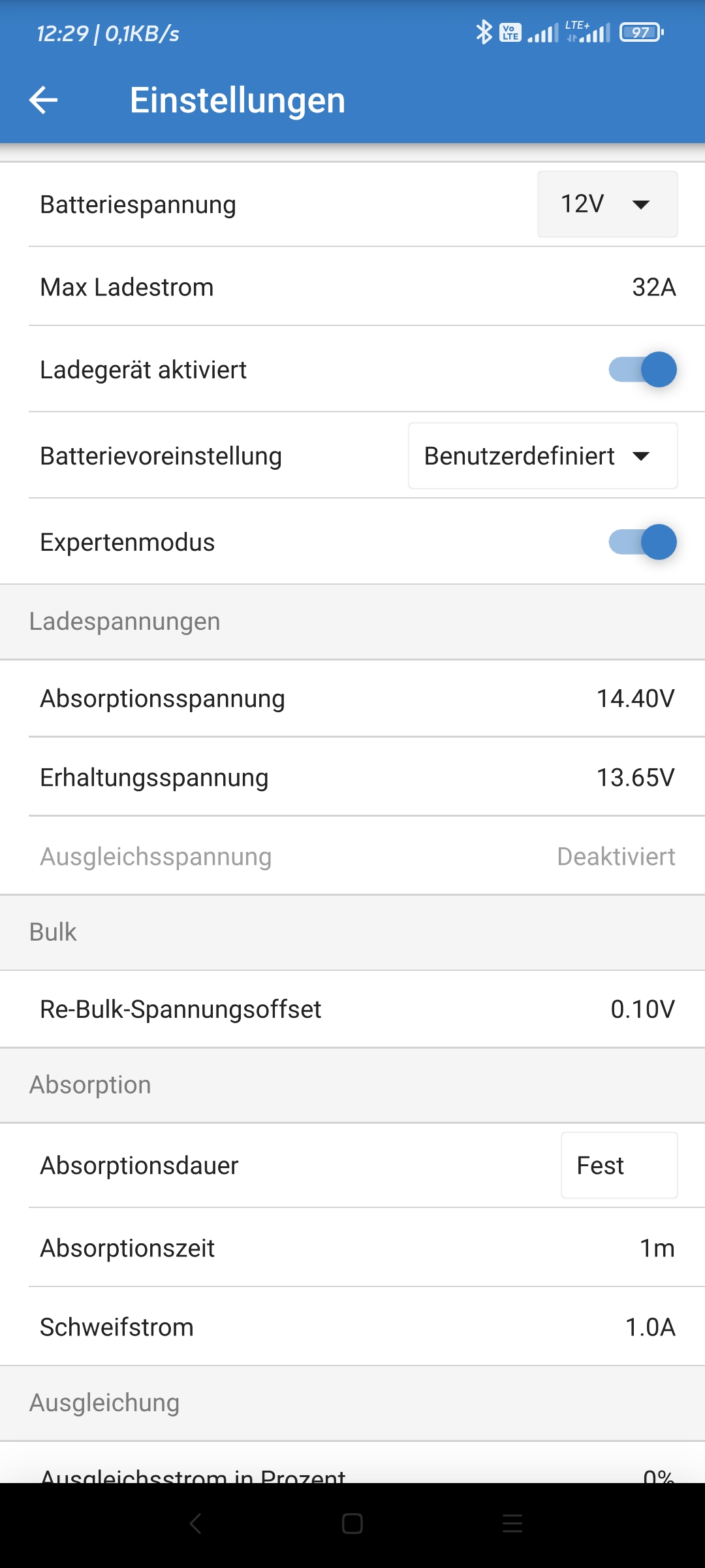

Hier mal Screenshots vom SmartSolar.
Batterie ist ne 12Volt 200Ah LiFePO4.
PV- Module haben 740 Wp.
Max. Ladestrom 32A deshalb, weil ich den SmartSolar auch während der Fahrt quasi als Ladebooster gebrauche. Der SmartSolar erhält dann relaisgesteuert (D+) 24V /20A mittels eines 12V/24V- Spannungswandlers mit 480W Leistung. Daraus ergeben sich dann in etwa die 32A (480 W :14,6V Ladespannung)

Also die 14,6 ist die Maximale Ladeschlusspannung. Die brauchst du nicht. Besser ist 14,2 Volt. Höher brauchst du eigentlich nicht gehen, wenn du kannst. So wie bei dir. Du kannst aber, falls erforderlich zusätzliche Balancierzeit generieren. Dazu am Ende mehr.
Absorbationsspg.14,2
Erhaltungsspannung 14,45
Re-Bulk Spannungsoffset. 0,1
Dieser Wert passt. Der Regler schaltet bei 13,35 V auf Absorbationsspg.um. Dieser Wert verhindert, das er bei jedem Schaß hochlädt. Wie zum Bsp. Wasserpumpe einschalten. Accu wird so zwischen 95 - 100% gehalten.
Absorbationszeit. 1 Std. Um den Balancern Zeit zu geben den Accu auszubalancieren. Leider keine Zellenspg bei 14,2 -14,4 Volt.

Zellenausgleich: aktiviert. z.B 7 Tage Alle 7 Tage erhöht er die Spannung auf 14,5 Volt für 2 St. Mit 50 % der Solarleistung.
Ausgleichstoppm : Festgelegte Zeit
Ausgleichsdauer 2 Std.
Ausgleichsspannung. 14,5 Volt.
Ausgleichstrom in Prozent. Bei deiner Anlage würde ich max 50 % nehmen.

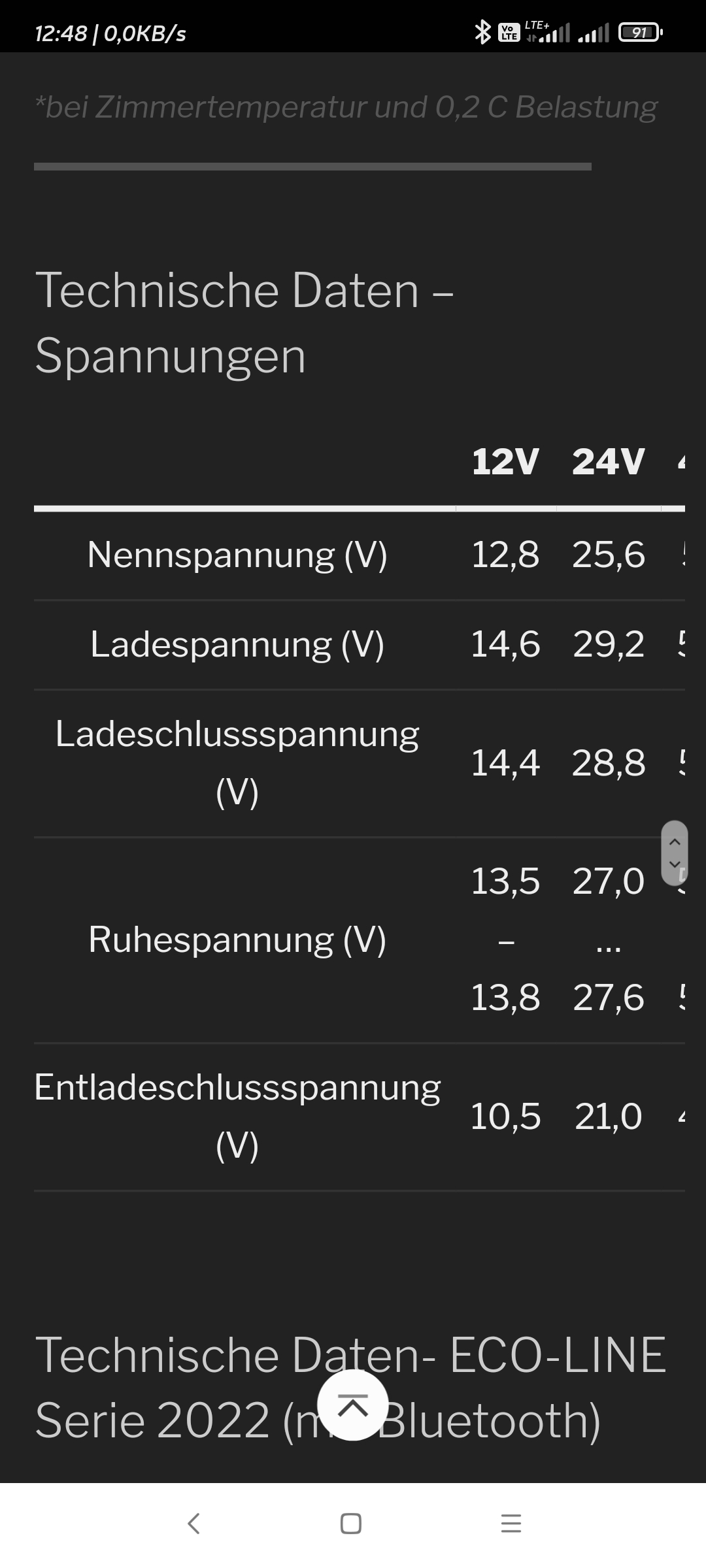

Das schwarze Bild kann ich nicht zuordnen.

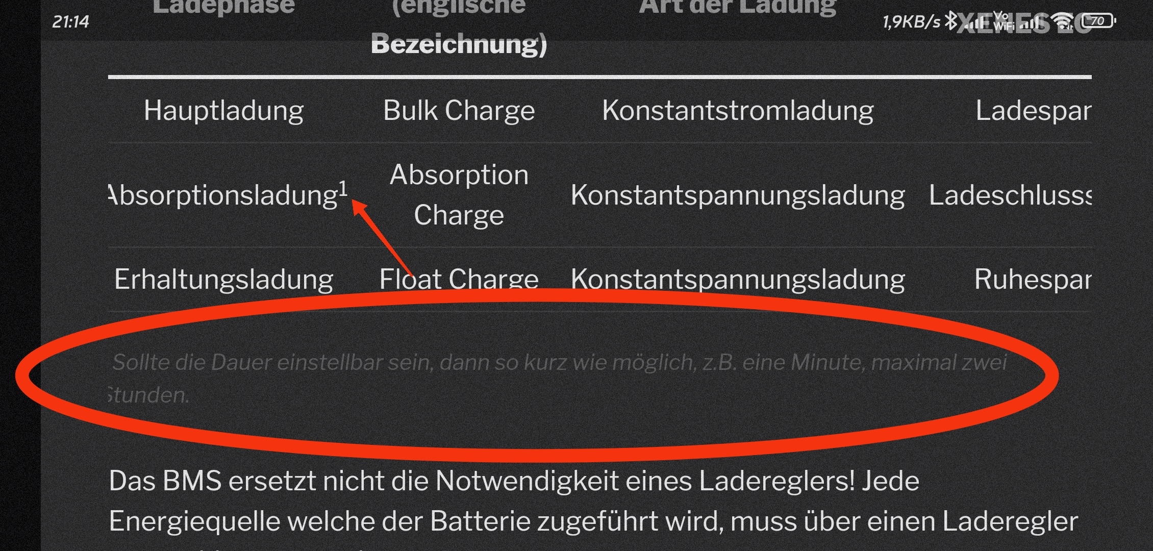

Das schwarze Bild sind die technischen Daten der Batterie.
Dort wird empfohlen, die Absorptionszeit so kurz wie möglich, also 1 Minute, einzustellen.
Re: Victron SmartSolar: wie Ladespannung einstellen?
Gibts dafür auch eine Begründung. Da brauchst du aber eine hohe Balancerleistung. Für eine Minute.

Kann nur das sagen, was in den techn. Daten steht
Die Batterie heisst XENES Eco-line.

Wenn ich fahre, dann wird der Solarregler nicht mit PV gespeist, sondern von einem 24V/20A Spannungswandler (480Watt)
Der Screenshot mit den 32A stellt diese Einstellung dar.
Beim Fahren 32A, bei PV- Betrieb 50A.
