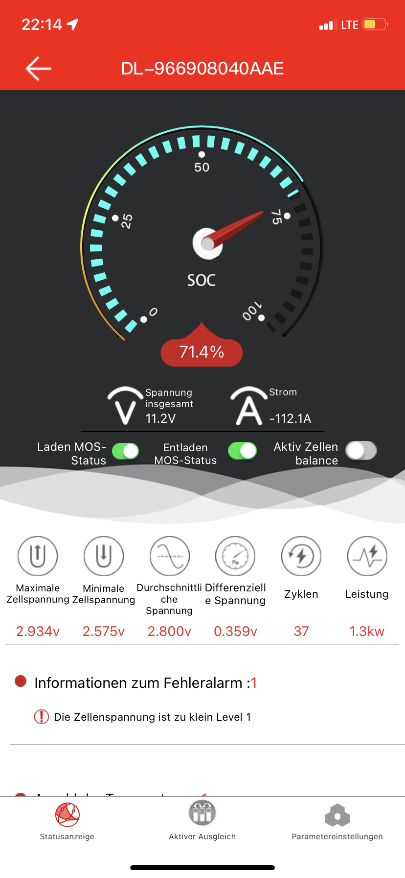

Ich hab ein Problem mit meiner Bulltron Batterie in meinem Wohnmobil. Und zwar habe ich mir jetzt einen Wechselrichter zugelegt und wollte das ganze nun testen.
Also Föhn mit 1200Watt Leistung angeschlossen.
Wechselrichter (Renogy 2000Watt) fängt an zu piepen wegen Spannungsabfall.
BMS zeigt einen Abfall auf 11,1-11,3 Volt an bei 112A entladestrom.
Eigentlich sollte dieser Entladestrom doch gar kein Problem für eine Bulltron sein und die Spannung locker bei 12 Volt bleiben?
Ohne Last liegt eine Spannung von 13,1 Volt vor.
Habe nie was in den BMS Einstellungen verändert..
Woran kann das liegen? Ist die Batterie defekt?

Ich tippe auf falsche Anzeige. Bei diesem Wert hätte die BMS längst blockiert. Die Spannungskurve verläuft sehr flach. Bei mir zeigt die APP bei nur noch 10% Kapazität immerhin noch 12,7V an. Kurz danach wird dann blockiert.
Dein Akku zeigt sogar noch 70% Kapazität an und mit 112A ist der Akku sicher auch nicht überlastet.

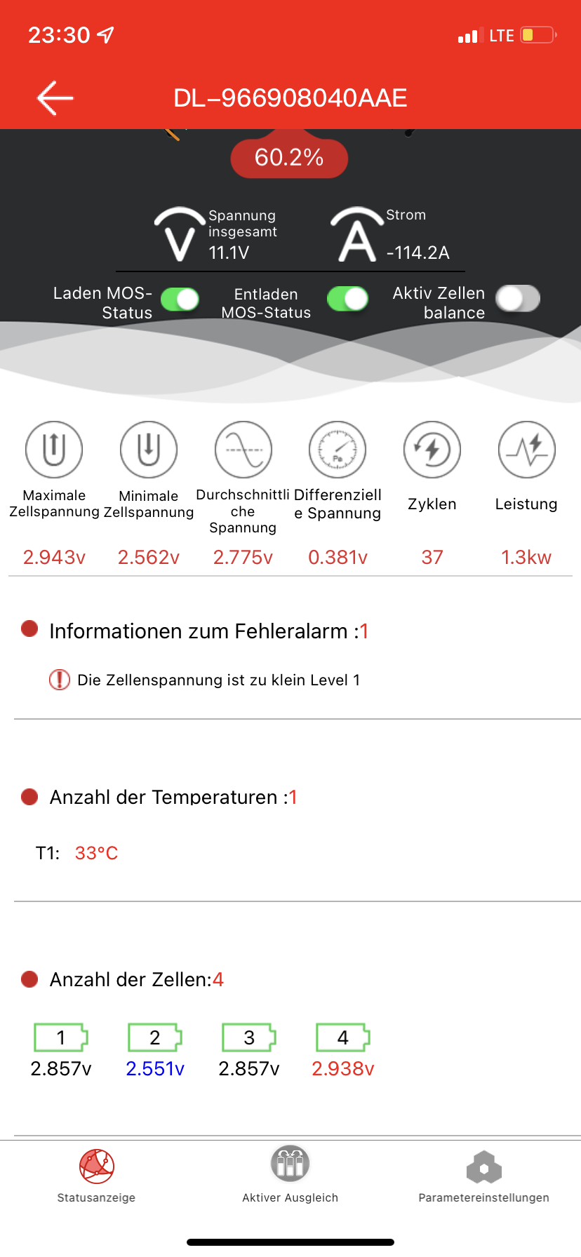

Du hast eine Zelldifferenz von 359mV das ist viel zu viel, da stimmt was mit den Zellen nicht. Mach doch mal ein Foto mit den einzelnen Zellen unter Last.
Re: Bulltron 100ah LiFePo4 Spannung fällt unter Last ab
Unten sind die einzelnen Zellen angezeigt..

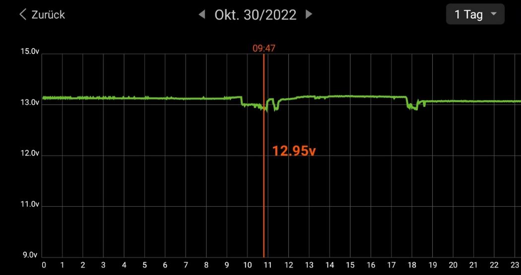

Hier mal ein Bild, wenn ein 1000 W WR ca. 900 W zieht.
Warum hat der Akku 33°C?
Aus meiner sicht reichen 100 Ah-Akkus nicht für einen 2000 W WR aus.
Die Zellen sind warscheinlich die Blauen.
Zellen von A123 oder Winston konnen bessser mi hohe Strömen umgehn.
Sie werden auch warm, aber die Spannung bricht nicht so ein.

Uwe,biauwe hat geschrieben: Do 3. Nov 2022, 09:15Hier mal ein Bild, wenn ein 1000 W WR ca. 900 W zieht.
für die Aussagekraft fehlt die Kapa Angabe, und Zelltyp.
Wenn bei mir 135A gezogen werden, bricht die Spannung um 0,15V ein,
aber eben bei 800Ah Kapa.
Steht unten in der Signatur und die Zelltypen der 5 Akkus auf der Webseite. https://www.unki2010.de/akku.htmNobelSchröder hat geschrieben: Do 3. Nov 2022, 10:14Uwe,

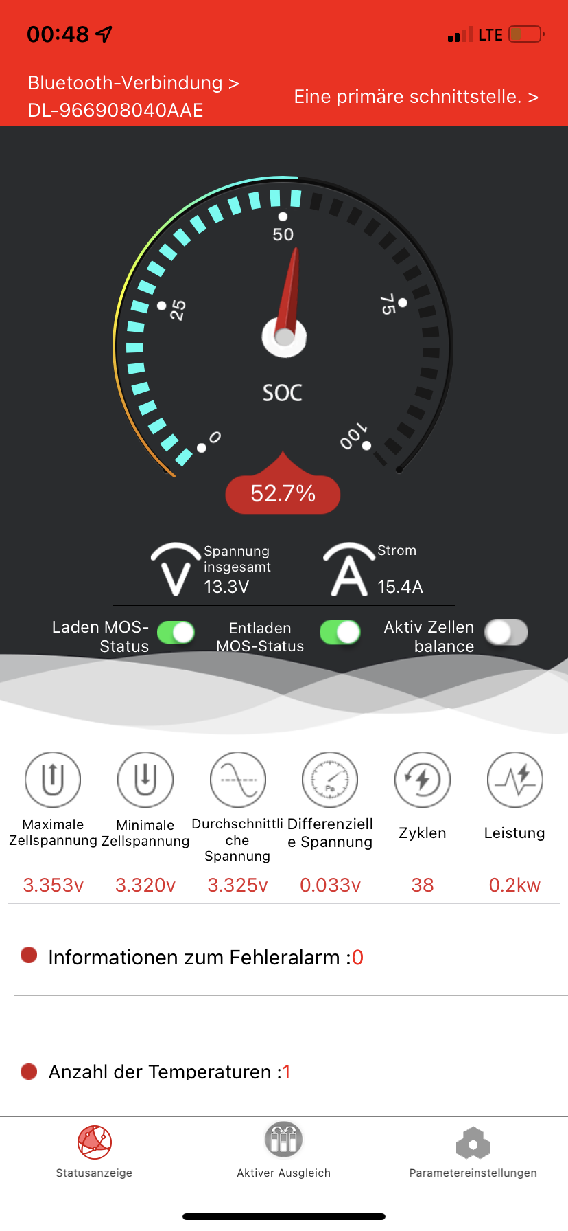

Habe eigentlich immer das Ladegerät zum Wochenende immer dran.. läuft öfter mal 24 Stunden.Doraemon hat geschrieben: Do 3. Nov 2022, 08:25Der aktive Zellenbalancer sollte sich beim Laden autom. Einschalten, probiere das doch bitte mal aus.
Hab es jetzt wieder dran gemacht, zur Zeit bei 50%, der Balancer ist bisher nicht angegangen..
hier ein Bild vom Laden:

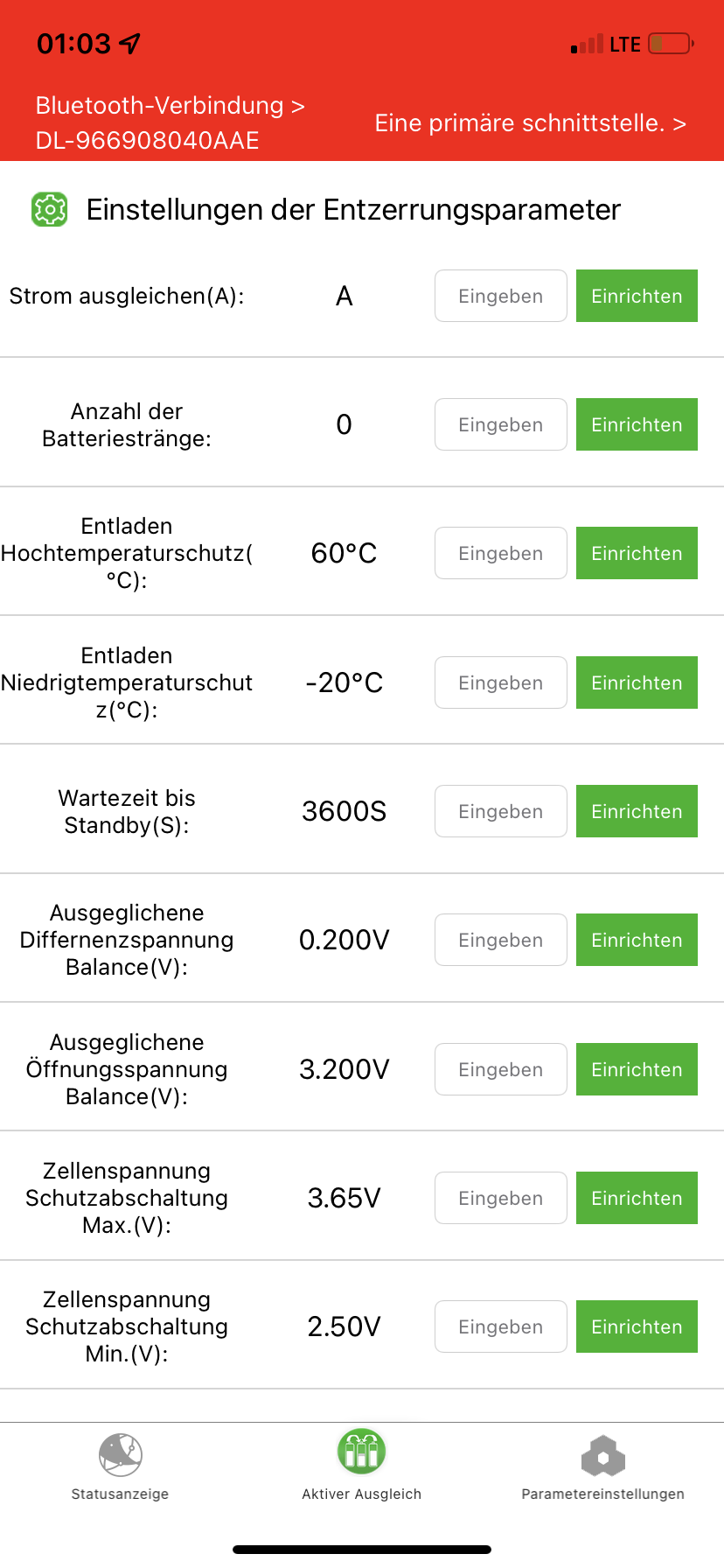

Ich habe grad mal in die Einstellungen des balancer geguckt. Die Einstellungen waren wie folgt:
Die ausgeglichene Differenzspannung war für 0.200V angegeben. Das ist doch viel zu hoch oder nicht??
Habe es jetzt auf 0.020V reduziert, tiefer konnte ich nicht gehen dann nimmt er den Wert nicht mehr an. Der Balancer hat sich anschließend auch endlich mal aktiviert. Hoffe dass sich dadurch das Problem löst..

Eventuell die "Ausgeglichene Öffnungsspannung" Balance auch, wenn es geht tiefer einstellen !
Und mal einen Screenshot von den Parametereinstellungen machen und zeigen !

Ich würde nicht zu viele Parameter auf einmal ändern. Wenn ich das richtig sehe ist das ein daly BMS.
0,05 als Unterkante zur auzugleichenden Spannung sollte reichen.
Die Frage ist woher kamen die Werte die drin standen hat bulltron das so geliefert?
Nicht selten liest man von total verkonfigurierten BMS!
