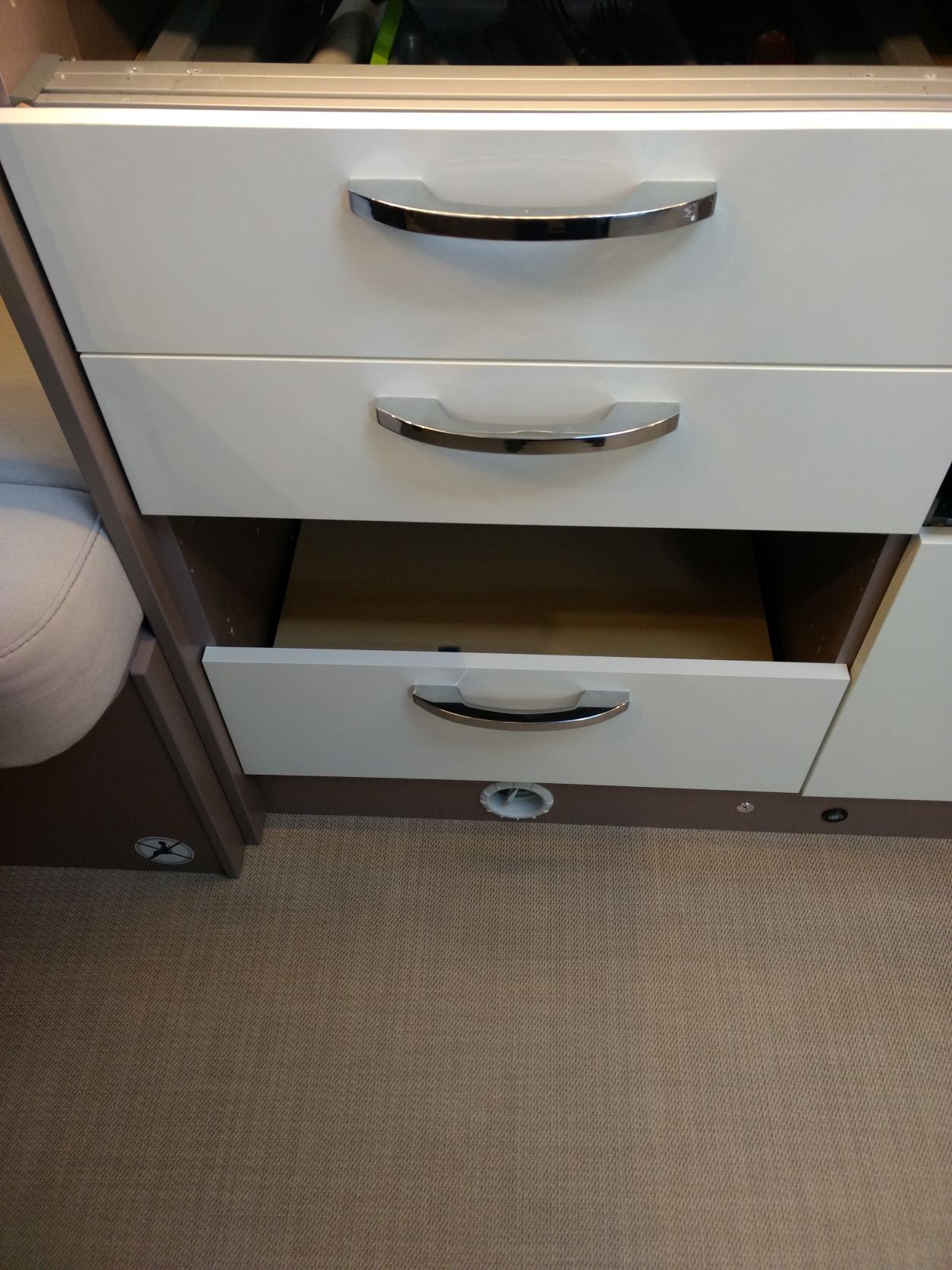

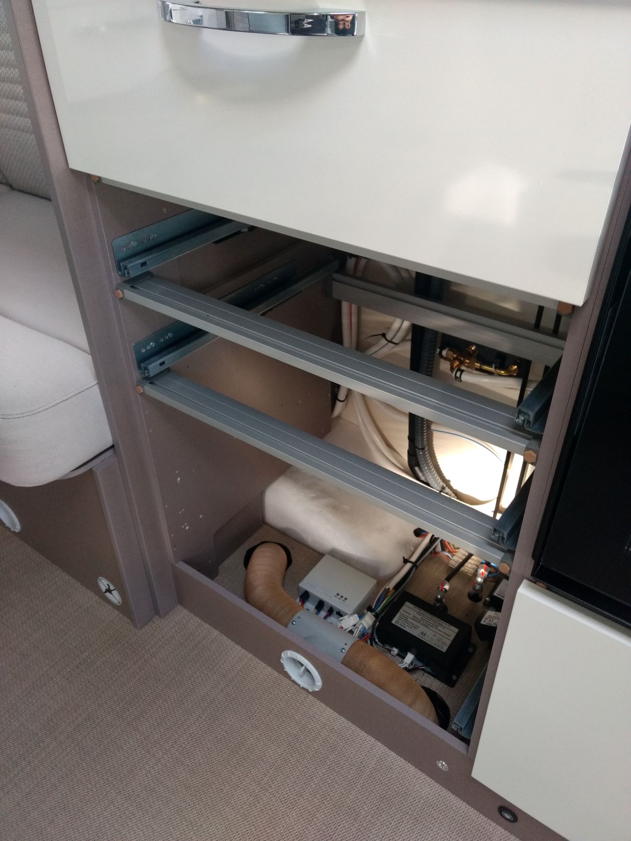

Moin zusammen,
ich hab' mal wieder ein kleines technisches Problem. Um mein Dialysegerät besser positionieren zu können müsste ich die Schubladen neben dem Backofen anders anordnen, will heißen, dass ich die hohe Schublade, die momentan ganz unten sitzt nach oben und die beiden niedrigen Schubladen, die über der hohen Schublade angebracht sind, nach unten versetzen müsste. Die noch eingebaute obere Abdeckung muss bleiben wo sie ist, denn dahinter befinden sich die Armaturen für Wasser, Gas usw.

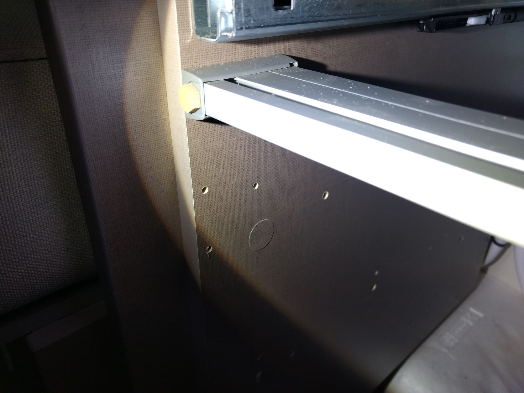

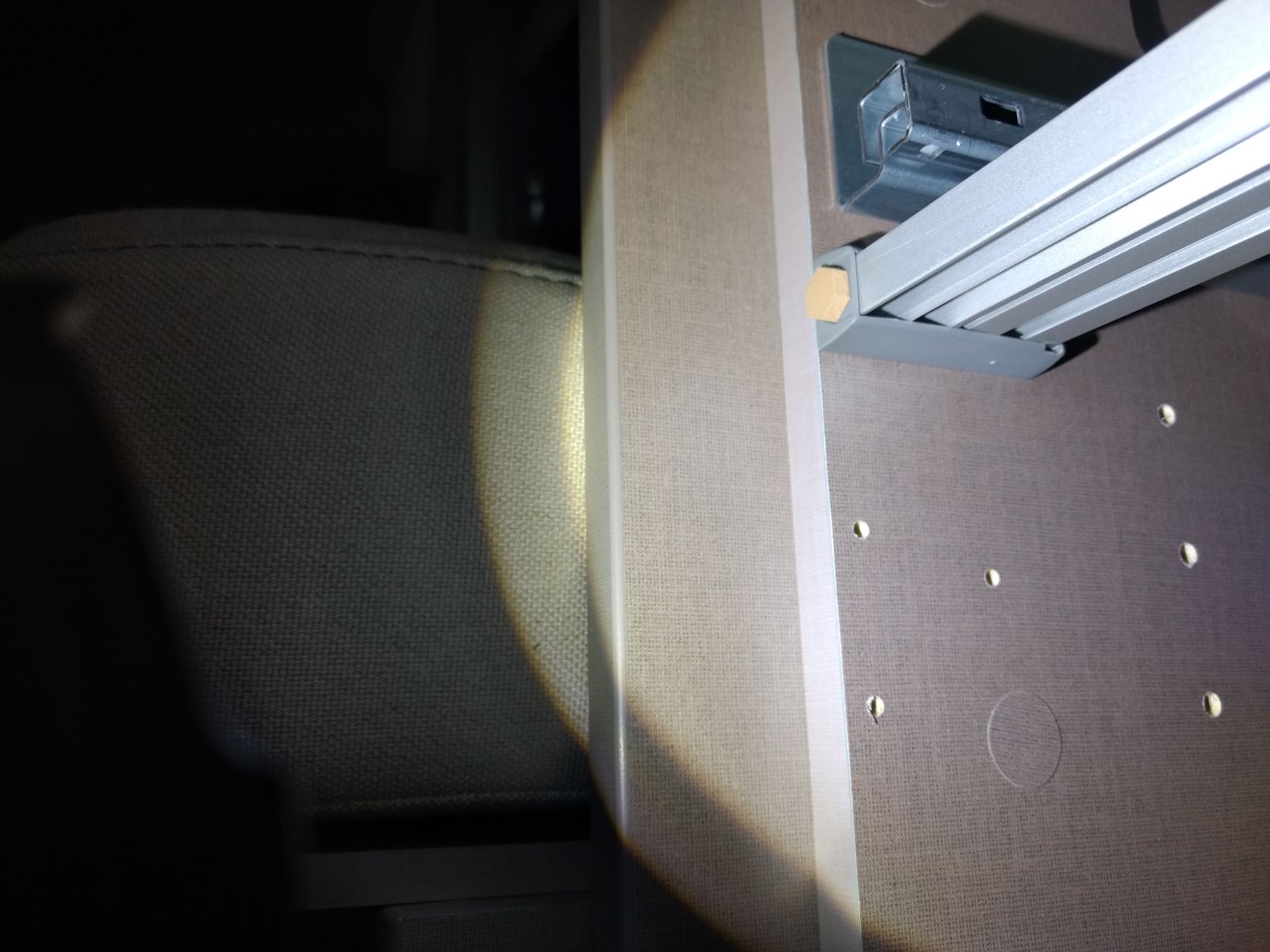

Dazu müsste ich aber die Quersreben versetzen. So weit, so gut. Das Problem ist nur, dass die Querstreben nicht nur in den Halterungen rechts und links eingeklipst sind sondern auch noch zuätzlich durch eine Schraube gesichert sind.
Das Blöde ist nur, dass die Schraube am Korpus von außen reingedreht wurde. Habt ihr eine Idee, wie ich die Schrauben (eventuell auch mit sanfter Gewalt?) entfernen könnte ohne gleich das halbe Fahrzeug bzw. den Korpus zerlegen zu müssen?
Für gute Vorschläge wäre ich überaus dankbar.

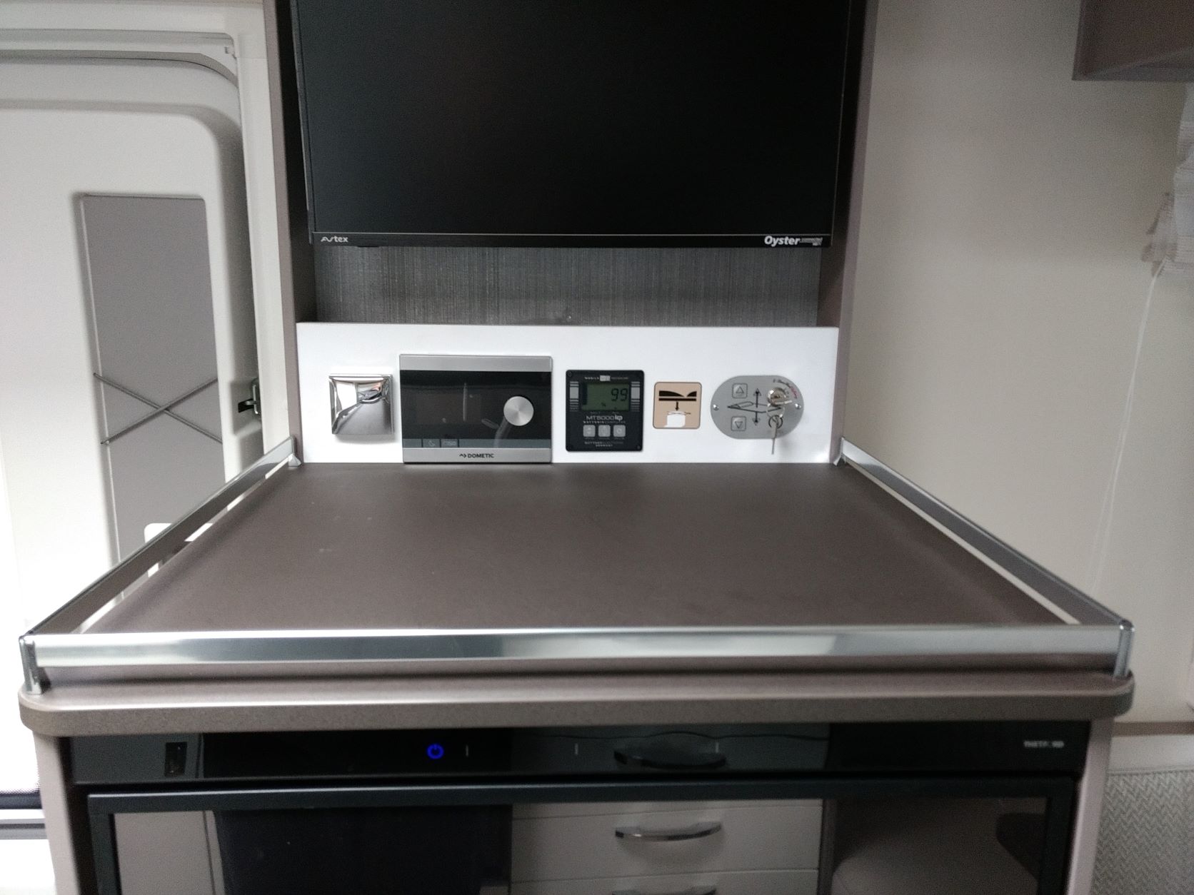

Gemäss Beschreibung befindet sich neben dem vorgesehenen Standort der Backofen.
Und am Boden eine Warmluftleitung der Heizung. Diese werden ordentlich warm.
Wie verträgt sich der Standort mit einer allfälligen Wärmeempfindlichkeit des Dialysegeräts?

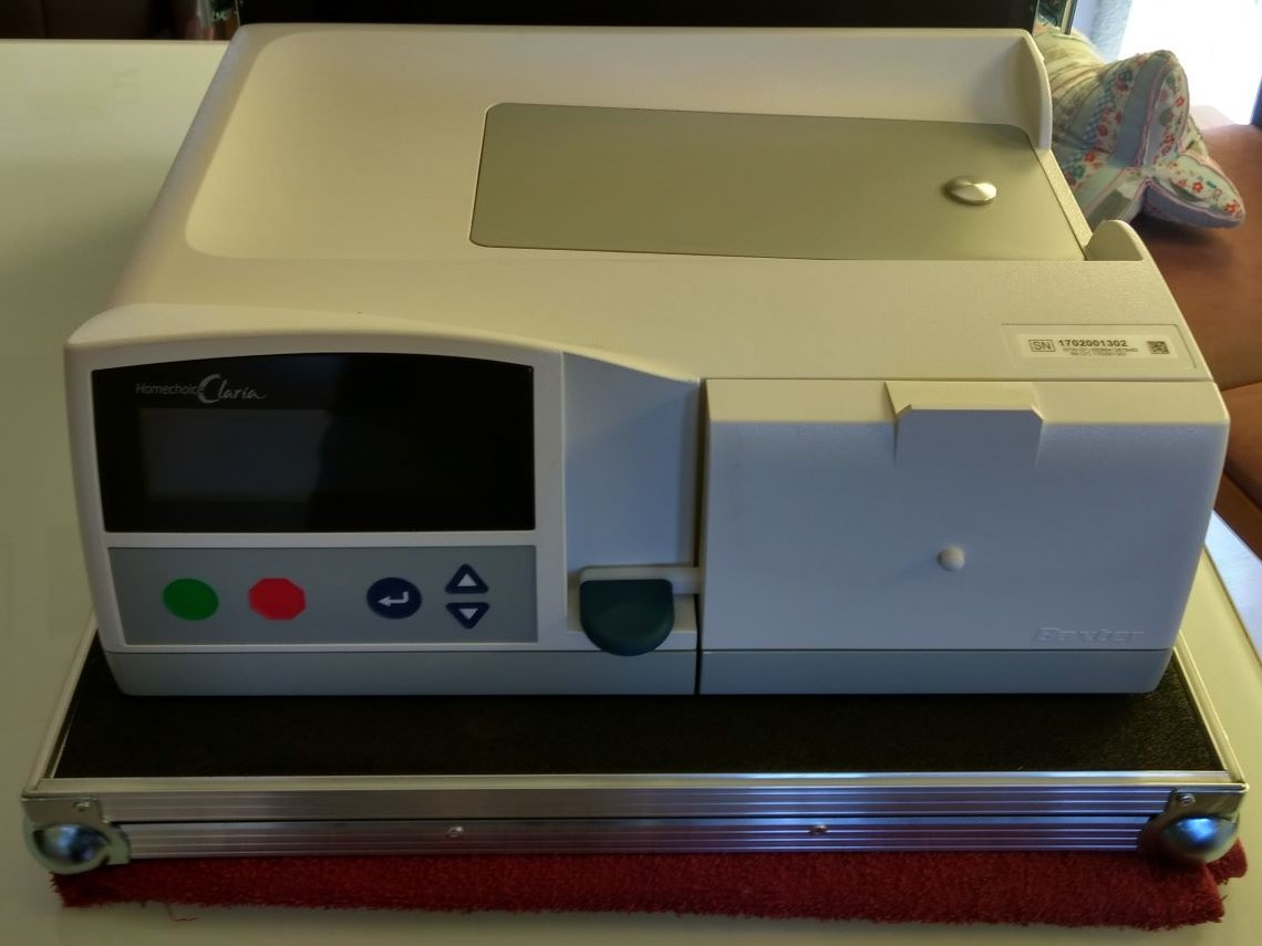

Ich hatte das Dialysegerät (Kostenpunkt ca. 15.000 Euro) die ganze Zeit auf der Kühl-/Gefrierkombination abgestellt.Luxman hat geschrieben: Mi 9. Nov 2022, 14:58Schreib doch mal warum das Dialysegerät in diese Schublade soll oder muß.
Das wäre meine Ansatz vielleicht kommen ja Ideen wie man es ohne Schubladenumbau machen kann.
Bild vom Gerät wäre auch hilfreich.

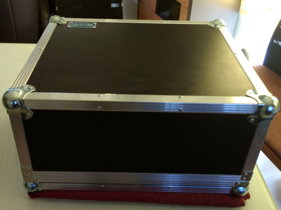

Dazu habe ich mir auch einen Flightcase anfertigen lassen, in dem das Gerät während der Fahrt platziert war.

Der Backofen und die Schubladen befinden sich jeweils in einem eigenen Korpus. Zwischen dem Backofen und dem Korpus befindet sich nochmals zuätzlich eine Isolierfolie. Über der Warmeluftleitung ließe sich auch noch eine entsprechende Folie einlegen.Das Dialysegerät hat übrigens eine eingebaute Heizplatte die mit knapp 40°heizt.ivalo hat geschrieben: Mi 9. Nov 2022, 15:09Guten Tag

Ich würde:
1) überlegen ob dies wirklich der beste Platz dafür ist, oder ob's nicht einen Idealeren gibt.
2) wenn der Schubladenumbau wirklich die beste Option, dann mit einem Multifunktionswerkzeug (Mf) mit ganz schmalem Sägeblatt von unten die Schraube durchtrennen. Und zwar so dicht wie möglich am Korpus.
Die seitlichen Halter sind vermutlich noch zusätzlich mit Zapfen im Korpus fixiert.
Um die Querstreben aus den Haltern zu bekommen, diese hinten öffnen. Entweder mit dem Mf oder Stemmeisen.
Ganz zerstörungsfrei wird es nicht gehen.

Hallo Jürgen,custom55 hat geschrieben: Mi 9. Nov 2022, 17:08Ich würde:
kannst du mir noch einen kleinen Tipp geben was du genau unter Multifunktionswerkzeug verstehst?
Gruß Michael

Re: Schubladen Querstreben versetzen
Das absägen der streben ist einfach, aber wie diese dann wieder einbauen wäre das Problem.
Die Wärme der luftführung unterhalb lässt sich durch Isolierung verhindern.
Ich hätte die Idee,
Die obere strebe entfernen und die untere große Schublade belassen und das Fach für das Gerät anstelle der beiden oberen Schieber einbauen. Bzw. Nur die mittlere Schublade durch Verbindung der beiden kleinen Fronten zum großen Schieber umbauen.
Lg Horst
Ich hätte die Idee,
Lg Horst
Fahrzeug; MLT580 MB419 4X4
Wieder Einbau der Querstrebe ist auch kein Problem.
In eine der breiteren Nuten im Q. Profil von unten einen passenden Aluwinkel basteln und durch diesen seitlich in die Seitenwand verschrauben.
- Beiträge: 1272
Yepp. Die wurden wahrscheinlich mit eingebaut, als der Block gebaut wurde.
Evtl. kann er den Block Stück für Stück zerlegen, aber wenn da der Ofen im Weg ist, dann muß der hinterher wieder ans Gas angeschlossen werden etc. etc.
Andernseits, in der Annahme, dass die Halterung mit Wand von außen verschraubt sind, stellt sich die Frage, wie er die hinterher wieder reinbekommen will.
Wenn hinterher eh' andere Auszüge rein kommen, dann ist es nicht so schlimm, was kaputt geht, wie wenn die wieder verwendet werden sollen.
Also, vom Ende her denken,
gruss kai & sabine
- Beiträge: 1272
Ein super Teil. hinterher fragt man sich, warum man das noch nie lange hatte.
https://www.contorion.de/p/fein-hss-sae ... -c72441830
Ca. 1mm dick. Die Befestigung verschwindet in der Kröpfung.
Dazu ein dünnes Metallblech, damit der Kopf keine Spuren auf dem Korpus machen. Wobei natürlich da, wo gesägt wird, auch der Korpus angegangen wird. Am besten ein dünnes Metalllineal nehmen.
Ansonsten jemanden suchen, der so'n Teil hat und mit dem zusammen machen.

Um die Abwärme der Warmluftheizung zu mindern könntest du über dem Rohr einen Boden einsetzen, nicht verschraubt damit du an die Elektrik kommst. In die Front dann noch zwei schöne Lüftungsgitter damit die warme Luft entweichen kann.
Ich könnte mir vorstellen das es nicht unbedingt notwendig ist die zwei Querstreben wieder einzubauen.

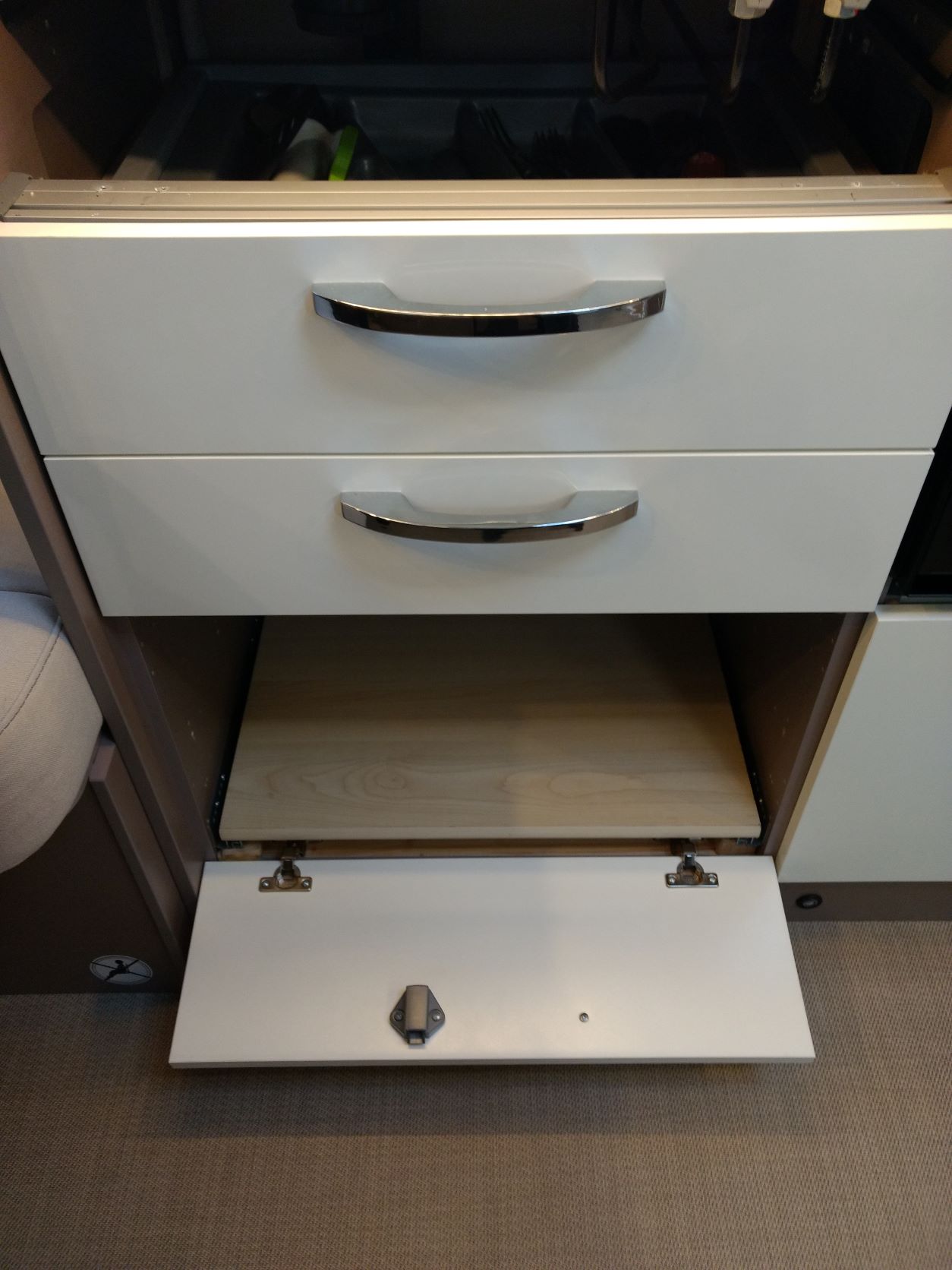

Hier mal die ersten Bilder von dem Provisorium. Dazu habe ich einfach mal die Klappe/Abdeckung für die Gasabstellhähne von ganz oben ausgebaut und nach unten versetzt. Da diese Front aber nur ca. 18 cm hoch ist (original ca. 36 cm), fehlt auf dem Bild natürlich ein Stück.
Morgen bekomme ich noch einen 26er Forstner Bohrer und eine Schablone geliefert, dazu kommen noch zwei neue Scharniere sowie eine zu den Schubladen farblich passende Bodenplatte. Wenn alle Teile da bzw. ordentlich eingebaut sind, stelle ich nochmal ein paar Bilder rein.
Die Lüftungsgitter finde ich auch eine super Idee. Die werde ich, wenn's von der Belüftung her nicht reichen sollte, als erstes nachrüsten.
