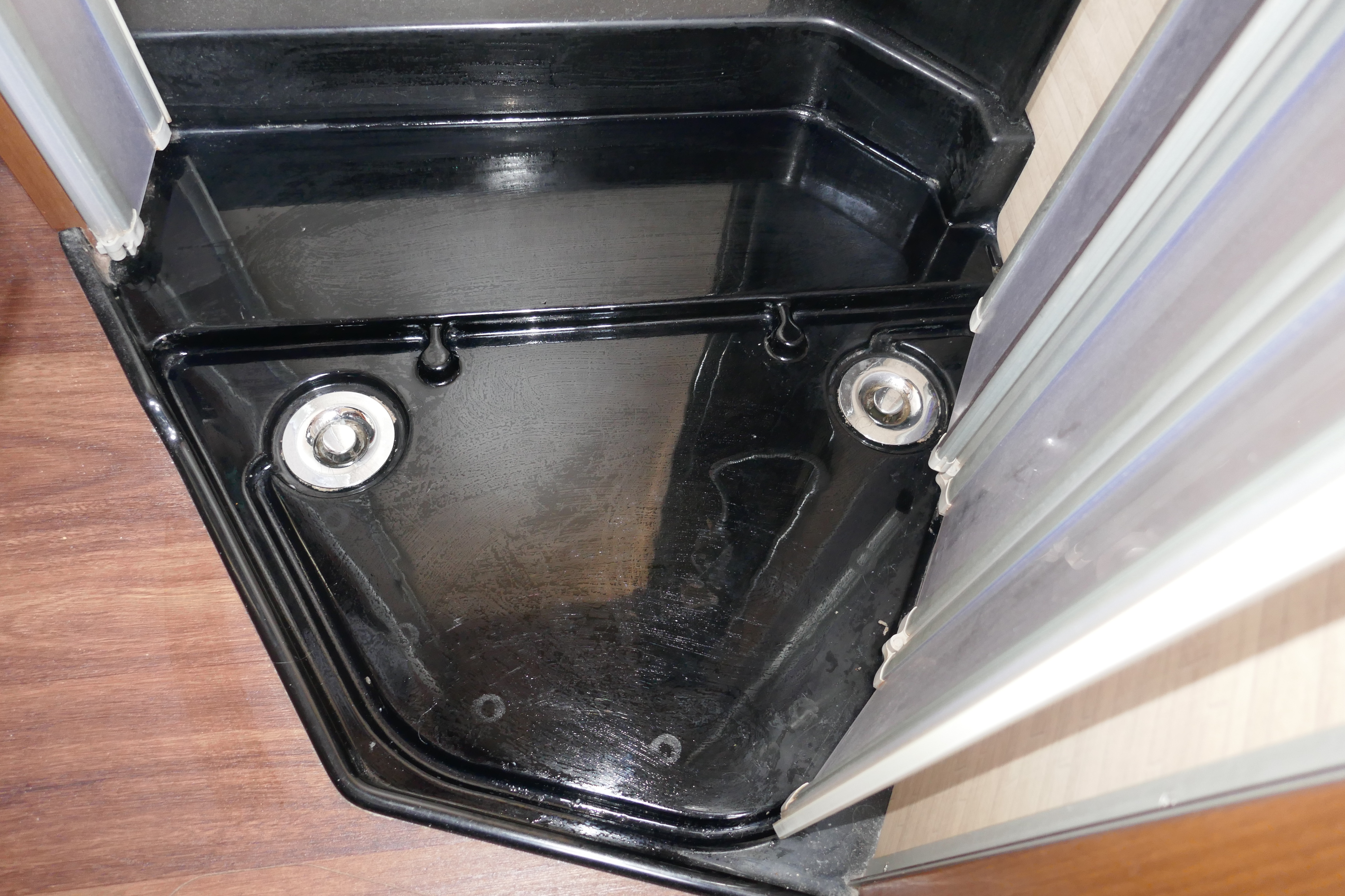

Welchen Zweck erfüllt der Lattenrost in der Duschtasse, der bei unserem Mobil im Lieferumfang enthalten ist?
Ich habe hier im Forum Nix dazu gefunden, in einem anderen Forum, zu dem ich hier einen Link fand (Alf's Bastelbude) kamen unterschiedliche Meinungen der dortigen Nutzer, die bei mir zu mehr Ratlosigkeit geführt hat, so dass ich euren kompetenten Rat zum Einsatz des Lattenrosts erbitte:
Kommt der raus beim Duschen?
Kriegt die Duschtasse im Lauf der Zeit weniger schnell Risse, wenn immer der Rost verwendet wird?
Dient der nur dazu, eine Stolperfalle zu vermeiden, wenn das Bad genutzt aber nicht geduscht wird?
Muss der Rost nach Duschen raus zum Trocknen?
Ist eine Behandlung dieses Holzrostes mit holzpflegenden Ölen sinnvoll und notwendig?
Inwiefern ist der Einsatz von Holzpflegeprodukten problematisch für die Duschtasse?
Alfreds Rost war zunächst kippelig, später musste er reklamieren, weil das Ding zerbrochen ist. Meine obigen Fragen ergeben sich aus verschiedenen Userbeiträgen in Alfreds Tröt.

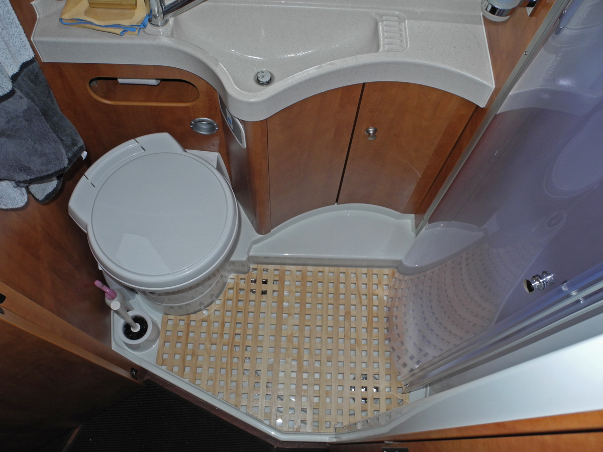

wir haben ein Kombi-Bad und nutzen eine selbst gebastelte Gräting. Diese überdeckt neben den Abflüssen auch die Führungsrinne der Duschwand.
So haben wir bei der Badnutzung eine ebene Stehfläche und es wird verhindert, dass man sich unbeabsichtigt auf einen Ablauf stellt. Hauptursächlich bei den Schäden an den Sanitärtassen sind eben Brüche an den Abläufen. Bis dato haben wir keinen Schaden an unserer Duschtasse (Bj. 2016).
Ja beim Duschen muss die Gräting raus, da die Führungsrinne überdeckt wird. Beim Duschen mit geschlossener Wand sind die Abflüsse am Rand der Duschabtrennung und damit außerhalb des Trittbereiches.
Resümee: Eine Abdeckung stellt eine gerade Ebene her und kann eine Punktbelastung unterbinden.

Bei unserem Hymer ist der Holzrost zum Ausgleich der Höhe des Bodens im Waschraum. Zum Duschen wird er entweder an der Wand fixiert oder raus genommen. Alleine schon wegen der Verfügbaren Höhe.....
