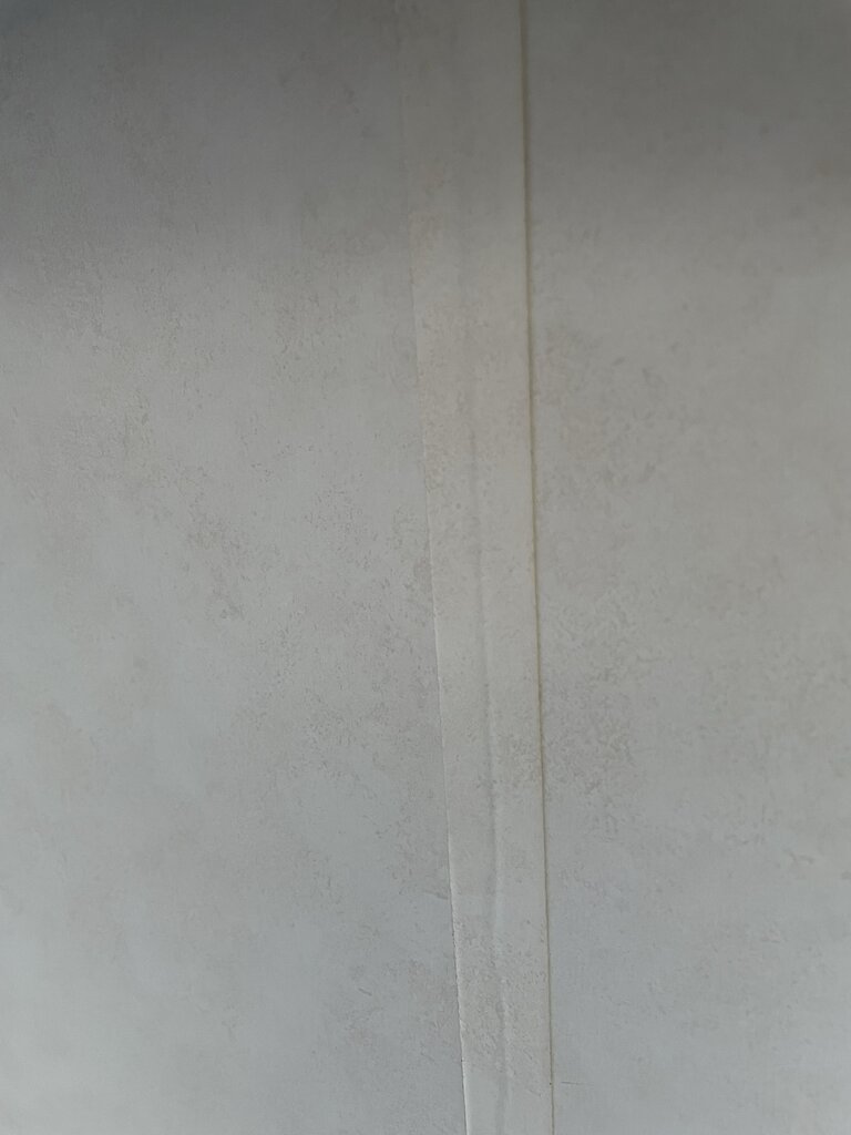

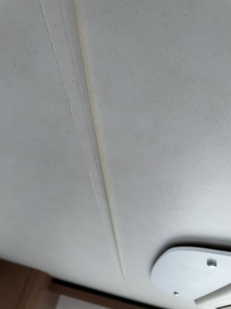

Aber zur Sache: Bei unserem Elljott lösen sich die Klebestreifen, die an der Decke die Stosskanten der einzelnen Verkleidungselemente abdecken. Jetzt suche ich nach einem vernünftigen Ersatz. Es sollte ein möglichst dünnes, gut haftendes, weißes Klebeband sein. Idealerweise natürlich auch für den Einsatz im WoMo geeignet, sprich unempfindlich gegenüber Temperaturschwankungen, Feuchtigkeit etc.

Es geht um die Abdeckung der Stosskanten, die ist tatsächlich nur aufgeklebt.
