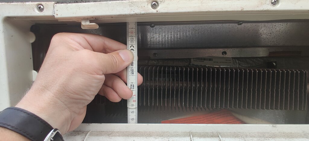

Die Titan Lüfter scheinen ja ganz gut zu sein. Ich bin mir bloß nicht ganz sicher, welchen der drei Ausführungen bei uns passen. Die lichte Höhe der Öffnung ist ungefähr 14cmDerTobi1978 hat geschrieben: Sa 8. Jul 2023, 16:55

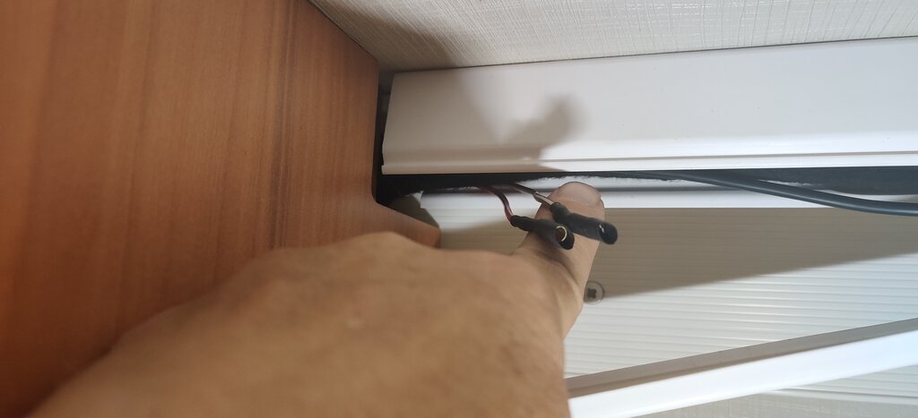

Strom kann ich hoffentlich gleich neben dem Kühli im Oberschrank der Küche abnehmen.
Dort sind zwei freie Kabel rot und weiss/braun. Ein schwarzes hab ich nicht gefunden. Ich könnte aber auch weiter Richtung Dinette gehen, da ist im Oberschrank eine 12V Steckdose. Ist einen guten Meter weiter, ob da die Kabel reichen?
Ach so, es ist bei uns ein Thetford Kühlschrank.
Scheint keine Raketentechnik zu sein. Trotzdem Tipps zur Ausführung und Montage?
Danke

Re: Thetford Original Lüftungskit
Ich würde dann die 120 mm Lüfter nehmen.
Strom habe ich einfach mittels Multimeter ermittelt und entsprechend mit 3fach Wago Klemmen angeschlossen.
Ging bei mir ziemlich easy.
Das Steuerungskabel nach innen habe ich mit einem 30cm langen 5 mm Bohrer vorbereitet und dann nach Kabelverlegung luftdicht versiegelt.
Ich hatte vor dem Wechsel auf Kompressor Kühlschrank einen einzigen Lüfter verbaut. Dieser wurde über ein Thermostat gesteuert, welches auf dem Rohr klemmte wo das „Kältemittel“ durch geht. Das war sehr komfortabel, denn man musste sich keine Gedanken mehr um den Lüfter machen.
Strom beim dometic gab es direkt an der Steuerung einen Steckerausgang dafür.
Vllt. gibts das bei dir auch?
Ansonsten von der Steuerleitung abgreifen. Die sollte mit 5A abgesichert sein und ausreichen für die Lüfter.

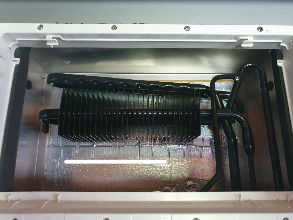

Mich auf jeden Fall. Habe mir diesen hier in 92 mm bestellt. Strom wird schon irgenwo herzubekommen sein. Die Version mit der Befestigung im Gitter ist mir nicht geheuer. Zumal die ja auf Dometic abgestimmt ist. Der (Thetford-) Einbaurahmen ist sowieso schon gebrochen (siehe erstes Bild meines letzten Beitrags). Besser Gitter so selten lösen wie möglich.
Danke, das habt Ihr.DerTobi1978 hat geschrieben: Mo 10. Jul 2023, 12:46Vielleicht haben wir dich ja jetzt zu Plan B motiviert![]()
Ich werde den Lüfter allerdings nicht an das Lüftungsgitter setzen, sonder waagerecht unter die Kühlrippen an die Rückwand schrauben.
Ich denke der von @Alpa verlinkte SC 20 ist dort wohl am einfachsten zu montieren.
