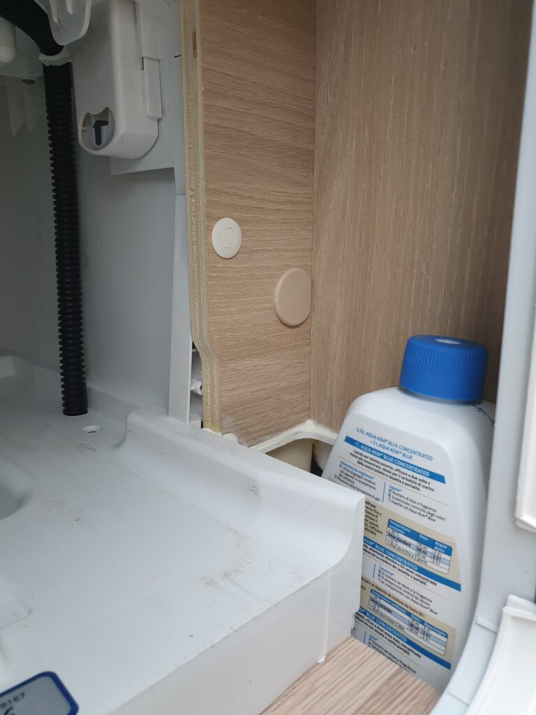

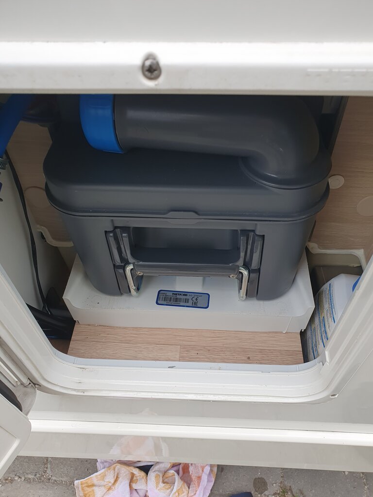

...falls ja doch mal was daneben geht, könnte das ja doch sinnvoll sein. Allerdings Ist die Außenklappe wohl recht gut abgedichtet. Wie sehen da denn praktikable Lösungen aus? Die Dichtung unten zu beschädigen ist ja jetzt nicht so der Hit - auch eine Nut im Rahmen setzen kostet etwas Überwindung.

Verstehe ich nicht, was willst Du denn erreichen? Abdichten oder "Undichten"?
(Wie soll da was neben gehen?)

Wenn die Dichtung an der Toilette versagt, dann soll die Brühe nicht unkontrolliert in den Hohlräumen des Fahrzeugs verschwinden, sondern nach draußen geleitet werden, ohne dass sich die Isolierung oder Holzteile damit vollsaugen können.

Dann musst Du mal dazu schreiben welche Toilette Du hast. Bei unserem System c220 kann nichts daneben gehen und der Kasten drunter ist komplett aus Kunststoff und vom Fahrzeug isoliert, den kann man "fluten", da sickert nicht ins Fahrzeug.
Edit: wir haben auch die blaue c220

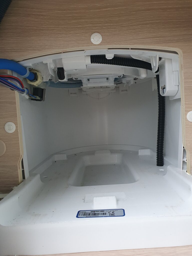

Bei mir ist eine Thetford C220 verbaut. Beim Rausziehen der Kassette hatte ich auch schon ein paar Tröpchen oben dran.
Wenn man die weiße Wanne unten verlängern würde bis zur Schachttüre, könnte sich da zunächst ein bis zwei Zentimeter Flüssigkeit ansammeln, ohne dass es zur Kontamination kommt (sofern das Fahrzeug eben steht).

Bei uns sieht das anders aus, da geht die weiße Wanne bis zur Klappe.
(Daher habe ich dein Problem nicht verstanden)
Stell Dir vor der Kasten schließt bündig an die Tür. (So ist das bei meinen Schwiegereltern im LMC auch.
Jetzt mit dem Bild wird es klar, das ist "merkwürdig" gelöst bei dir.
Keine Ahnung ob man so groß mit einem Standard 3d Drucker drucken kann, das würde ich auch auffüllen, und dann mit dichtmase abdichten.
So viel wird da aber drüberlaufen, aber richtig, immer ein bisschen pipi ist irgendwann auch viel im Zwischenraum.

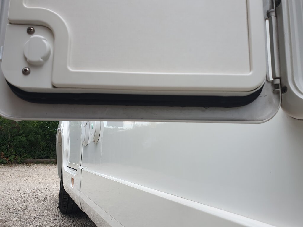

Wie sieht es an deiner Tür aus? Meine ist ja umlaufend mit einer Dichtung versehen.
Wäre ja dann irgendwie gut, wenn es da eine Ablaufmöglichkeit gäbe.

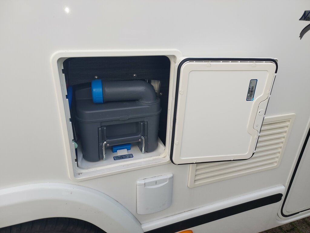

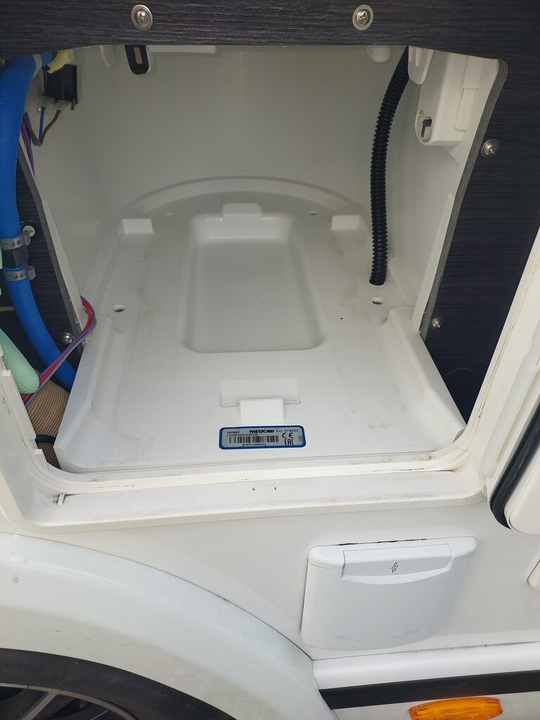

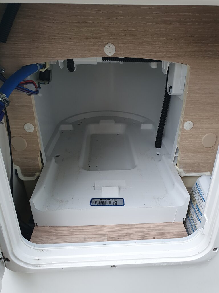

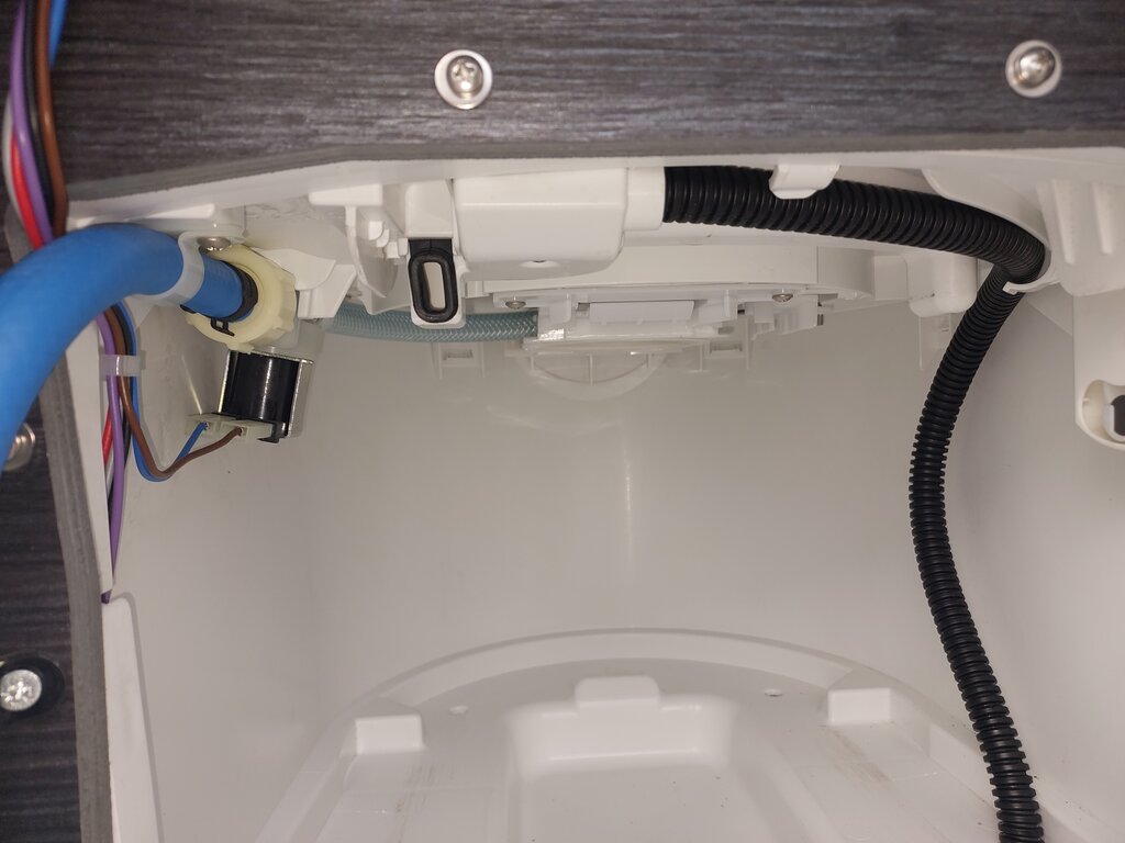

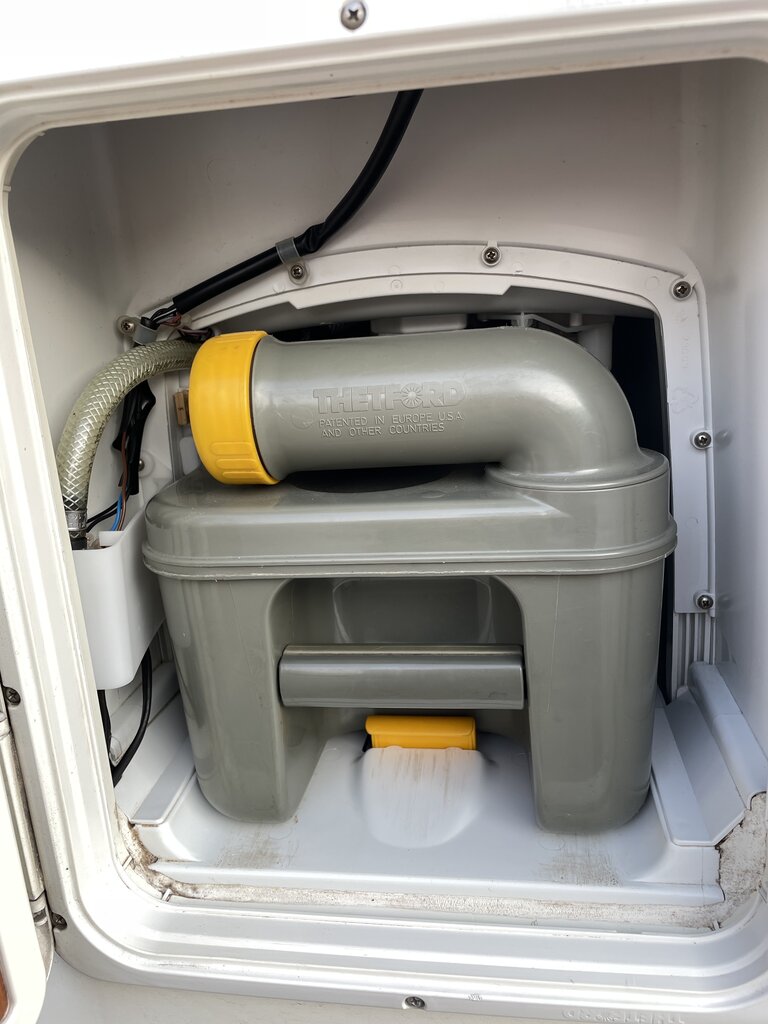

So jetzt Mal die Fotos wie die Kassette bei Benimar verbaut ist.
Da sieht man auch oben links die automatische Entlüftung der Kassette im eingeschobem Zustand.
In der Mitte ist eine Vertiefung, da ginge "eine Ladung" rein wenn dann doch Mal was drüber gehen sollte.
Mobilvetta Kea I86 BildBild

Das selbe Teil wie bei mir. Nur ist alles ein paar Zentimeter näher an der Außenwand verbaut. Aber keine Dichtmasse und auch keine Ablaufmöglichkeit.
Danke für die Bilder.

Könnte man vorn mit einfachem Sanitär -Silikon abdichten. Aber da ist uns noch nie was drüber gelaufen ...
Mit der Mulde in der Mitte ist das wohl schon als Aufgang gedacht.
Ich will noch einen Lüfter an die werksmässige Entlüftung pröppeln, nehme mir das Material mit zur Überwinterung, man muss ja was zu tun haben ..
