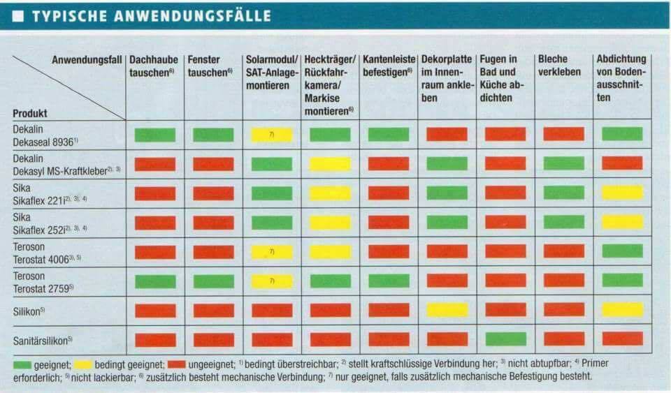

Ich fand die Tabelle immer noch ganz hilfreich.
Grüße Eric

Sika 522, steht nicht in der Tabelle, Allheilmittel mit kaum Vorbehandlung.
