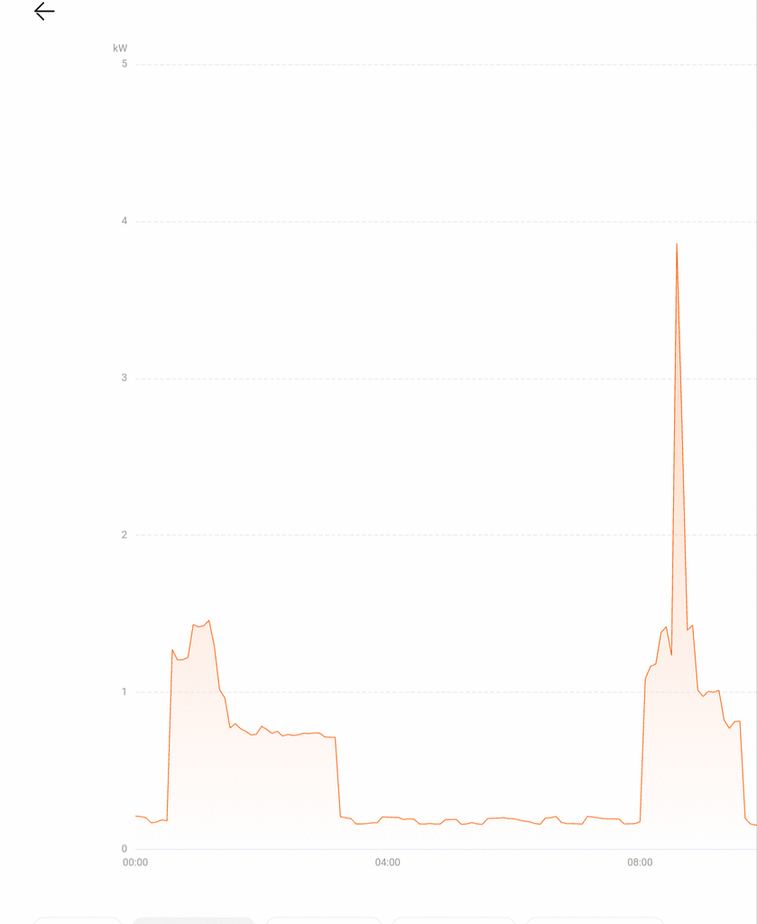

Gerade letzte Woche ähnliche Situation, wo man ganz genau gemerkt hat, wie träge eine Wärmepumpe mit Fußbodenheizung ist.
Beim Einbau hatten wir den Hersteller vor Ort und der hat uns die Anlage eingestellt.
Seine Aussage:
Temperatur einstellen und dann in Ruhe lassen.
Kein hoch und runter in der Nacht oder wenn die Sonne scheint.
Und das passt auch.
Haben wir bei kleinen Test ganz schnell rausgefunden.
Jedenfalls bei unserem KFW40 Haus.
Und ich persönlich hätte auch keine Lust teilweise in einer Sauna zu sitzen.

Bei einer Wunschtemperatur von 23° schätze ich eher 6000-7000kWh/Jahr Stromverbrauch (+~6% mehr pro 1 Grad wärmer) , also um die 20.000kWh Wärmebedarf, aber auch das ist nur Wahrsagerei.
Es ist eben nicht wirklich genau vorhersagbar, jedes Haus ist ein Individuum und jeder Bewohner auch. Da reicht ein Morgens-Lang-Duscher oder ein Dauerkippfensterfreund und schon sieht die Kalkulation anders aus.
Trotzdem aber wünsche ich dir natürlich die 5000kWh/anno.

Für die FB Heizung würde ich allerdings einen 3 Wege Mischer einbauen somit wäre das Problem gelöst, bei einer Lösung mit Heizkörpern für mich in jedem Fall ein muss.
Durch die höhere Temperatur kann dann auch die Legionellenschaltung für den WW Speicher aktiviert werden.
Re: Wärmepumpe für zu Hause
So hoch geht die Temperatur gar nicht.
Und am Tag die Räume extra aufwärmen ist nicht angenehm.
Da hat man auf einmal Sauna im Haus und Abends kommt das Gefühl der Kälte.
Wenn wir die Heizung brauchen ( im Winter ) kommt auch nicht so viel vom Dach.
Gestern hat es für Geschirrspüler und Waschmaschine gereicht.
Heute nur für den normalen Strombedarf.
Und das bei 9,24 kWp und Süd-Ausrichtung.
Um im Haus 1Grad mehr zu erreichen brauchen wir ein paar Stunden. Und das bei KfW40.
Letzte Woche nochmal unfreiwillg getestet.
Erfahrungen aus 6 Jahren Nutzung im kalten Norden.
Vielleicht funktioniert es im Süden
