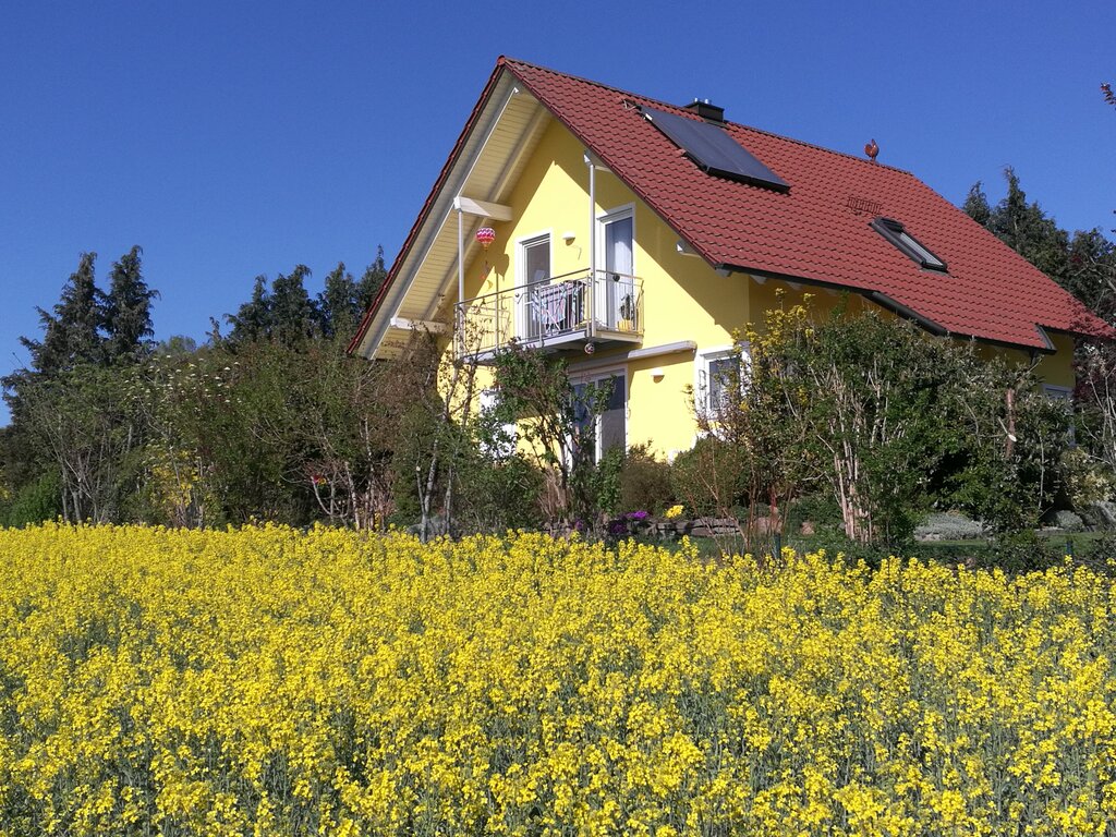

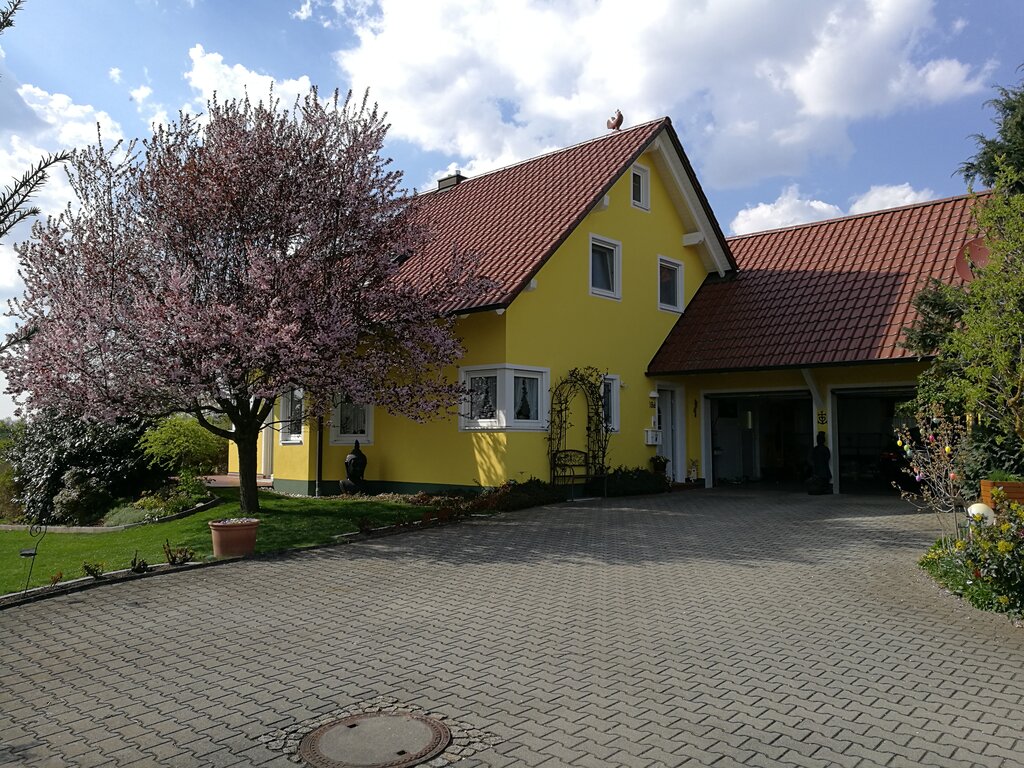

Ich habe zusammen mit meinem Vater das Dach unseres Hauses mit Alukaschierter Glaswolle gedämmt,als die meisten anderen noch nicht daran gedacht haben,die Außenmauern wurden nicht gedämmt,bestehen aber aus Hohlblocksteinen und die Innenwände aus Ziegelsteinen,sind atmungsaktiv.Ich komme bei 156 Quadratmetern Wohnraum mit ca.1200 L Heizöl aus und nein,,werde nicht umrüsten,der gute Herr Habeck kann mich mitsamt seinem "Heizungsgesetz"am na,Ihr wisst schon......

Und wieviel beheizt Du davon auf eine Raumtemperatur von 18 Grad für Schlafräume und 22 Grad für Wohnräume, das kann bei deiner Wohnfläche nicht sehr viel sein.

Wenn du mit 1200l die 156m² beheizt, dann hättest du einen Energiebedarf von nur 77kWh/(m²·a), alle Achtung!Elgeba hat geschrieben: So 3. Dez 2023, 21:08Ich komme bei 156 Quadratmetern Wohnraum mit ca.1200 L Heizöl aus
Welches Baujahr ist das Haus, dass so gute Werte möglich wurden?

Hallo, Georgraidy hat geschrieben: Mo 4. Dez 2023, 09:19Wenn du mit 1200l die 156m² beheizt, dann hättest du einen Energiebedarf von nur 77W/(m²·a), alle Achtung!Elgeba hat geschrieben: So 3. Dez 2023, 21:08Ich komme bei 156 Quadratmetern Wohnraum mit ca.1200 L Heizöl aus
Das Haus ist Baujahr 1974,geplant von meinem Vater (Bauingenieur und Architekt).Es hat keinen Keller wegen der hohen Feuchtigkeit neben einem Bachlauf,dafür steht es "erdbebensicher" auf einer mit 8 to Baustahl armierten Stahlbetonplatte.

WoMoFahrer hat geschrieben: Mo 4. Dez 2023, 01:53Und wieviel beheizt Du davon auf eine Raumtemperatur von 18 Grad für Schlafräume und 22 Grad für Wohnräume, das kann bei deiner Wohnfläche nicht sehr viel sein.
Ich beheize Wohnzimmer,Esszimmer,Küche,Bad auf 22°,Schlafräume bleiben unbeheizt,Gästezimmer wir nur bei Bedarf geheizt.
