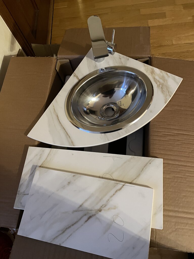

Nachdem das Kunststoff Becken mit den Jahren an der ein oder anderen Stelle einen Gelbstich hat und da es unmöglich ist das zu Beseitigen, kommt nun was neues rein.
Das Edelstahlbecken habe ich in einem Campingshop gekauft, die Hansa Armatur mit schwenkbaren Auslauf hatte ich im Laden bei mir und die Arbeitsplatte hat mir mein "Marmolista" aus Dekton Kunststein geschnitten.

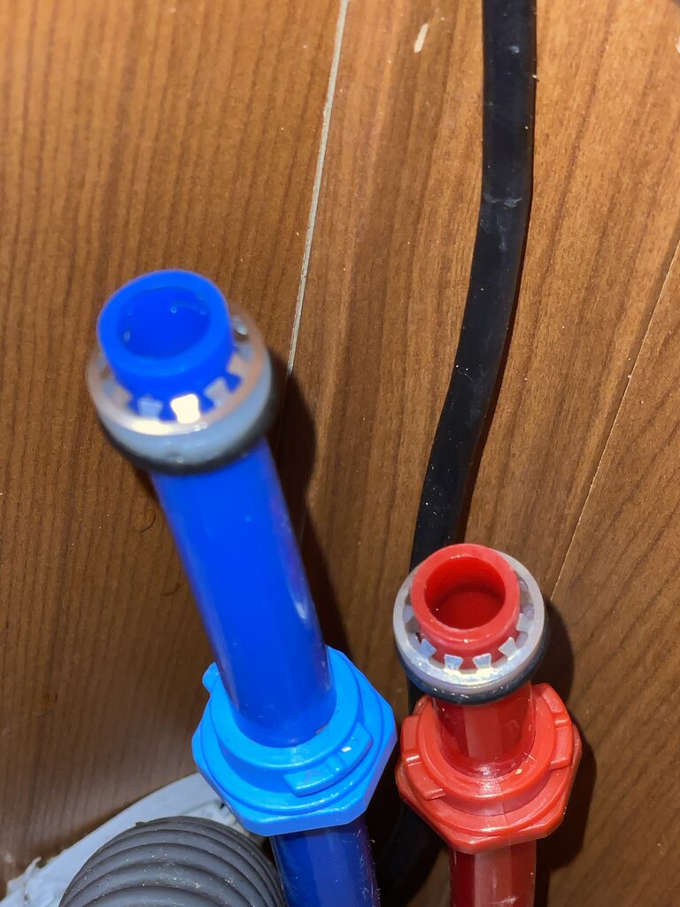

Mal schaun wann ich Zeit habe alles zu tauschen, was ich noch nicht weiss wie ich die Armatur mit den vorhanden Anschlüssen verbinde, wird sich zeigen.
Der vorhandene Spiegel passt natürlich auch nicht mehr und muss auch neu rein, ich habe die Befürchtung das der Jetzige mit Doppelklebeband an der Wand befestigt ist und es nicht so einfach wird den zu entfernen.

Cybersoft hat geschrieben: Fr 9. Feb 2024, 09:54
@christian: hast du einen Link zum Waschbecken?
https://www.mitortuga.es/productos/lava ... -ref-64032

Danke, Recht günstig und gutes Sortiment für Spanien ... kommt auf die Liste.
Die Platten sind auch von denen?
Ja die haben so einiges und zuverlässig.
Nein das Material hat mir die Firma gemacht mit der ich zusammenarbeite für die Küchenarbeitsplatten, hier in Spanien wird fast ausschliesslich nur Granit oder Kunststein dafür verwendet.
Dafür gibt es den "Marmolista" der diese ausmisst und zuschneidet, in meinem Fall habe ich die Schablone natürlich selbst gemacht.
Ich habe auch das Waschbecken getauscht und eine Haushaltsamatur verbaut. Ich habe einfach die mitgelieferte Flexschläuche verwendet. Abgeschnitten und mit Schlauchverbindern an die original Schläuche angeschlossen. Schlauchschelle drum rum und fertig. Hält und ist dicht.
Gruß Timo

Das mit den Abschneiden und mit Schlauchschellen verbinden wird so nicht gehen.
