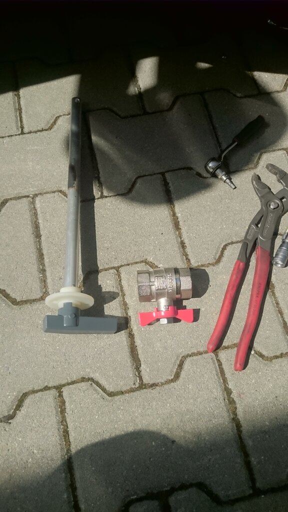

Re: Knaus VanTi 650MEG Vansation / Wasserventile öffnen nicht
das ist ein bekanntes Problem bei den Kugelventilen. Knaus/Weinsberg hat auch reagiert, und hat jetzt leichtgängire Ventile (Händler kontaktieren).
Die schnelle Lösung bei festem Ventil ist eine Wasserpumpenzange, Knauf abziehen, kräftig zupacken und ruckartig das Gestänge drehen, Auch Sprühöl in die geschlossene Kugel ist hilfreich. Oft hat man nach einiger Zeit das gleiche Problem.
Ursache ist nicht der Knauf, sondern die Aufnahme am Gestänge. Die ist hohl und Dünnwandig, sodaß sie sich bei zu fester Kugel verdeht, und der Knauf überspringt.
Ich habe mir dafür 2 Alubolzen angefertigt (Duchm. 7,8mm, 25mm lang mit 1mm Bund). Jetzt bleibt die Aufnahme formschlüssig, und kann sich nicht mehr verformen.
Bei mir funktioniert das... (Neue Kugelventile sind geordert)
(Bolzen siehe rechtes Ablassventil)
Grüße Frank
