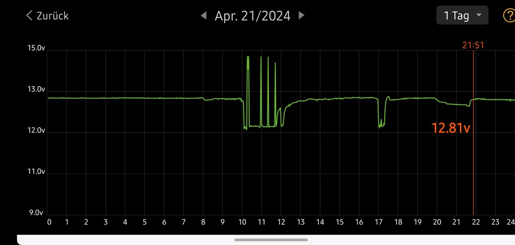

Anbei die Spannungskurve der SB (Fahrt von 10-12 Uhr)
