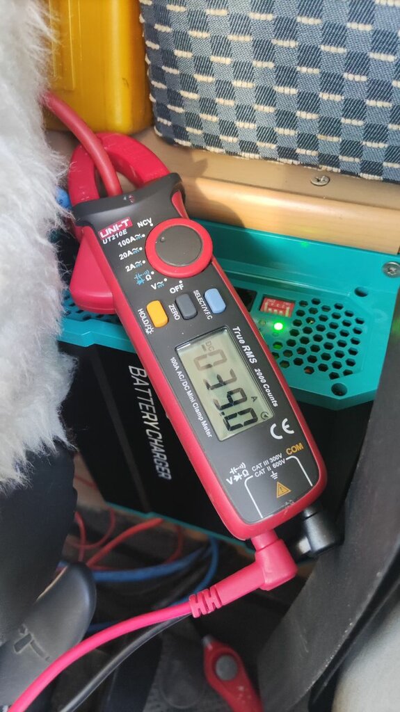

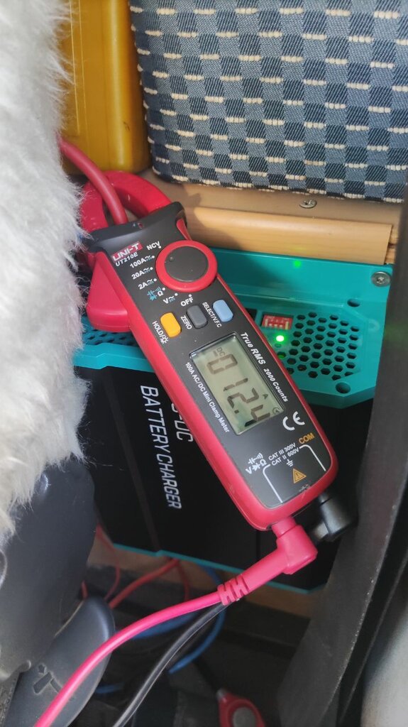

Und den Ladenstom an der Aufbaubatterie gemessen Ergebnis 12 A da ist der Strom von den Solarmodulen mit dabei.
Dann den Booster eingeschaltet und mit der Stromzange den Ladestrom gemessen.
Motor lief im Standgas.
