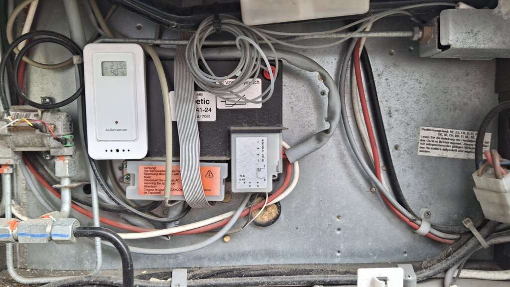

Unser Dometik TEC Tower kühlt seit 10 Jahren, etwa 60 - 80 Tage pro Jahr, auf 220 Volt und Gas 1a, nur mit 12 Volt ist er ein Komplettausfall.
Im Oktober haben wir einen Termin beim Dometikspezialisten Herrn Brechtl in Ravensburg.
Da soll er mal schauen, ob er die Ursache für die miese 12 Volt Arbeit des KS findet und auch alle anderen möglichen Ursachenquellen checken. Ein Doppellüfter hat keine Abhilfe gebracht.

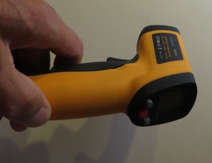

Wärmeleitpaste?
Gerade mal die Kühlrippentemperatur im Kühlschrank gemessen.
Wenn die Paste nicht mehr ok ist, sollte ein Unterscieid an den Kühlrippen geben. Konnte aber keien feststellen.

So, heute bei Herrn Brechtel, unserem Dometic Spezialisten in Ravensburg vorgesprochen, alles wurde durch getestet und die Diag ose lautet, wie auch mehrere User schon vermutet hatten : EBL von Schaudt 101 ist hin, denn auf 220 Volt und auf Gas kühlt er tadellos.
Strom am TEC Tower kam nur zwischen 10 und 11 Volt an.
Dafür waren die Kabel bzw. der Kabelstrang zum Kühlschrank, als der Motor lief, mollig warm
Wird am nächsten Dienstag im Werk in der Dethleffswerkstatt in Isny durch ein Neues ersetzt.
Herr Brechtel hat im Werk umgehend einen Termin für uns bekommen, so dass wir auf dem Heimweg von Südtirol gleich in Isny sein können. Der linke Kabelstrang versorgt den TEC Tower mit Strom, (AES) war der, der warm geworden ist, als ich bei laufendem Motor manuell von Gas auf 12 Volt umgeschaltet hatte.
