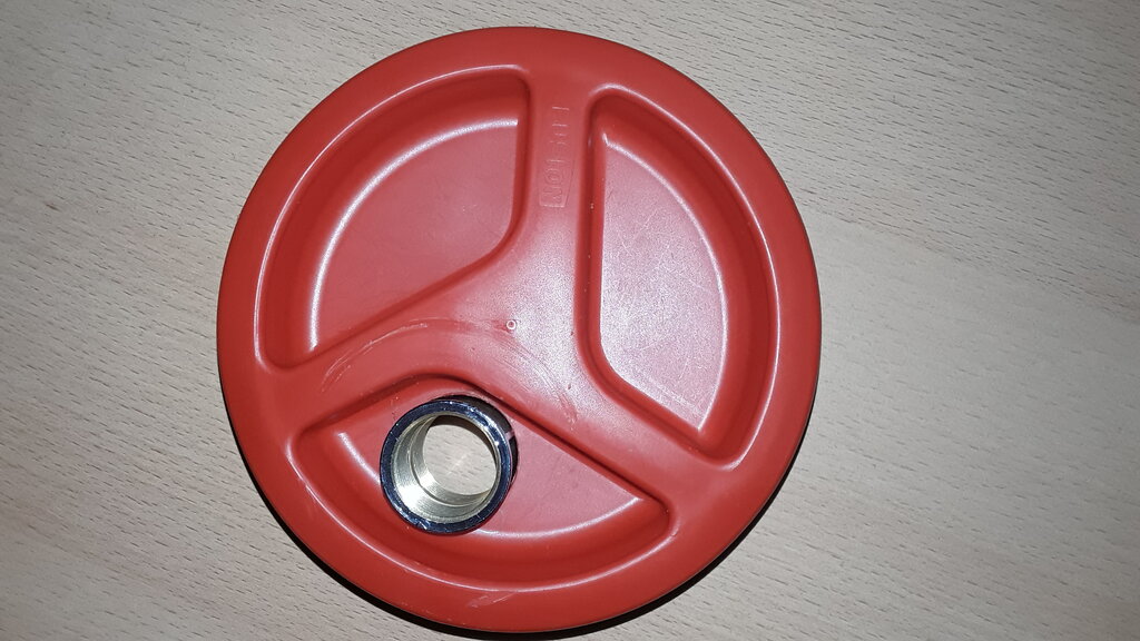

Ich sollte einen Minispalt zwischen einer verchromte Muffe und PP abdichten.
Hat jemand eine Idee zu einem passenden Kleber, Silikon, Harz, Wachs etc.
PP als Kunststoff ist bekanntermaßen nur schwer zu behandeln...

Es ist der Tankdeckel vom Frischwassertank, sprich gegen Wasser.

Hat die Muffe ein 1/2" Innengewinde?

Da ist ja kein Druck drauf, braucht ja "nur" spritzwasserdicht sein. Ich habe für meine Wasserstanddrucksensoren dort (gleiche Stelle im Deckel) mit Sika 522 (klebt und dichtet) gearbeitet. Von beiden Seiten rund herum eingerichtet.

Das ist 3/4"
Danke muß ich mir im Detail anschauen...
Ich bin gerade dabei den Wasserstands-Sensor im Deckel zu platzieren wo ich zur Demontage einfach besser hinkomme.Cybersoft hat geschrieben: Mi 30. Okt 2024, 20:01Da ist ja kein Druck drauf, braucht ja "nur" spritzwasserdicht sein. Ich habe für meine Wasserstanddrucksensoren dort (gleiche Stelle im Deckel) mit Sika 522 (klebt und dichtet) gearbeitet. Von beiden Seiten rund herum eingerichtet.
Bei meinem Mobil ist der so blöd montiert, daß man kaum hinkommt und man Spezialwerkzeug braucht. Das Problem ist, daß meist nach 3 Tagen die Anzeige wegen Kalk nicht mehr funktioniert.
Mal schauen ob das mit Sika geht. Gestern habe ich einen UHU Sekundenkleber für PP Plastik besorgt, der geht aber nur für sehr kleine Spaltmaße, so ca. 0,3mm.

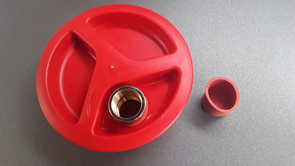

Nein bisher nicht da der Spalt doch relativ klein ist und wenn ich die Muffe durch das Loch schiebe das Teflonband verschoben wird.
Hatte es zuvor schon mal mit einem starken Klebeband versucht, auch das verschiebt sich.

Habe es mittlerweile auch mit einem Flaschengummi versucht
, leider nicht ganz dicht.- Manfred B.
