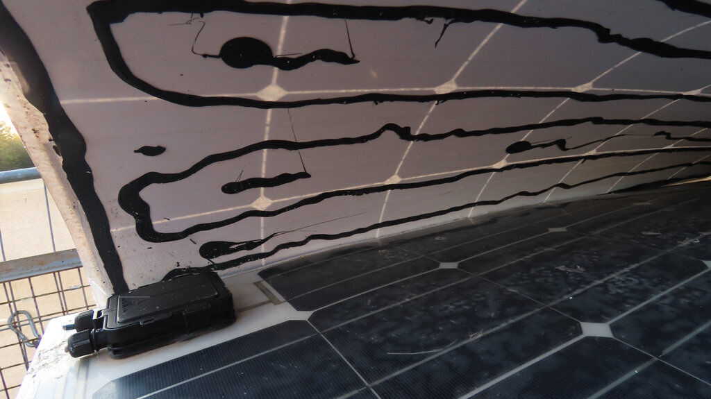

Nur mit Rahmen.
Viele verklebte Module sind irgendwann defekt.

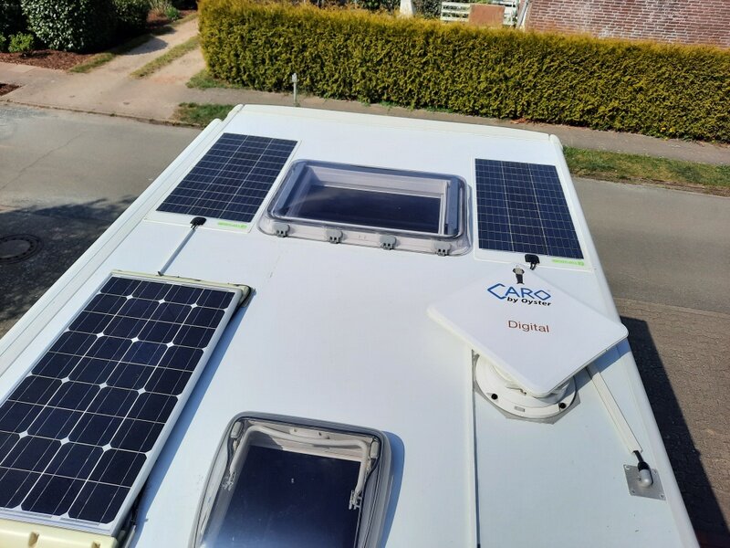

Vorne 3 x 80Wp seit 10 Jahren und dann 2020 mit 2 x 100Wp verklebt erweitert.
Bisher mit beiden Modulen keine Probleme, ich würde verkleben, sieht sauberer aus, ist einfach zu Reinigen und unter den Modulen kann sich kein Dreck ansammeln.

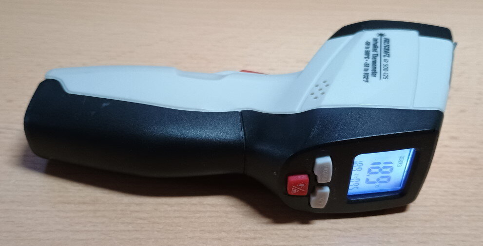

So isses, es sei denn das dieses Thermometer mich angelogen hat:jagstcamp-widdern hat geschrieben: Di 17. Dez 2024, 12:05ächt?

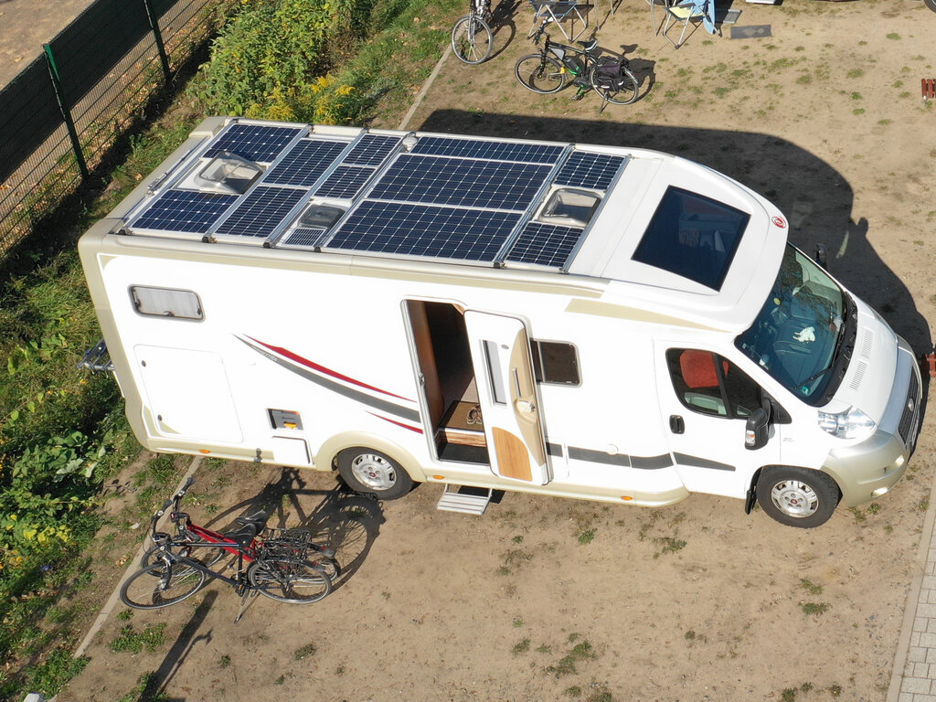

Auf einen Rahmen bzw. Träger setzen ist schon einmal sehr gut falls man die Panele tauschen will. Alternativ auch auf Airlineschienen wie bei mir, weil ich flexibel sein möchte. Die Airlineschienen wurden geklebt. Dann wurden die Panele mit den üblichen Edelstahl Dachhalterungen gebohrt, verschraubt und auf den Airlineschienen mit Nutenschrauben fixiert. Die Halterungen müssen ca. 3 cm hoch gesetzt werden, damit die PV hinterlüftet werden.KnutL hat geschrieben: So 15. Dez 2024, 17:05Hallo zusammen,

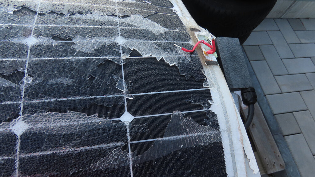

Verklebte Module liebt besonders dann, wenn sie dann, schneller als alle anderen defekt sind und man sie dann wieder vom Dach entfernen muß. Nein, alles ist besser als verklebte Module! Ich nutze 3 hiervon https://www.amumot-shop.de/solarswiss-1 ... -wohnmobil 2 davon sind auf Büttner gelabelt alle 3 sind von SolarSwiss, alle leisten wie am ersten Tag, trotz gefühlt 20.000 südamerikanischen Schlaglöcher. Ein Freund hatte auf seinem Worldcruiser 2 verklebte Panel, die waren nach wenigen Wochen "durch".
