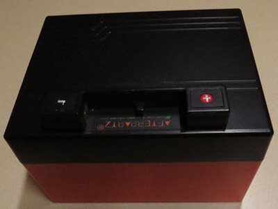

Re: Ecoflow als Backup für fest verbauten Akku im VAN
Da kann jeder 12 V Akku stehen.
Ich habe einen 22 Ah Akku als Mobilen, wenn ich mal Strom außerhalb vom Womo brauch. Sonst ist er mit am 12 V Netz angeschlossen.
Würde ja auch in der Heckgarage gehen
